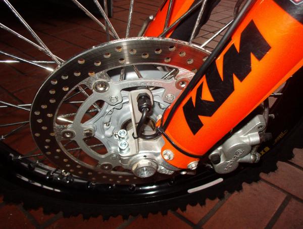

bin auf der Suche nach DER Lösung für die Montage des Radsensors für den IMO100 R300. Wie habt Ihr dies bei Euch gelöst. Mir ist irgendwie noch nicht klar wie ich dies am Besten verlege und montiere.
- Magnet auf Bremsscheibenschraube geklebt?
- Wie habt Ihr den Sensor montiert und die Kabel verlegt?
hatte das bei meiner SE so gelöst:
Image 7743
Ganz links siehst du auch die Magnetschraube, die anstatt einer Originalbremsscheibenschraube eingeschraubt wird.Is eigentlich für EXC gedacht,funzt aber auch bei der SE.Is nur arschknapp mit dem Aufnehmer für den Originaltacho der am linken gabelholm hinten unten sitzt,schleift beim durchdrehen ganz leicht an,aber nur die ersten 2xmal dann past`s.Du kannst aber auch gleich die Magnetschraube ganz leicht abschleifen.Is wie gesagt nur minimal.Achso,und der Originaltacho hüpft halt immer um 10 Km/h, wenn der Magnet vorbeikommt,hat mich aber nicht weiter gestört, wenn ich das IMO/Roadbookgeraffel drauf hatte ,hab ihn dann eh nich mehr gesehen.Die Leitung hab ich mit der Originalgeberleitung zusammen am Gabelschutz in die Klemmung gepackt.Einfach die Originalaussparung in der Klemmung etwas auffeilen,geht leicht, is ja Kunststoff.Und dann einfach mit Kabelbindern mit Brems-und Originalgeberleitung zusammengebunden,so das die TT-Leitung mit diesen beim einfedern mit hoch und runter geht und nicht knickt oder Bögen wirft.
hier noch die links zum TT-Zeugs:
Halter:
http://shop.touratech.de/fahrzeugausstattung/cockpit/sensorhalterung-wp-ohne-magnet-ab-1997-upside-down-gabel.html
Magnetschraube:
http://shop.touratech.de/fahrzeugausstattung/cockpit/magnet-in-schraube-m6x16-fur-ktm-exc-bis-2006.html
Wenn einer noch nen alternativen Roadbookträger sucht,hab mir bei der 690 jetzt den hier zugelegt,hatte von der blöden Lenkerstrebe die Nase voll.Wollte aber auch keinen festen Vorbau,sollte schnell demontierbar sein.Funzt 1a. is nicht ganz so hoch und lang wie Flames ,liegt aber auch beim stehendfahren noch gut im Blickfeld.
http://www.f2r.pt/epages/f2r.sf/en_GB/?ObjectPath=/Shops/f2r/Products/RMS001/SubProducts/RMS001-28
Martini

Hier eine Variante zum Sensor. Magnet in die Nabe mit Knete eingebettet, zwei Sensoren direkt hintereinander für zwei ICOs.
Mir scheint diese Lösung besser zu sein, weil sie weniger absteht und weil die Bremsscheibe demontiert werden kann, ohne das man sich Gedanken um die ICOs machen muß.

Ich habe meine Sensoren immer hinter den Gabelholm versteckt , auch wenn es eng wird. Denn Vorn sind sie mir zu sehr in der Angriffsfläche.
