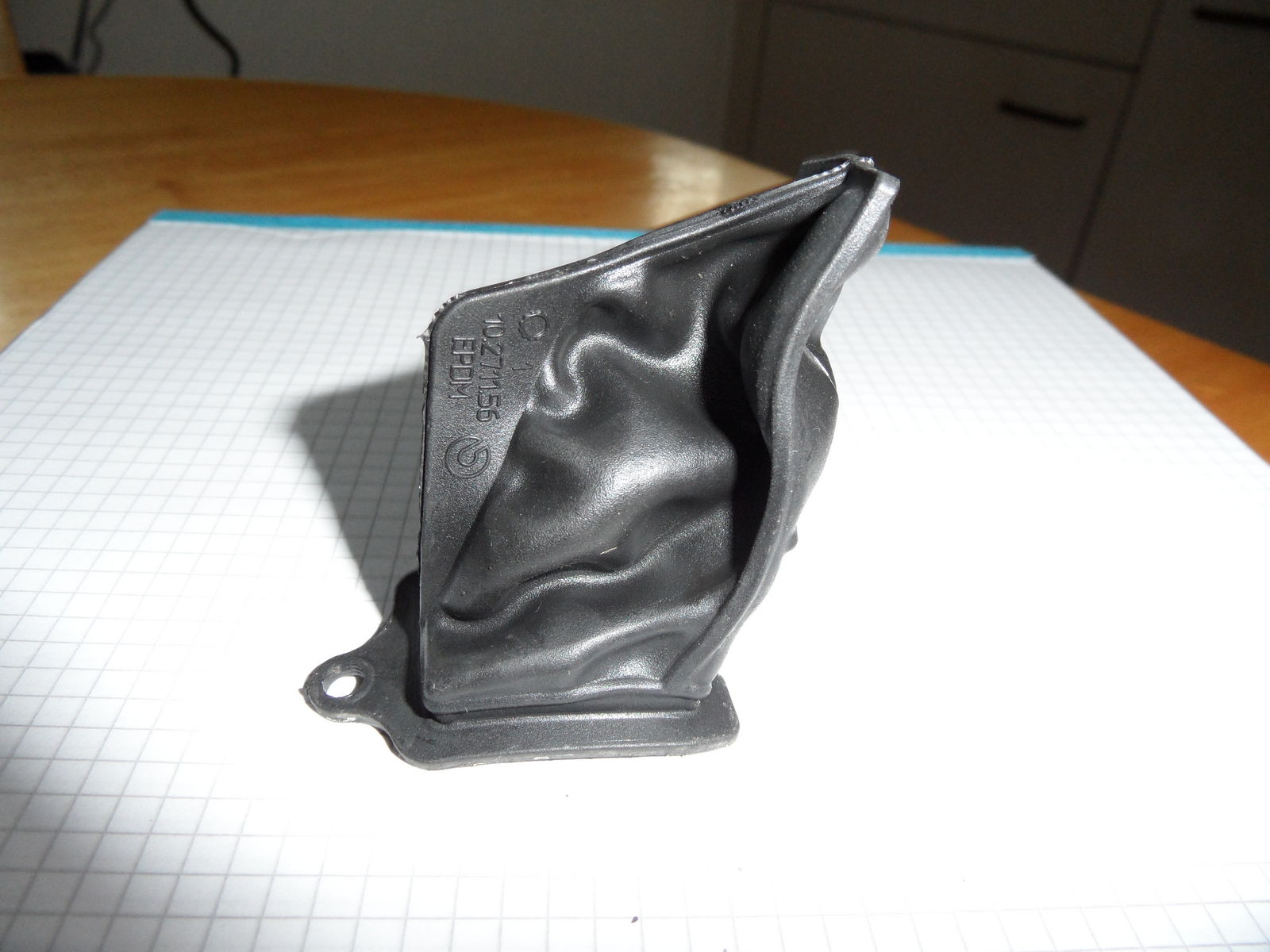

Nur so als Info
KTM Farioli aus Bergamo wechselt den Faltbag im Ausgleichsbehälter bei
jedem grossen Service. Auch nach dem Update.

Bruggma @ Di, 26. Okt 2010, 5:20 hat folgendes geschrieben:
Nur so als Info
...also bei mir wurde der auch bei jedem Service gewechselt,
Bruggma bist wohl sehr zufrieden mit´m Farioli seiner Arbeit ,odrrr ?? Very Happy
Nur so als Info
Warum Question
Verliert der Faltenbalg seine Geschmeidigkeit Question

ktm-pilot @ Mi, 27. Okt 2010, 18:15 hat folgendes geschrieben:
Nur so als Info
Warum Question
.... also meiner sah mal aus wie "gekochter Gummi",da hatte der Balg keine Falten mehr (sah fast aus wie´n benutzter Pa.... mit Noppen Very Happy ).....

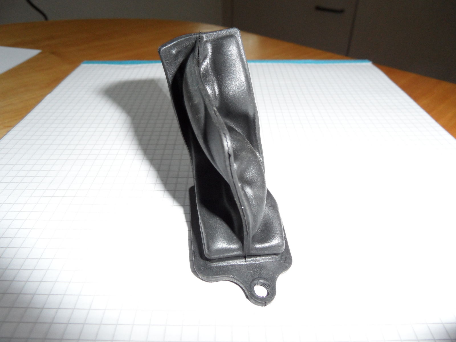

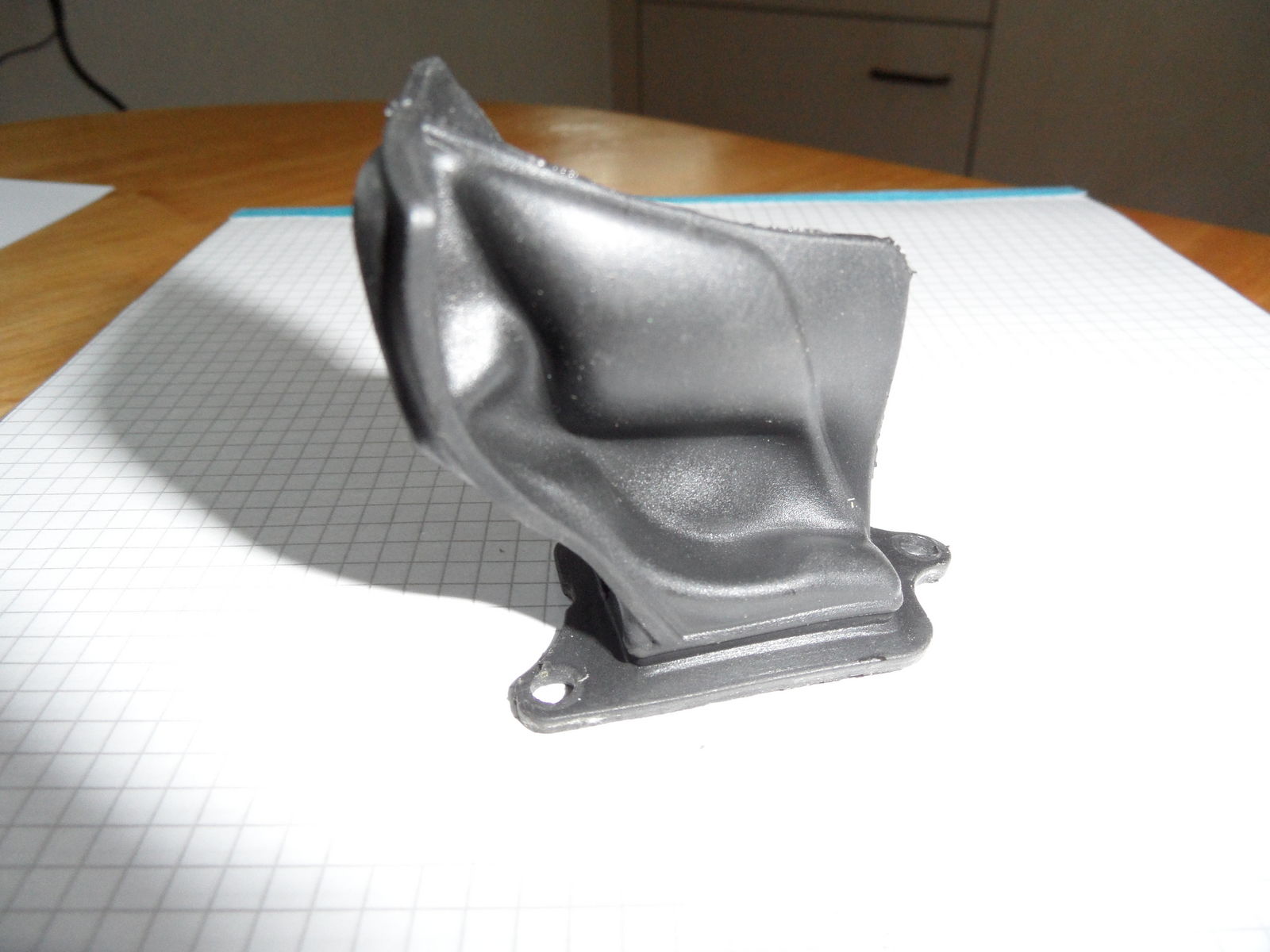

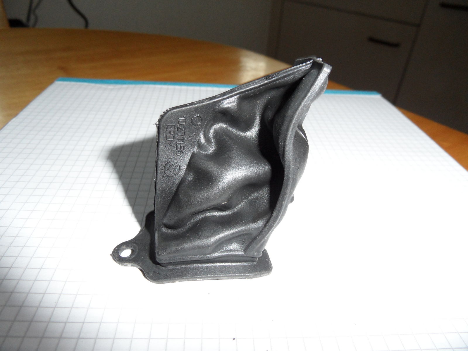

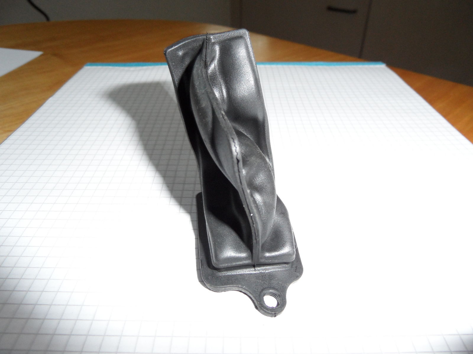

froschi @ Mi, 27. Okt 2010, 18:49 hat folgendes geschrieben:
Nur so als Info
Warum Question
Und wenn man ihn trocknet, wird er wieder hart
@Froschi: Ich dachte du bist verheiratet ;-}}
 Dateigröße:  168.43 KB
 Angeschaut:  845 mal
 Dateigröße:  166.59 KB
 Angeschaut:  819 mal
 Dateigröße:  192.61 KB
 Angeschaut:  847 mal
BeitragVerfasst am : Do, 28. Okt 2010, 9:36    Titel: Antworten mit Zitat
Eine Skulptur! Kunst!
