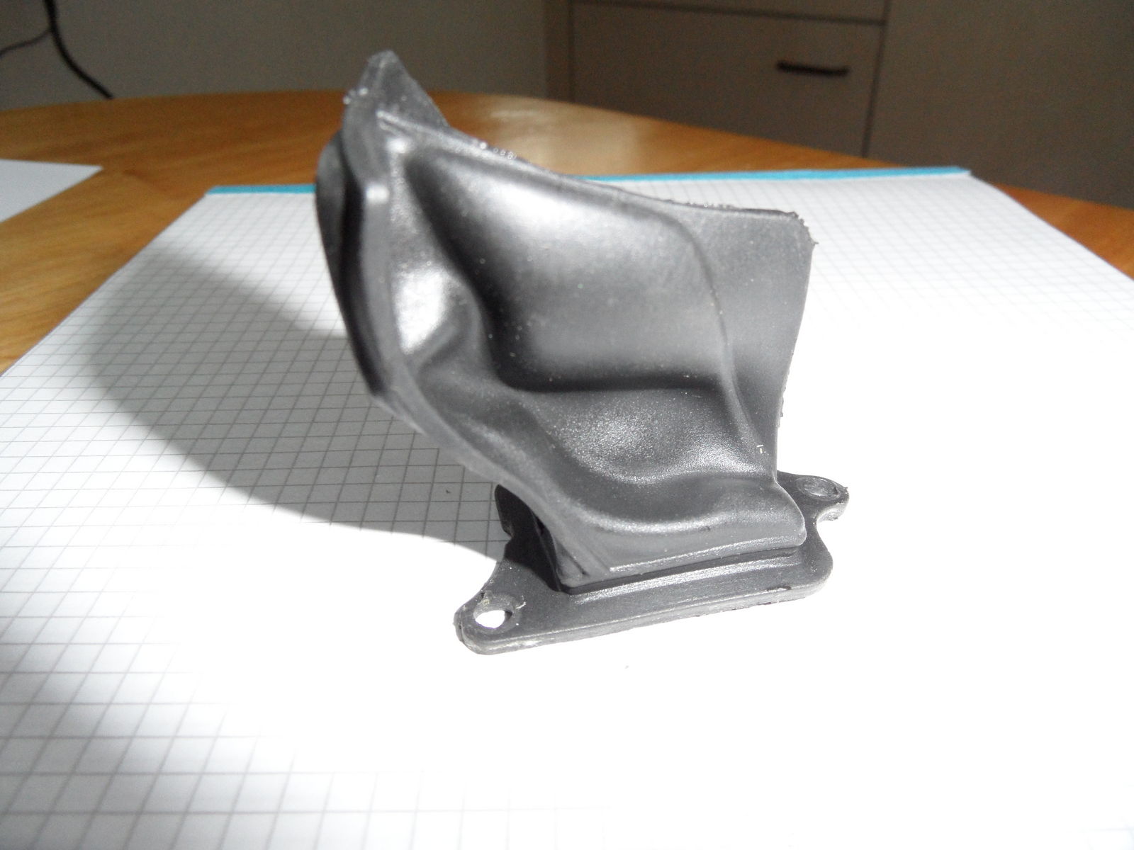

Nur so als Info
KTM Farioli aus Bergamo wechselt den Faltbag im Ausgleichsbehälter bei
jedem grossen Service. Auch nach dem Update.
www.bbshome.ch
BeitragVerfasst am : Di, 26. Okt 2010, 9:58    Titel: Antworten mit Zitat
Mit der 2009er überhaupt keine Probleme mehr! Smile

Bruggma @ Di, 26. Okt 2010, 5:20 hat folgendes geschrieben:
Nur so als Info
...also bei mir wurde der auch bei jedem Service gewechselt,
Bruggma bist wohl sehr zufrieden mit´m Farioli seiner Arbeit ,odrrr ?? Very Happy

froschi @ Di, 26. Okt 2010, 11:49 hat folgendes geschrieben:
Sie steht immer noch im Vito, ich kanns noch nicht abschliessend sagen.
Aber beeindruckt haben sie mich schon, Serviceorientierung, Sauberkeit,
Grösse. Die könnten auch Mercedes verkaufen, bei dem Auftreten.
www.bbshome.ch
Nur so als Info
Warum Question
Verliert der Faltenbalg seine Geschmeidigkeit Question

ktm-pilot @ Mi, 27. Okt 2010, 18:15 hat folgendes geschrieben:
Nur so als Info
Warum Question
.... also meiner sah mal aus wie "gekochter Gummi",da hatte der Balg keine Falten mehr (sah fast aus wie´n benutzter Pa.... mit Noppen Very Happy ).....

froschi @ Mi, 27. Okt 2010, 18:49 hat folgendes geschrieben:
Nur so als Info
Warum Question
Und wenn man ihn trocknet, wird er wieder hart
@Froschi: Ich dachte du bist verheiratet ;-}}

BeitragVerfasst am : Do, 28. Okt 2010, 9:36    Titel: Antworten mit Zitat
Eine Skulptur! Kunst!
