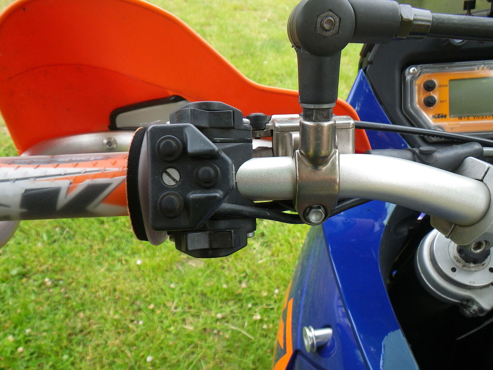

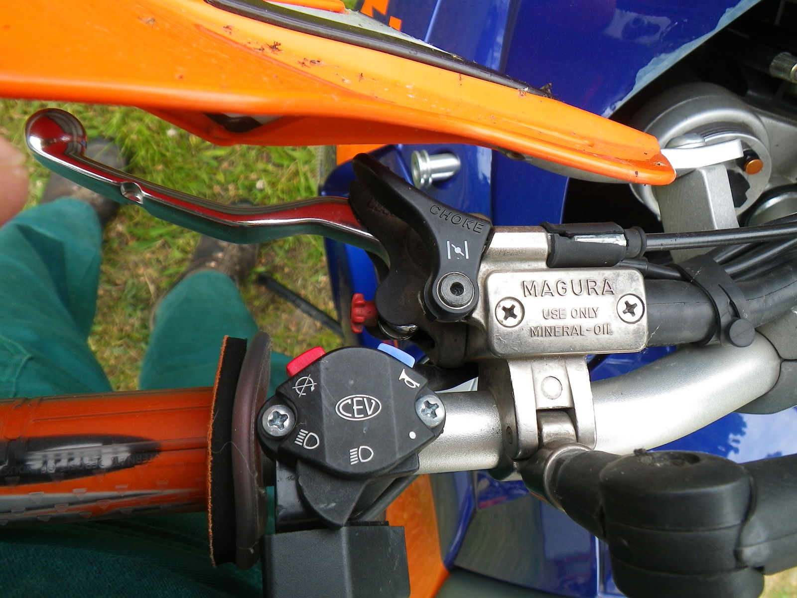

Das Nachfolgemodell von Magura passt wohl mit dem Hebelgedöns nicht am Original Schalterelement vorbei...
Aus diesem Grund, wegen der Haltbarkeit und der Handlichkeit habe ich auf CEV-Schalter umgerüstet. Dazu den KGZ der EXC mit 9,0mm Kolbendurchmesser ran und Du brauchst auch noch wesentlich weniger Handkraft.

nur mal interessehalber ... übt ein 9,0 Geberkolben an der KDS den gleichen Hub aus, wie ein 10,5er ?
Bin weder in Physik noch in Hydraulik bewandert, aber ich hätte vermutet, dass ein größerer Kolben auch mehr Fluid verdrängt, also den Nehmerkolben dann auch stärker "herausfährt" und damit die KDS mehr Weg zurücklegt. Oder ist das Bullshit ?

Lasse @ Di, 2. Jun 2015, 20:27 hat folgendes geschrieben:
Moin,
Grüße, Lasse
Es ist besser sich am Duft einer Rose zu erfreuen, als diese unter dem Mikroskop zu zerlegen.
Grau, mein Freund, ist alle Theorie und grün des Lebens goldner Baum.
Genug der Sprüche Mr. Green Mr. Green Mr. Green
Es funzt jedenfalls perfekt. Eher wird die Betätigung noch feinfühliger. Übrigens auch an der 640, die serienmäßig auch einen 10,5mm-Kolben hat.
Unterm Strich ist es egal, wieviele Meter die KDS schafft. Mehr als auskuppeln geht ja nun mal nicht. Der erste 1/10 Milimeter ist entscheident.

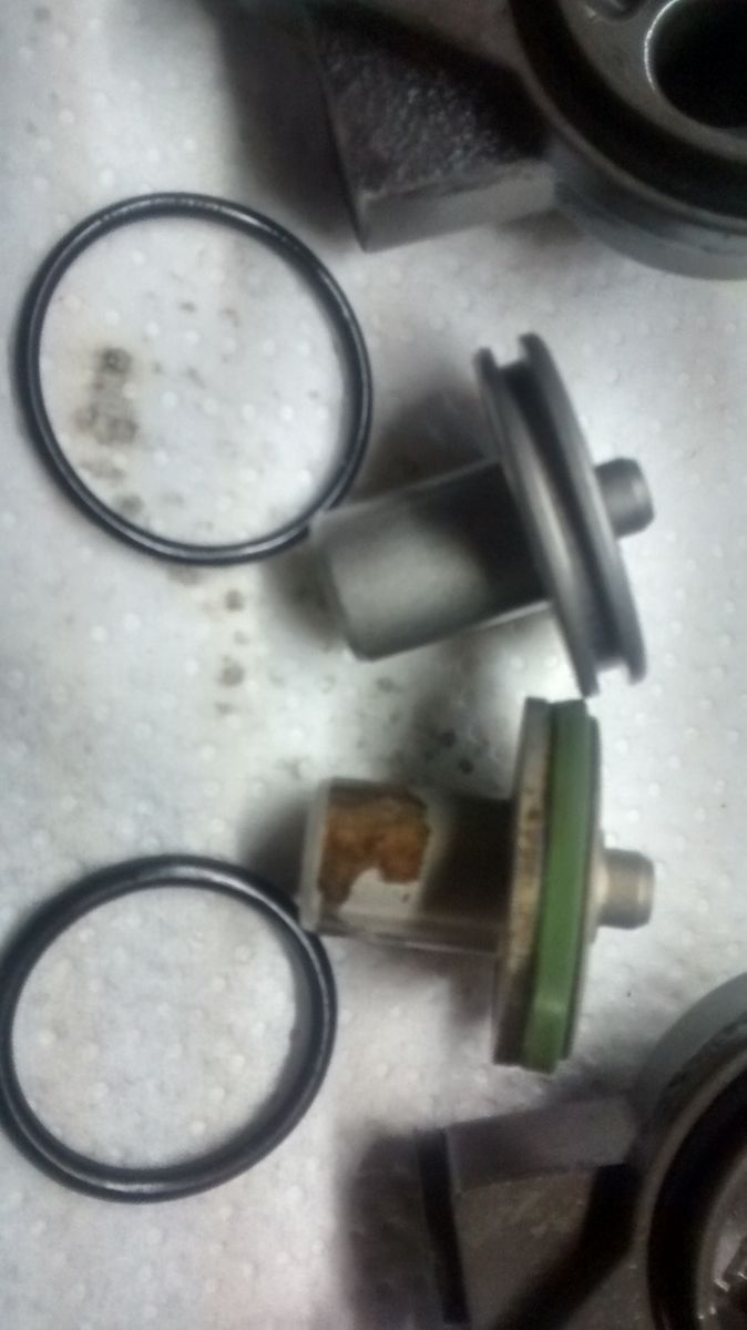

Heute hat es mich bei 37300km ereilt. Ausfall des KNZ.
Habe einen alten KNZ liegen der noch OK sein müsste. Dabei ist mir aufgefallen das es offensichtlich verschiedene Versionen gibt.
Oben im Bild der "Versager" mit dünnem O-ring (ca. 2x27mm).
Unten der Ersatz mit breiter Nut und Formdichtung, oder wie immer sich diese Dichtung nennt. In welchen Baujahren wurde welcher KNZ verbaut?
Hartmut

Hello !
ja der Kolben mit der Dichtlippe ist das neue Modell, welches auch so von KTM heute geliefert wird ... allerdings nur zusammen mit dem Zylinder ... einzeln gibts den Kolben oder gar die Dichtlippe nicht mehr (von KTM).
Habe mir bei SKF solche Dichtlippen drehen lassen und bin damit nun wieder unterwegs .... da der Zylinder und Kolben keinerlei Verschleissspuren hatte.

Das sind aber dennoch Nehmerzylinder und keine Geber um die es hier geht.
Bei Sigutech bekommt man auch Kolben fur den original Nehmerzylinder...
