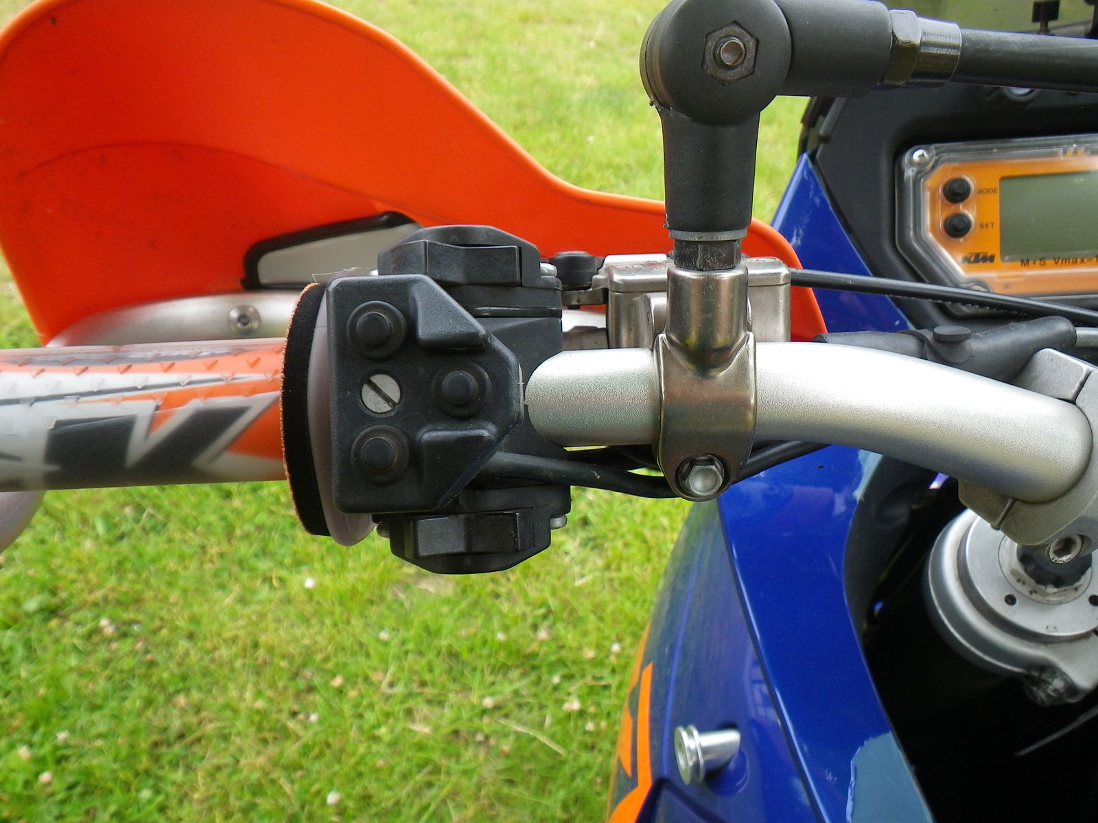

Aus diesem Grund, wegen der Haltbarkeit und der Handlichkeit habe ich auf CEV-Schalter umgerüstet. Dazu den KGZ der EXC mit 9,0mm Kolbendurchmesser ran und Du brauchst auch noch wesentlich weniger Handkraft.
