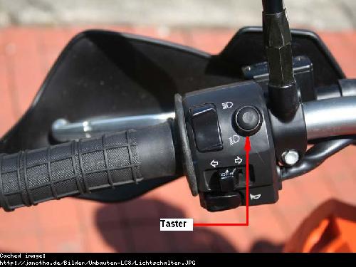

Nach Suche (da war doch was?) habe ich folgendes gefunden:
Alle Schalter gegen Masse - braun , ansonsten
braun = Masse
rot/grün = Trip 2 vorwärts
gelb/braun = MODE
gelb = Trip 2 minus
Danke @Zehlaus für die genaue Beschreibung der Kabelbelegung des Kombisteckers. Funtzt einwandfrei.
Den Umbau habe ich auf meiner HP www.janotha.de beschrieben
hier der LinK: http://janotha.de/Umbauten%20LC%208.htm

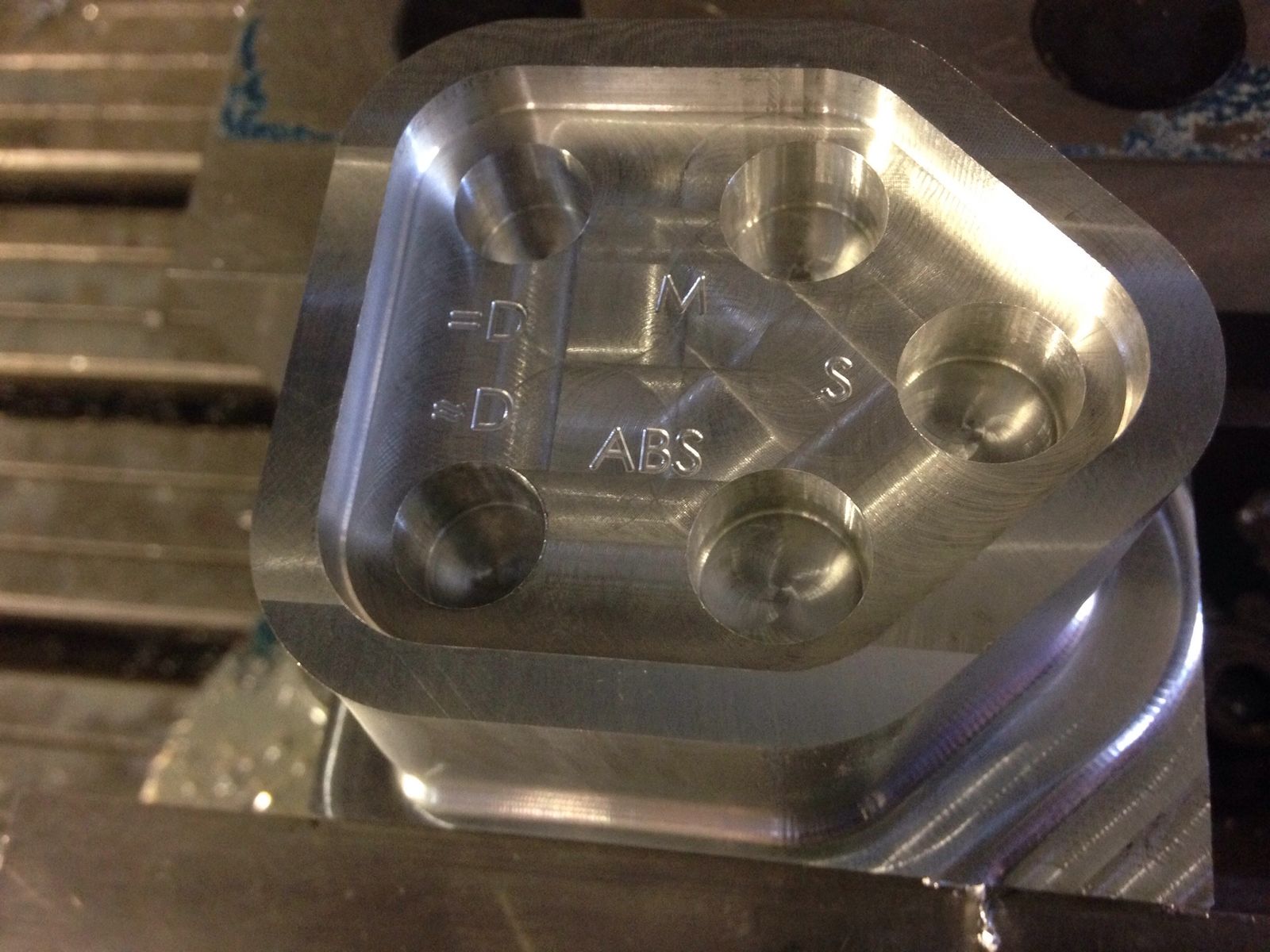

ich stehe momentan vor einem ähnlichem Thema wie der Enzo....
Hab irgendwann mal nen original KTM Schalter gesehen, bin aber der Meinung, dass er nicht mehr zu haben ist! Sad
Allerdings auch nur für die "Tacho" Umschaltung (Mode, Set, ABS).
Meine Vorstellung war nach Möglichkeit Tacho (3 Taster), Nebelscheinwerfer und den Polen Flakfernlichtscheinwerfer (2 Schalter) in einer Schaltereinheit zu haben.... Cool
Touratech bietet da nix wirklich passendes an und durch surfen bin ich auch nicht fündig geworden!
Also kurzer Hand selbst ans Werk!
Heute ist zu mindest das Oberteil fertig geworden, Unterteil dann ggf. morgen?!
Hiermal nen Bild vom halb fertigem....
....ich werde weiter berichten!

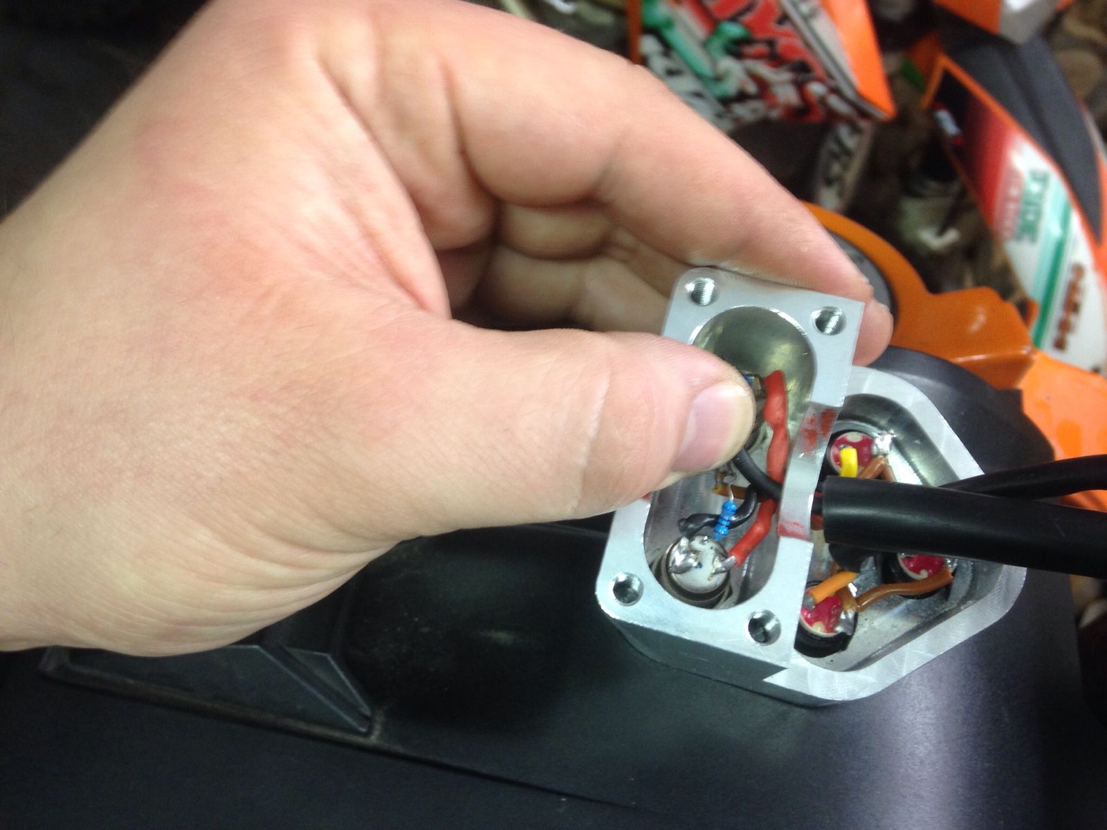

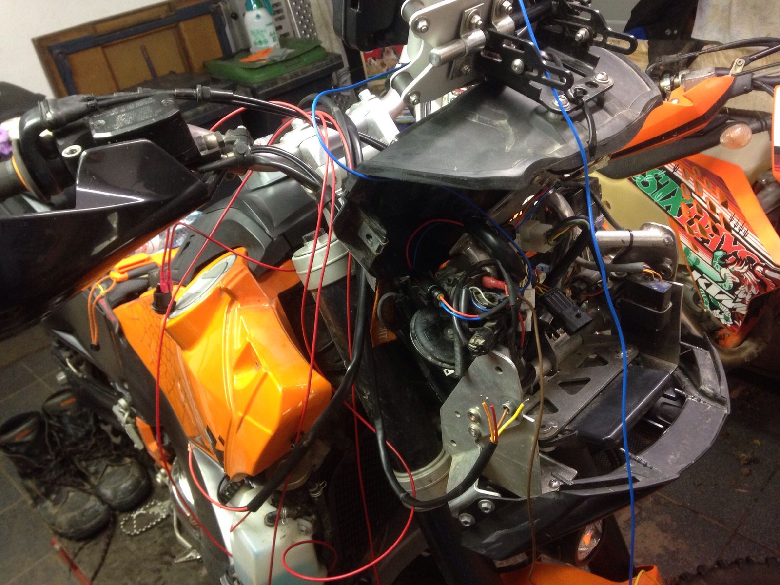

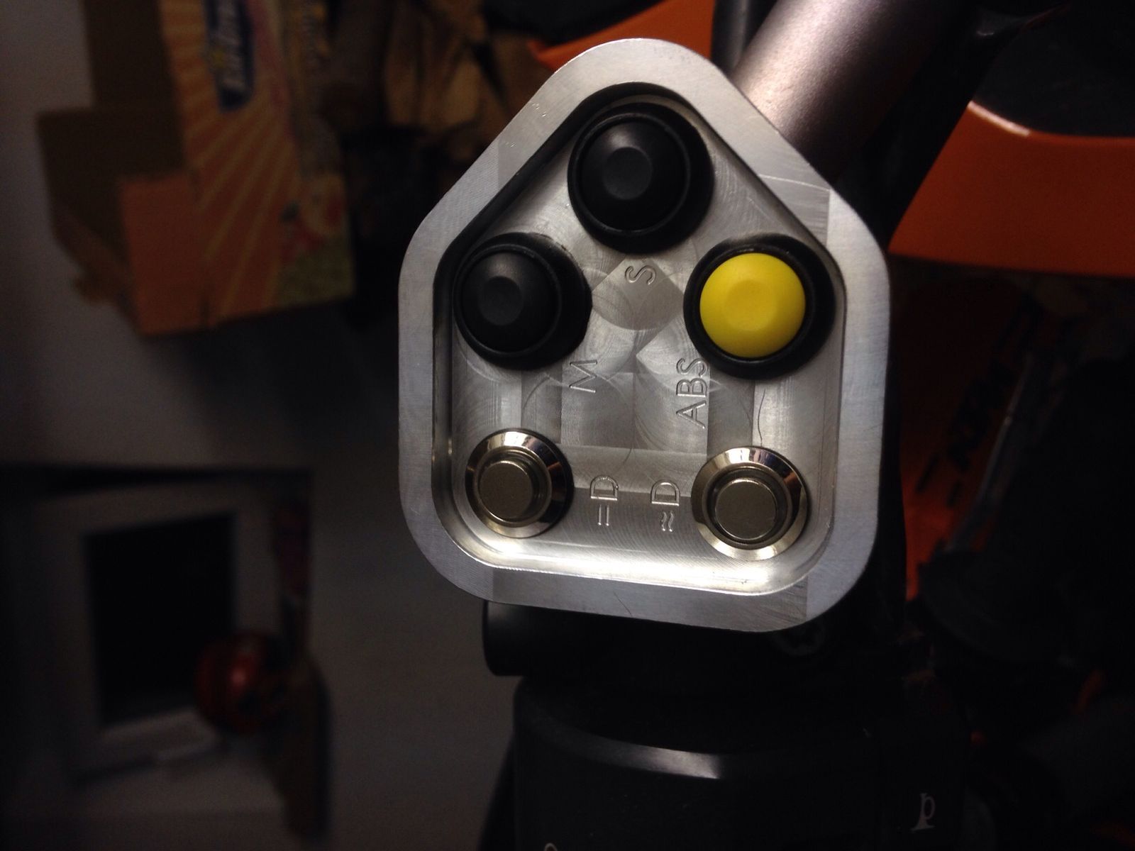

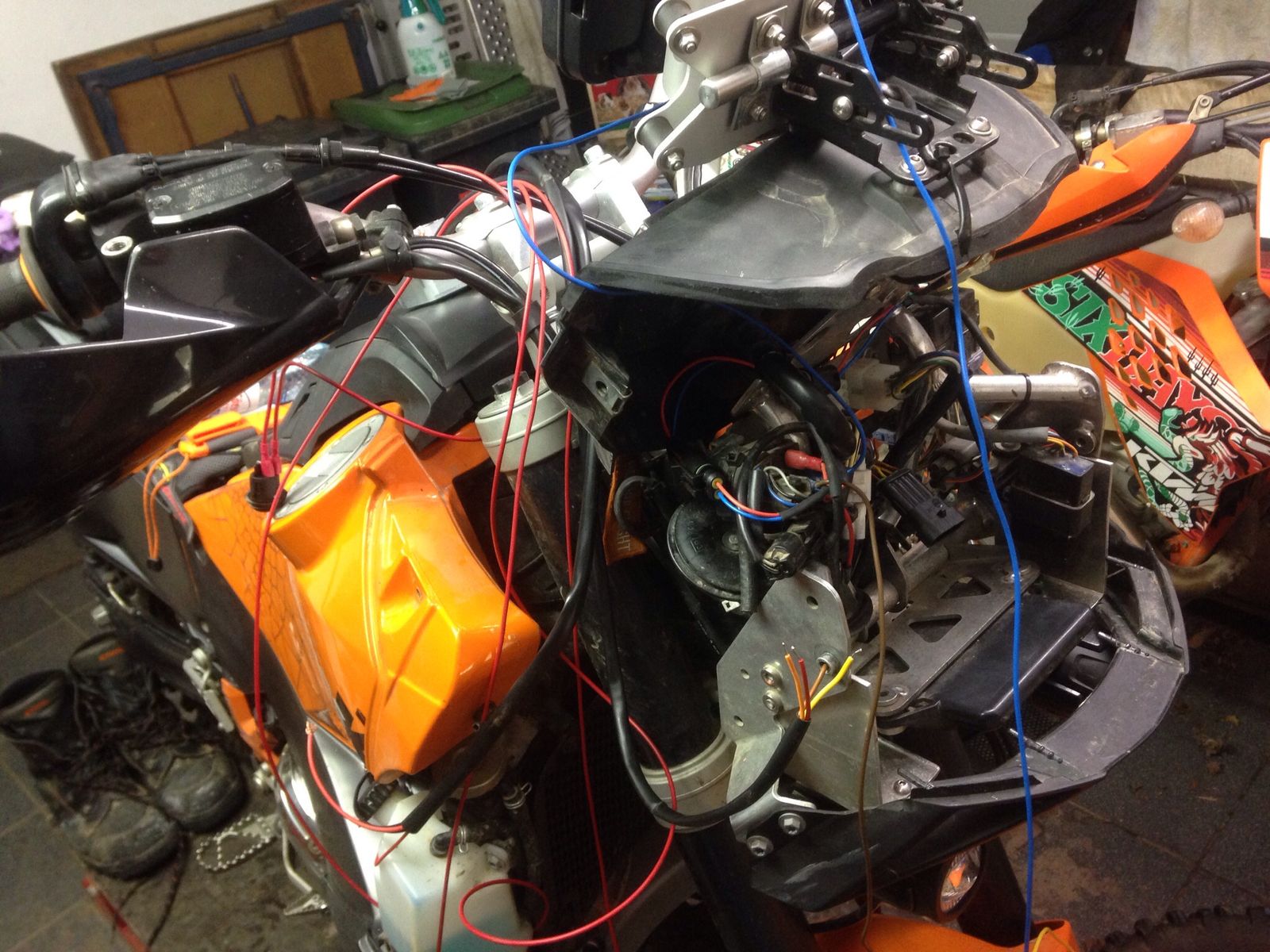

...hab da am Samstag mal nen bissl weiter gebastelt!
Schalter sind jetzt drin, fertig verkabelt ist's auch (zu mindest die fernbedienung), kabelsalat hinterm Scheinwerfer nimmt auch langsam formen an......
Nächstes we könnt dann das Thema abgehakt sein, hoffe ich!! Mr. Green
An die elektriker, hab schalter die DC 30V 3A Schalten können, dass sollte doch wohl für die DC 12V 30Watt reichen!!! Natürlich kein 0,5mm^2 Kabel sondern dicker!!

Na das sieht mal nach Profiarbeit aus - Super.

Wow, das sieht mal richtig klasse aus. Die Einheit würde ich auch verbauen. Hast du schon an eine Serienfertigung gedacht?

tolle Umsetzumg , genau so etwas habe ich damals gesucht.
Da hätte die Tripmasterbedienung und Heizgriffbedienung gut reingepasst.

Über die Serienfertigung könnte ich ja mal nachdenken.... Laughing
....wird aber leider nicht ganz günstig! Sad
Verkabeln müsste dann eh jeder selber machen, dass ist mir zuviel theater für mehr als einen!!!
sch.... dass ich erst jetzt die schalter best.nr. weiß!
Hab jetzt auf superseal umbegaut! Mr. Green
PS: im Gehäuse war mir zu gequetscht, wollte ja noch fern-&nebelscheinwerfer drin haben....
