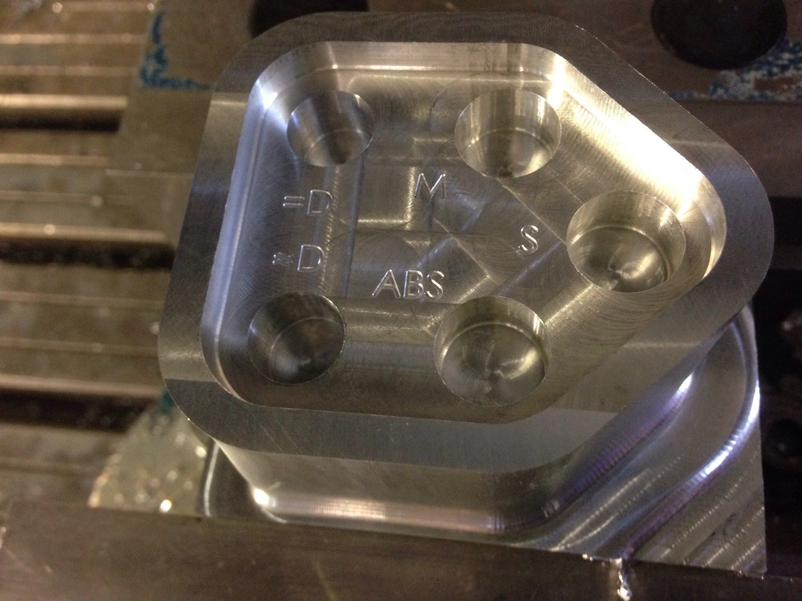

BeitragVerfasst am : Do, 26. Feb 2015, 19:01    Titel: Antworten mit Zitat
Moin Zusammen,
ich stehe momentan vor einem ähnlichem Thema wie der Enzo....
Hab irgendwann mal nen original KTM Schalter gesehen, bin aber der Meinung, dass er nicht mehr zu haben ist! Sad
Allerdings auch nur für die "Tacho" Umschaltung (Mode, Set, ABS).
Meine Vorstellung war nach Möglichkeit Tacho (3 Taster), Nebelscheinwerfer und den Polen Flakfernlichtscheinwerfer (2 Schalter) in einer Schaltereinheit zu haben.... Cool
Touratech bietet da nix wirklich passendes an und durch surfen bin ich auch nicht fündig geworden!
Also kurzer Hand selbst ans Werk!
Heute ist zu mindest das Oberteil fertig geworden, Unterteil dann ggf. morgen?!
Hiermal nen Bild vom halb fertigem....
....ich werde weiter berichten!
Schönen Abend noch
SRT Lenkerfernbedienung

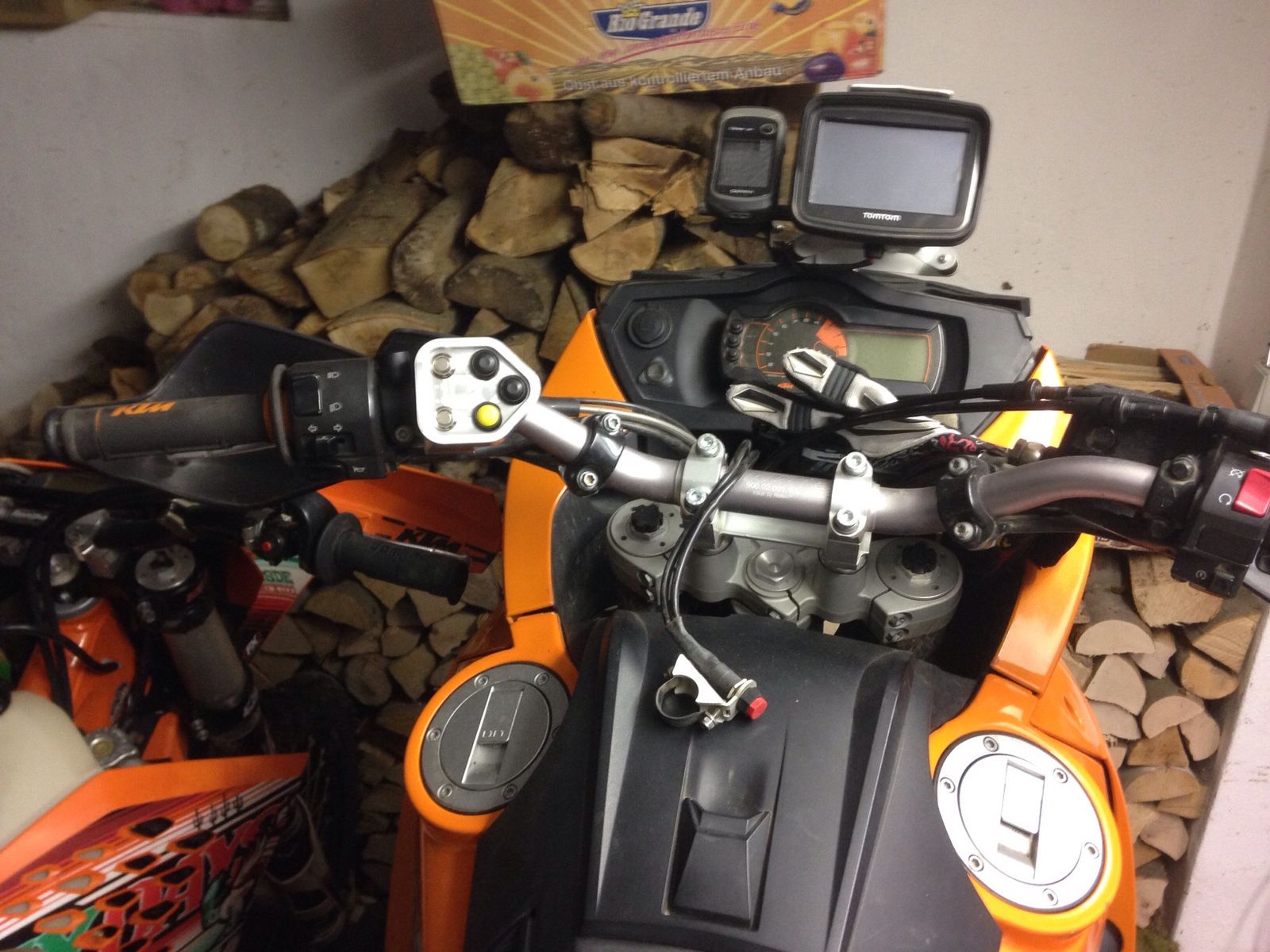

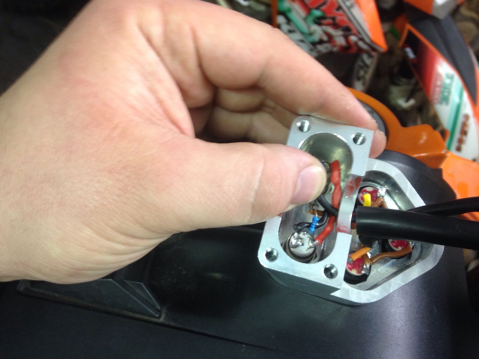

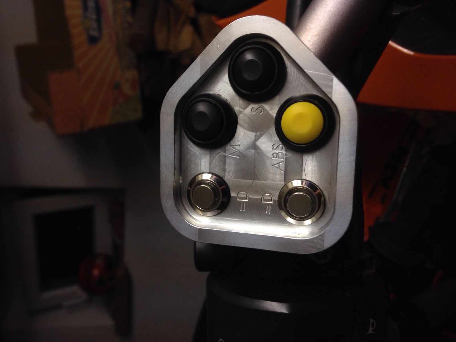

BeitragVerfasst am : Mo, 2. März 2015, 21:24    Titel: Antworten mit Zitat
...hab da am Samstag mal nen bissl weiter gebastelt!
Schalter sind jetzt drin, fertig verkabelt ist's auch (zu mindest die fernbedienung), kabelsalat hinterm Scheinwerfer nimmt auch langsam formen an......
Nächstes we könnt dann das Thema abgehakt sein, hoffe ich!! Mr. Green
An die elektriker, hab schalter die DC 30V 3A Schalten können, dass sollte doch wohl für die DC 12V 30Watt reichen!!! Natürlich kein 0,5mm^2 Kabel sondern dicker!!
Kabelsalat
 Dateigröße:  300.01 KB
 Angeschaut:  945 mal
Fernbedienung verkabelt
 Dateigröße:  177.29 KB
 Angeschaut:  980 mal
Detail mit Schalter
 Dateigröße:  119.46 KB
 Angeschaut:  1008 mal
So solls dann mal werden
 Dateigröße:  238.65 KB
 Angeschaut:  1000 mal

Mr.ShowercornerOffline
Anmeldungsdatum: 11.09.2012
Beiträge insgesamt: 170
Wohnort: Trendelburg
Alter: 42
KTM LC8 SD 990, 2006
BeitragVerfasst am : Mi, 4. März 2015, 14:42    Titel: Antworten mit Zitat
Über die Serienfertigung könnte ich ja mal nachdenken.... Laughing
....wird aber leider nicht ganz günstig! Sad
Verkabeln müsste dann eh jeder selber machen, dass ist mir zuviel theater für mehr als einen!!!
sch.... dass ich erst jetzt die schalter best.nr. weiß!
Hab jetzt auf superseal umbegaut! Mr. Green
PS: im Gehäuse war mir zu gequetscht, wollte ja noch fern-&nebelscheinwerfer drin haben....
