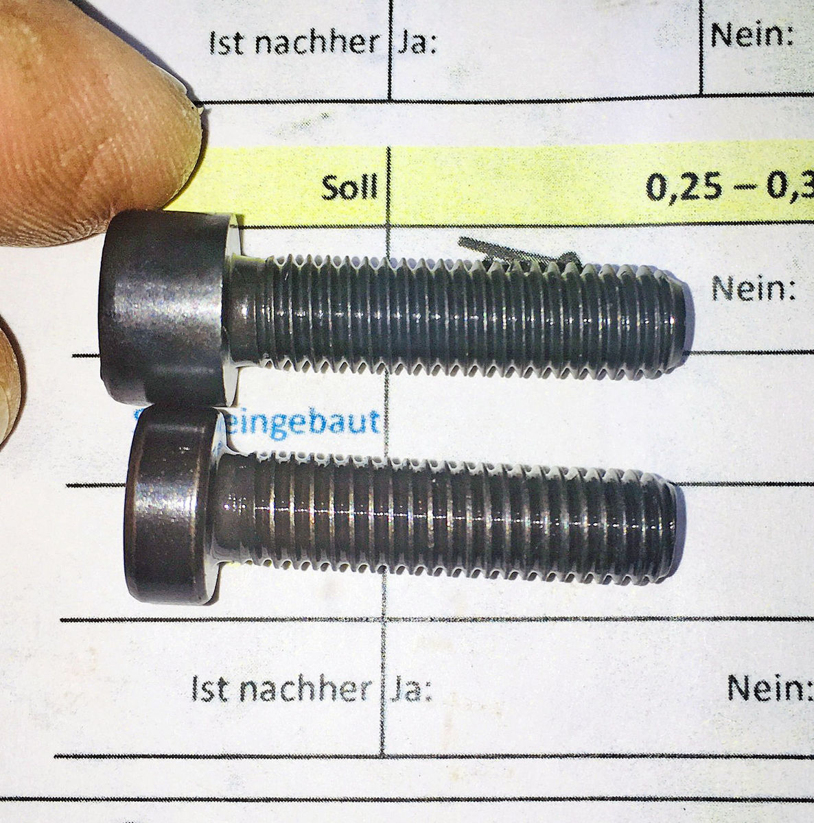

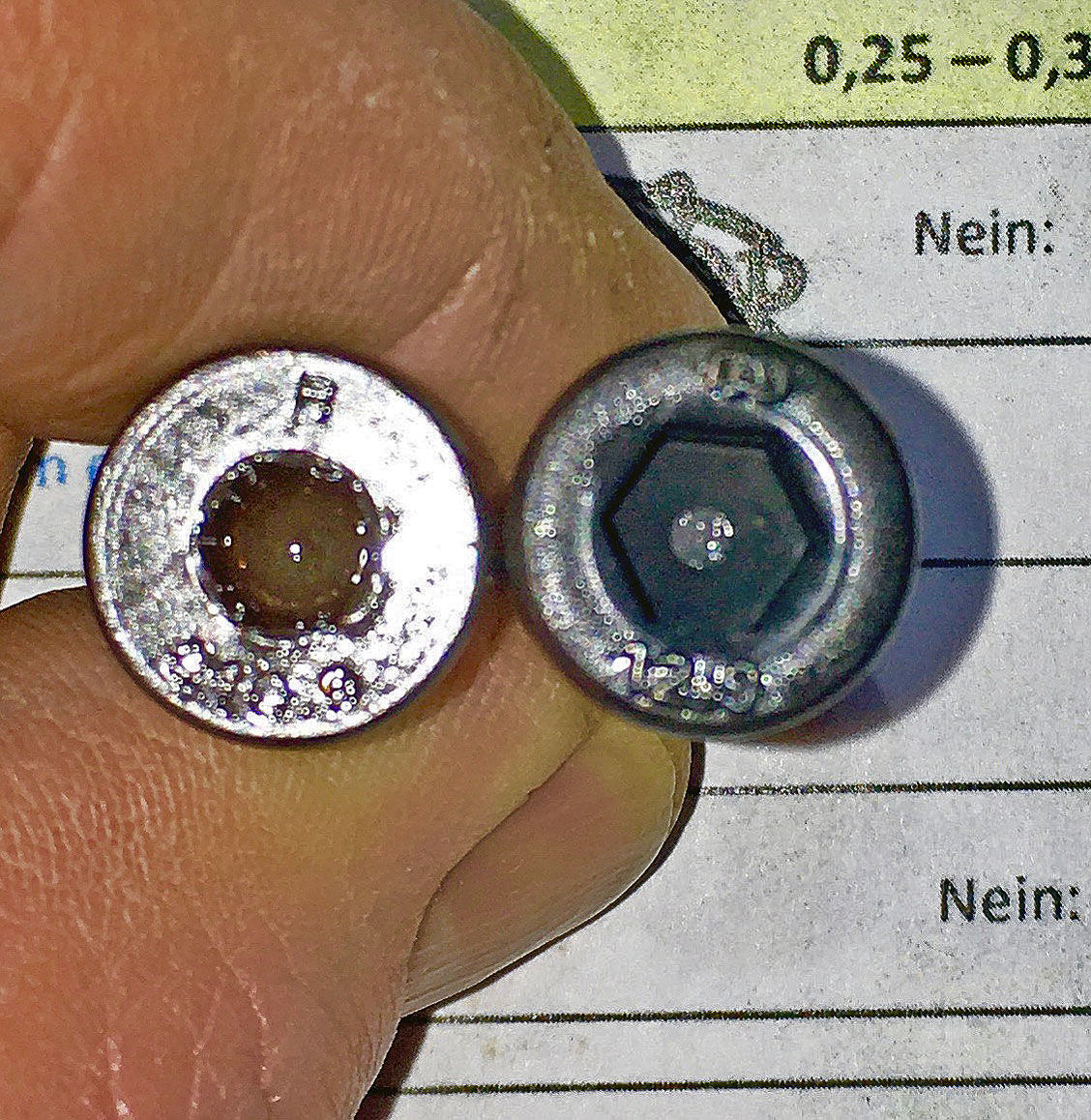

Winterzeit ist Servicezeit wub
Maschine ist zerlegt und wird mal richtig auf Vordermann gebracht.
Erste Hürde ist genommen. Die Ventile sind ohne Verluste eingestellt worden.
Warum schreib ich das? Ich habe Schiss gehabt, daß mir eine von diesen M8 Nockenbrücken Schrauben überdreht. Obwohl nur mit 18Nm angezogen, wird es gefühlt jedes Mal zum Russisch Roulette mit dem kleinen Inbuss.
Das habe ich jetzt geändert und mir vernünftige Zylinderkopfschrauben mit ordentl Grip aus der Bucht besorgt. Kann ich nur empfehlen. eine Baustelle weniger an der Käthe Mr. Green

Hatte mit den Schrauben bisher nie Probleme. 12.9 hält schon was aus..
PS:Formblatt kommt mir bekannt vor Wink

Das Gefühl des Überdrehens im Imbus habe ich auch jedesmal.

Und ich habe auch schon eine vor 2 Jahren überdreht. blink Gott sei Dank, ließ es sich mit time sert reparieren Smile
