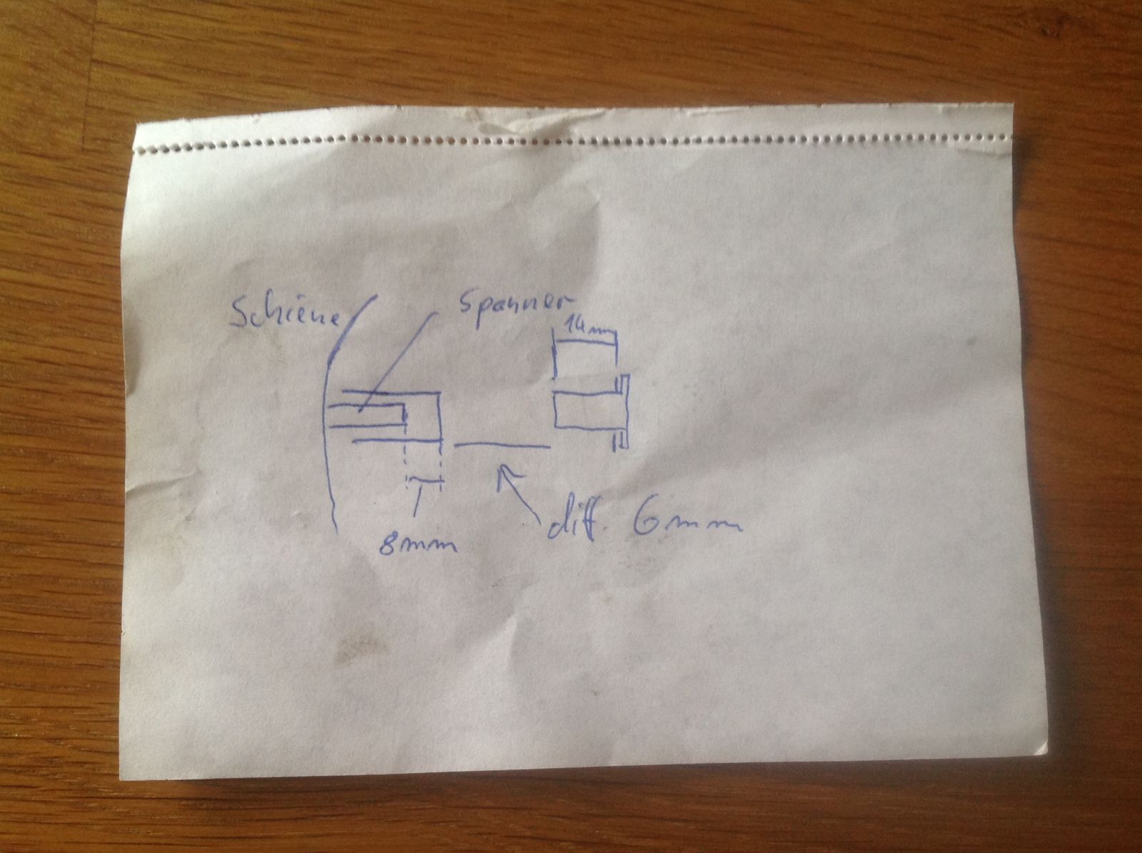

BeitragVerfasst am : Sa, 16. März 2019, 13:04    Titel: Antworten mit Zitat
Moin,
So habe die Schraube mal rausgeschraubt und gemessen.
Aber vorab nochmal eine Frage zur Messmethode, bzw. bei welchem Widerstand muss ich messen? Ich hab zwei gespürt, ein ganz leichten den man fast nicht spürt und wenn ich die Schraube noch weiter reindrücke ein fester bei dem der Spanner auch wieder rauskommt wenn er zusammengedrückt wird. Ich hab bei dem festen Widerstand gemessen.
Geht beim vorderen Spanner alles ohne demontieren von Bauteilen und anpassen eines Innensechskantschlüssels wenn man denn einen Innensechskantschlüssel mit Kugel hat.
Ich hab den Spanner dann mttels eines Innensechskantschlüssel zusammengrückt und gemessen wie weit der Schlüssel im Gehäuse ist, anschließend die Gesamtlänge des Schlüssels und der Verschlusschraube gemessen und ein wenig gerechnet.
Dabei kam raus das die 6mm Verschleißgrenze erreicht ist. Unten eine kleine Skizze.
Ich hoffe ich hab das korrekt gemacht.
Nach dem starten des Motors wird die Kette immer recht zügig gespannt, also ich hab kein langes Klappern.
Daher würde ich jetzt erstmal nur die Schrauben gegen dienlängere Version tauschen wollen und im Winter den Rest.
Macht das Sinn?
 Dateigröße:  182.8 KB
 Angeschaut:  657 mal

Hxlrm @ Mo, 18. März 2019, 7:01 hat folgendes geschrieben:
Moin,
Hm ok, offensichtlich gibt es keine Antwort auf meine Frage!
Ansich auch verständlich, weil was verschlissen ist, muss getauscht werden.
ABER was mich noch ein wenig verwirrt ist, dass ich die Verschlussschraube wieder mit zwei Fingern , ohne Kraftaufwand, bis zum Anschlag in das Gehäuse schrauben konnte.
Deine komplizierte, alternative Messmethode ist m.E. schlicht falsch! Ausgangslage für die Messung ist ja nicht der Spanner in zusammengedrücktem Zustand, sondern in maximal entspanntem!
Die korrekte Messmethode nochmal: Verschlußdeckel aufschrauben, abnehmen und neuen Dichtring auflegen. Hast Du keinen, laß´den alten dran, es geht da lediglich um die Stärkendifferenz zwischen altem und neuen CU-Ring. Der Kettenspanner liegt jetzt jedenfalls ganz entspannt im Gehäuse und wartet auf Dich. Verschlußschraube mitsamt Cu-Ring wieder einsetzen und ganz langsam reindrehen, bis ein ganz leichter Widerstand zu spüren ist dadurch, daß Du gerade beginnst, den Spanner zusammenzudrücken. Jetzt mißt Du den Abstand zwischen dem oben am Kopf der Verschlußschraube liegenden CU-Ring und dem Motorgehäuse ab. Verschleißmaßgrenze ist 6mm. Sind die erreicht, solltest Du jetzt die verlängerten Verschlußschrauben einsetzen. Wenn Du wegen des Krümmers schlecht messen kannst, suche Dir irgendein Stück Altmaterial in 6mm Stärke und schiebe das von der Seite her rein.
Daß Du jetzt gerade die Verschlußschraube widerstandlos voll reindrehen kannst, kann zwei Ursachen haben:
1. Verschleiß weit über der 6mm-Grenze (also unter "0mm", das ist unwahrscheinlich).
2. Der wieder eingelegte Spanner ist nicht ganz ausgefahren gewesen.
Zieh´nochmal den Spanner, entspanne ihn, schieb´ ihn rein bis er an der Schiene anliegt und miss nochmal das Ganze! Und immer mit der Ruhe und ohne jegliches Umrechnen, bitte. Die verlängerten Verschlußschrauben (Nr. 60036008100) geben Dir wieder 2,5mm mehr, bringen also das Maß von z.B. grenzwertigen 6mm wieder auf 8,5mm. Das reicht dann eine Weile.
Hakim

BeitragVerfasst am : Mo, 18. März 2019, 14:08    Titel: Antworten mit Zitat
Moin,
Ja Hakim, ich hab somit den Abstand bei zusammengedrücktem Spanner gemessen, ok das scheint dann falsch zu sein.
Einen Widerstand hab ich beim Einschrauben aber nicht wirklich gespürt, könnte aber auch an der Zwangslage gelegen haben...
Dann muss ich da wohl nochmal ran.
Der Verschleiß kann dann aber noch nicht so weit fortgeschritten sein, wenn das Maß von zusammengedrückten Spanner bis Vorderkante Gehäuse 8 mm beträgt, oder sehe ich das falsch?
hakimOffline
Anmeldungsdatum: 12.09.2013
Beiträge insgesamt: 1703
KTM 1290 SuperAdventure, 2016
 →  83.000 km
KTM 390 Adventure R, 2026
BeitragVerfasst am : Mo, 18. März 2019, 14:17    Titel: Antworten mit Zitat
beschäftige Dich nicht weiter mit den Werten Deiner falschen Messung... Einfach in Ruhe alles nochmal anschauen und neu richtig messen. Vorher weißt Du nichts, punctum! Wink

LC8 Power007Offline
Anmeldungsdatum: 28.06.2018
Beiträge insgesamt: 211
 →  62.000 km
BeitragVerfasst am : Mo, 18. März 2019, 14:20    Titel: Antworten mit Zitat
Moment Hakim, wenn ich da kurz einwerfen darf!
Die verschlussschraube wird nicht eingeschraubt. Der Druck Punkt vom entspannten Spanner sollte schon erreicht sein bevor das Gewinde ansetzt. Wenn die verschlussschraube auf dem ersten gewindegang anliegt sind bereits nur noch 4mm zwischen cu Ring und Motorgehäuse. Bei mir war es tatsächlich so, dass ich die Schraube etwas reindrehen musste bevor sie den spanner erreichte. Ich hatte somit seinerzeit weniger als 4mm Spiel. Also die verschleissgrenze weit überschritten. Deswegen habe ich die verlängerte Schraube auch gar nicht erst eingesetzt, weil ich damit ja nur minimal über die verschleissgrenze von 6mm gekommen wäre. Und zum Glück war das bei mir der Fall. Anderenfalls hätte ich ja einen Kettenriss riskiert. Ich brauchte auf jedenfalls neue Steuerketten. Aber meine spanner waren laut rep noch ok.
Hxlrm, du solltest auf jedenfalls sicher gehen, das deine spanner nicht hakeln beim zusammenschieben und lösen und auf gar keinen Fall in irgendeiner Position blockieren. Dann müssen die getauscht werden. Und wenn der Fall wie in der RA beschrieben Zutrifft.
