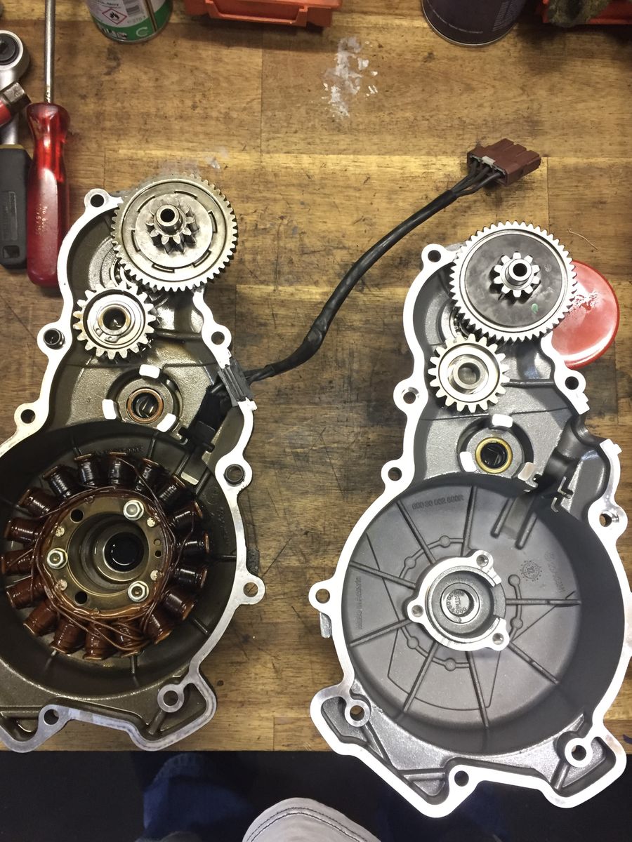

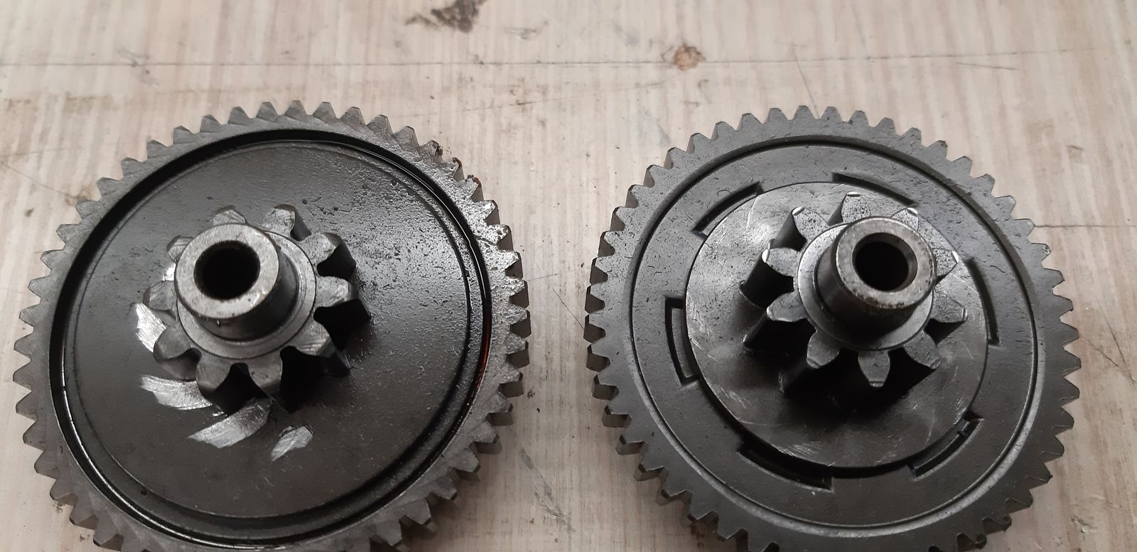

SORRY ...Drehmomentbegrenzer heißt es. Es ist das kleine Rad zwischen Anlasser und Lima.
Wenn die defekt sind knallt es beim Starten Ohrenbetäubenden. Bei der 950er gab es das noch nicht.

P.S. das sind eine alte und eine neue Ausführung mit Drehmomentbegrenzer.

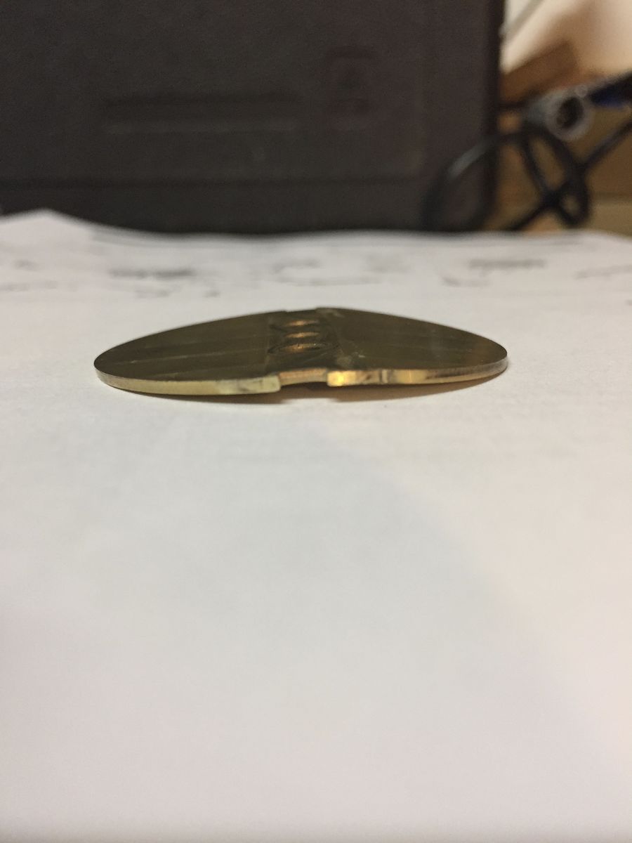

Ich hatte es auch bei meiner 950'er. Es knallt ordentlich und der Startvorgang wird abgebrochen. Mir hats dabei sogar eine Drosselklappe im Vergaser verbogen durch den Rückschlag.

bei der 950 2005 ist auch schon die frühe version ( auf deinem foto rechts im bild ) des DMB verbaut.
siehe ETK 2005
