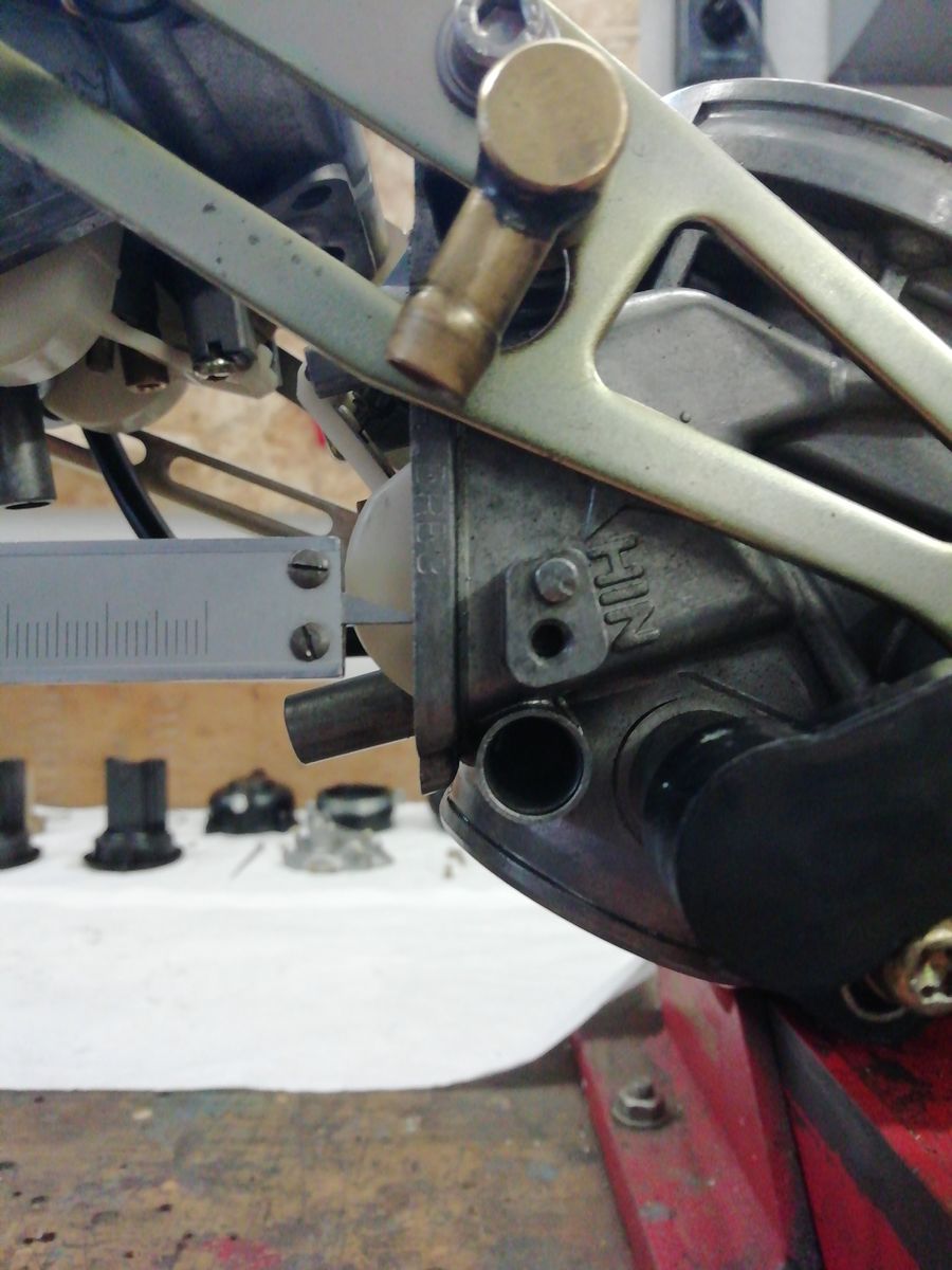

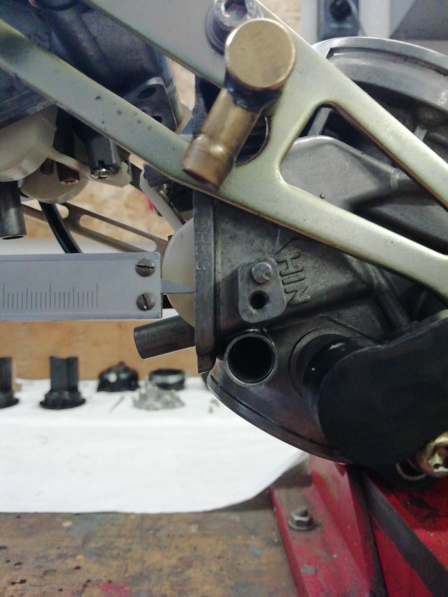

Don RobinOffline
Anmeldungsdatum: 06.09.2020
Beiträge insgesamt: 17
 →  86.000 km
BeitragVerfasst am : Sa, 10. Apr 2021, 16:32    Titel: Antworten mit Zitat
Update,
Die Schwimmer treten ca 7mm raus.(Bild)
Das sollten laut Forum ca 3mm sein...Oder?
Die Nadeln sind NDFB.
Alle Düsen stimmen mit Werksangaben/Größen überein.
Gummis sind alle I O.
Der Choke ist freigängig und hat ca 5mm Spiel am Hebel.
Gruß Robin
 Dateigröße:  144.42 KB
 Angeschaut:  595 mal

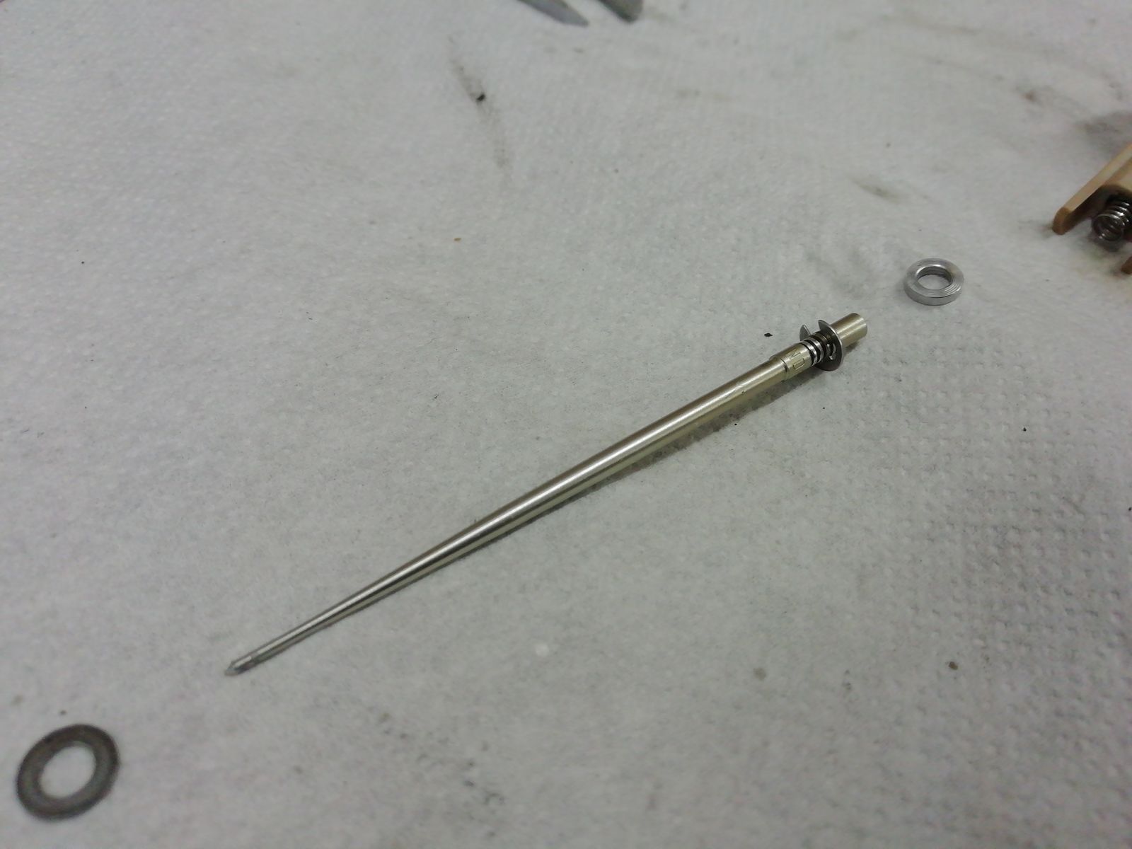

Don RobinOffline
 →  86.000 km
BeitragVerfasst am : Sa, 10. Apr 2021, 18:03    Titel: Antworten mit Zitat
PS
Bei den Nadeln sind noch Scheiben verbaut.
(0,5mm unter der Nadel und 1,7 mm zwischen Nadel und Feder)
Das ist allerdings nicht wie in der Repanleitung, da ist das ohne Scheiben dargestellt.
 Dateigröße:  144.83 KB
 Angeschaut:  605 mal
