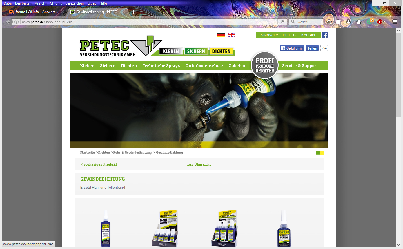

Was glaubt Ihr, um was für eine Schraube es sich handelt, auf der Seite von PETEC (z.B.)? Um ne Einstellschraube einer Singer-Nähmaschine......?
Das iss für mich ganz klar ne Öl-Ablaßschraube, sogar mit einem Kupferring drauf.......so doof kann mein Tipp also nicht sein, wenn ich nicht irre Wink !
Aber lassen wir das, Phantom hat nun Tipps bekommen und es liegt an ihm wie er sich entscheidet.

Wenn es denn der CU-Ring nich tun tut, ist das vom Kretabiker abgebildete Zeuch dat Richtije!!! Det is aber keeene Schraubensicherung!

ich hab schon von Schraubensicherung á la Loctite gesprochen wenn ich sage, dass das das falsche Zeug ist. Keine Ahung was der Kretainer da meint, sehe nix von ihm. Gewindedichtung (gibts glaube von Pectech oder so) wäre ja dann wie du sagt auch ne Option wenns der Cu Ring nich tut.

Sowas hier:
http://www.ebay.de/itm/Petec-Gewindedichtung-15g-F ....... p2141725.m3641.l6368
BeitragVerfasst am : Fr, 6. Jan 2017, 17:44    Titel: Antworten mit Zitat
Outdoorer @ Fr, 6. Jan 2017, 17:28 hat folgendes geschrieben:
Sowas hier:
Jenau Mann!!!
