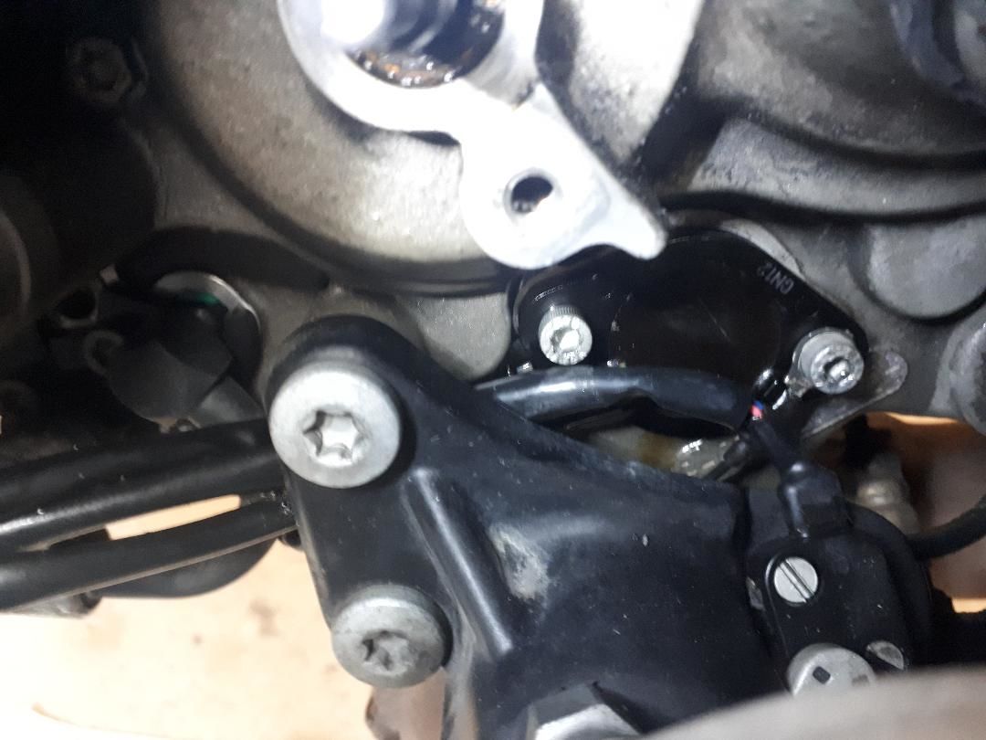

Kurzes Update zur erfolgten Schrauberei. Very Happy
Hab die Dichtung des Schaltmechanismus getauscht, konnte kein Leck am Öldruckschalter finden. Seitdem ist alles dicht. Einzig der Ölgeruch am Topf nach dem Starten gibt mir zu denken. Woran kann das liegen? Rolling Eyes

könnte sein, dass der gangsensor selbst undicht ist; die füllung mit der der gs ausgestattet ist wird mit der zeit hart und porös und dann kann da oel ausdreten; meist nur ganz wenig und wenns dann auf den krümmer tropft verbrennt natürlich dieses dort ;....

Ok, vielen Dank! Werde weiter beobachten, fotografieren und berichten. Very Happy

Habe gestern die erste Proberunde bei 15 Grad absolviert. Very Happy Nach 51 km und einem halben Tag Stillstand kein Tropfen mehr zu entdecken.
Vielen Dank für eure Hilfe!
