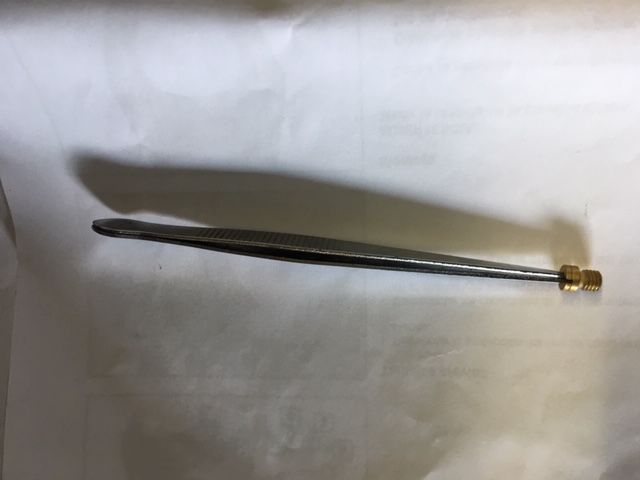

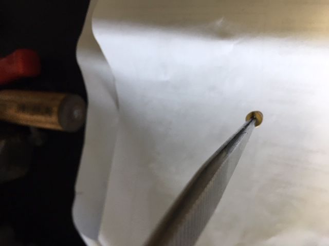

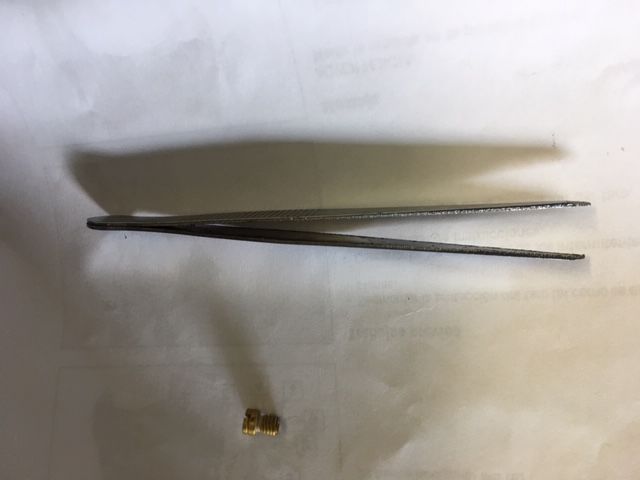

BeitragVerfasst am : Di, 19. Feb 2019, 10:40    Titel: Antworten mit Zitat
na gut dann meine methode

bammelOffline
Anmeldungsdatum: 17.11.2012
Beiträge insgesamt: 589
BeitragVerfasst am : Di, 19. Feb 2019, 21:48    Titel: Antworten mit Zitat
hat bei mir nie geklappt, bin wohl zu zitterig Laughing
