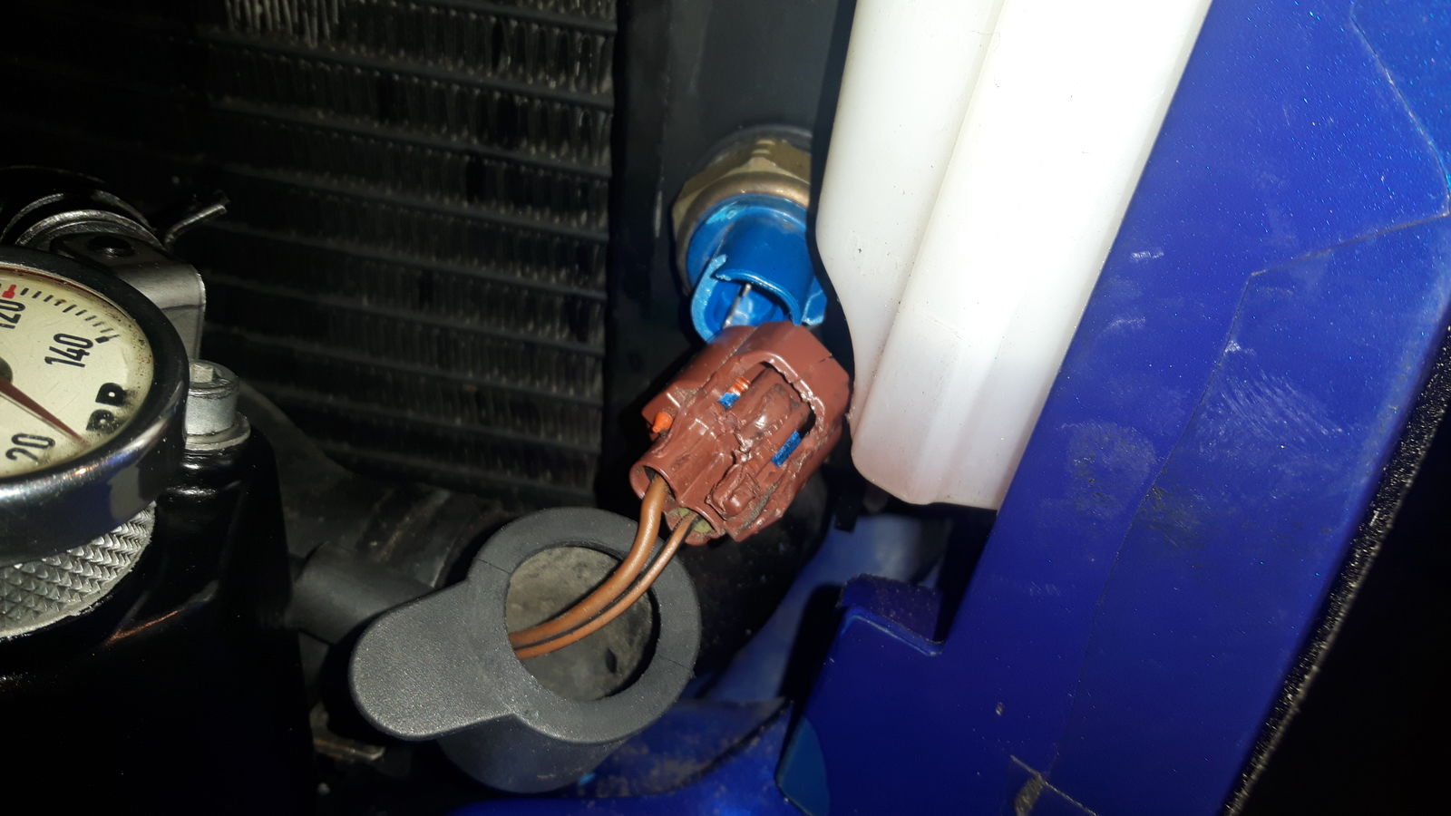

Das kleine braune Ding ist der Stecker. Abziehen und überbrücken, dann sollte der Lüfter anspringen. Wenn der Lüfter und Sicherung i.O. sind. Achtung es funkt beim verbinden ,der hat einen ordentlichen Anlaufstrom.
Entlüften musst du den Kühlkreislauf nicht. Wenn du schnell bist verlierst du kaum Wasser.
P.S. O-Ring wenn nicht schon vorhanden mitwechseln.

Scott-y @ Mo, 1. Jul 2019, 9:58 hat folgendes geschrieben:
Und wie bringt man "das kleine braune Ding" raus ohne es zu zerstören?

BeitragVerfasst am : Mi, 13. Mai 2020, 10:23    Titel: Antworten mit Zitat
Die Steckersperre drücken und ziehen. Auf dem Bild ist sie bei mir links.

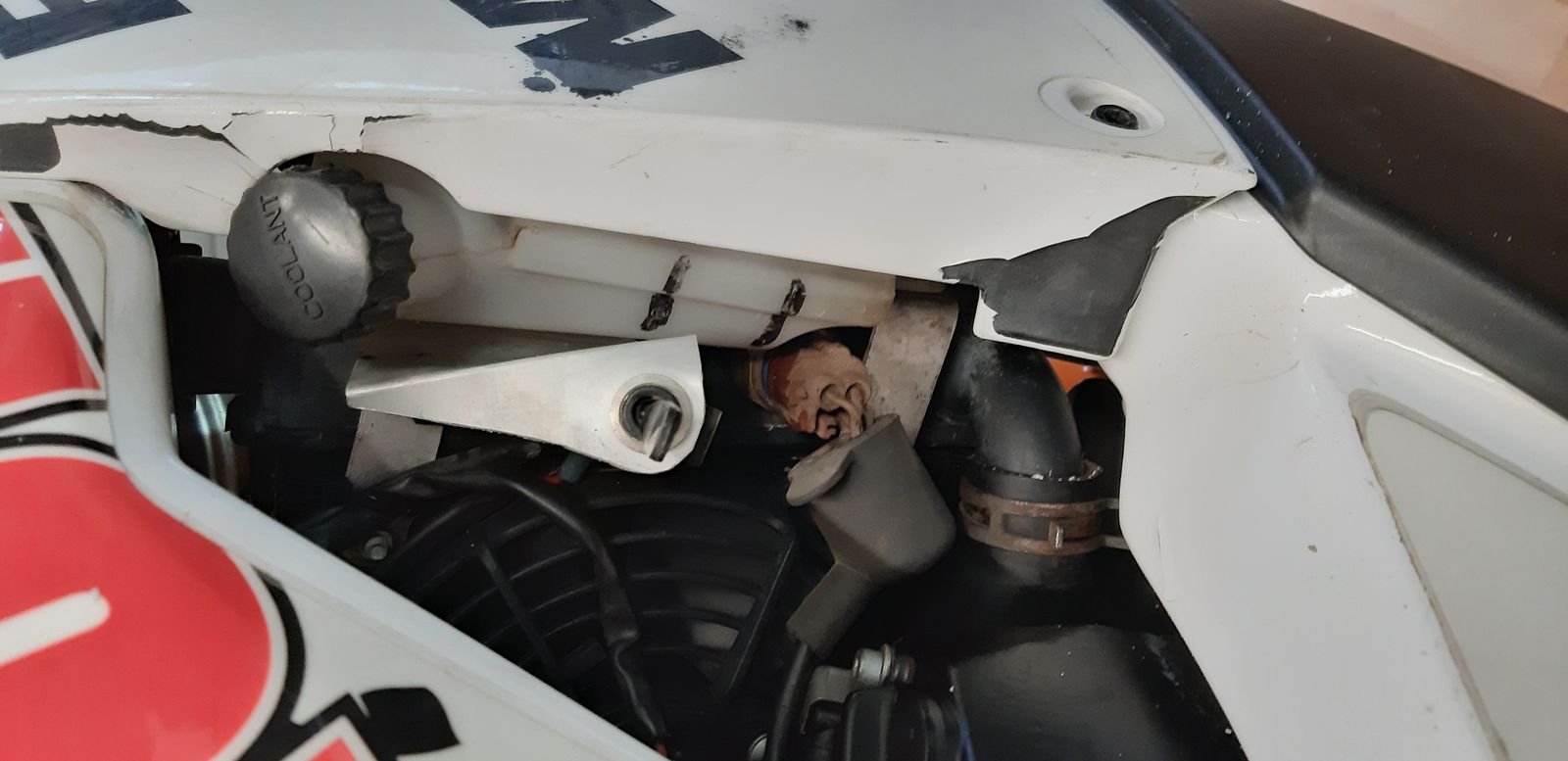

BeitragVerfasst am : Do, 14. Mai 2020, 5:08    Titel: Antworten mit Zitat
Scott-y @ Mi, 13. Mai 2020, 10:23 hat folgendes geschrieben:
Steckersperre? Ist das das Teil das aussieht wie ein Kabelschuh?

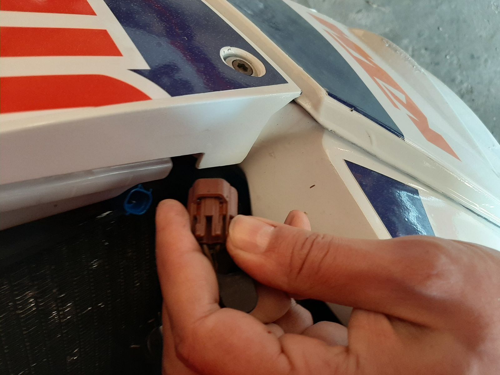

BeitragVerfasst am : Do, 14. Mai 2020, 8:35    Titel: Antworten mit Zitat
Moin,
Drücken, Wackeln und Ziehen Cool
Ist vermutlich awengle Dreck drin

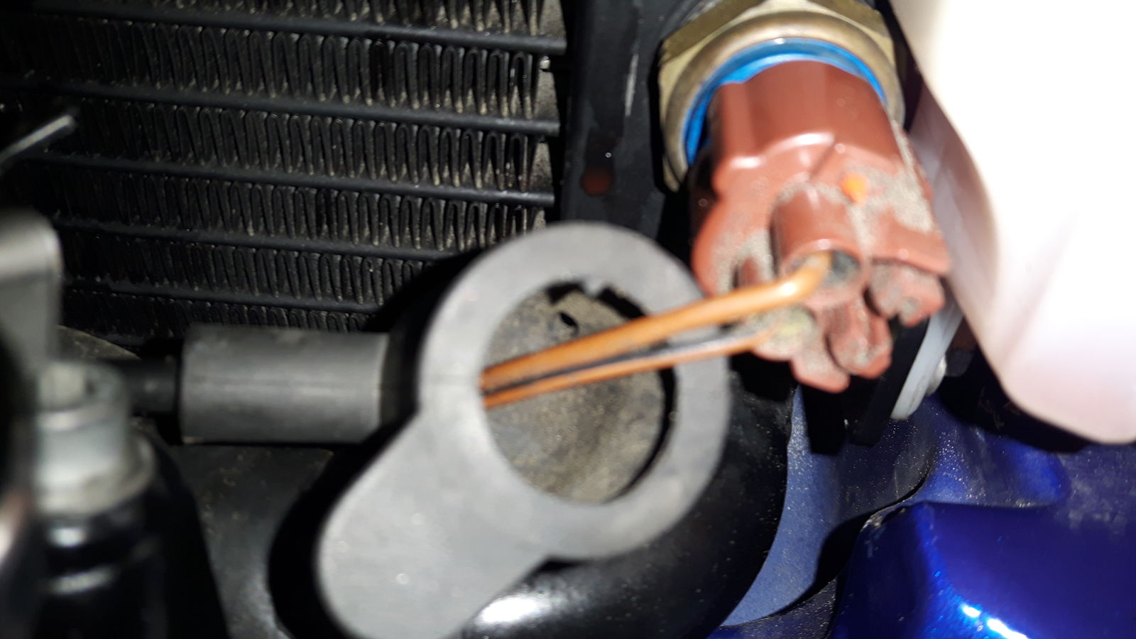

Nichts geht, kennt jemand die Bezeichnung dieses Stecker, dann kann ich mir
eine Zeichnung suchen.
www.bbshome.ch

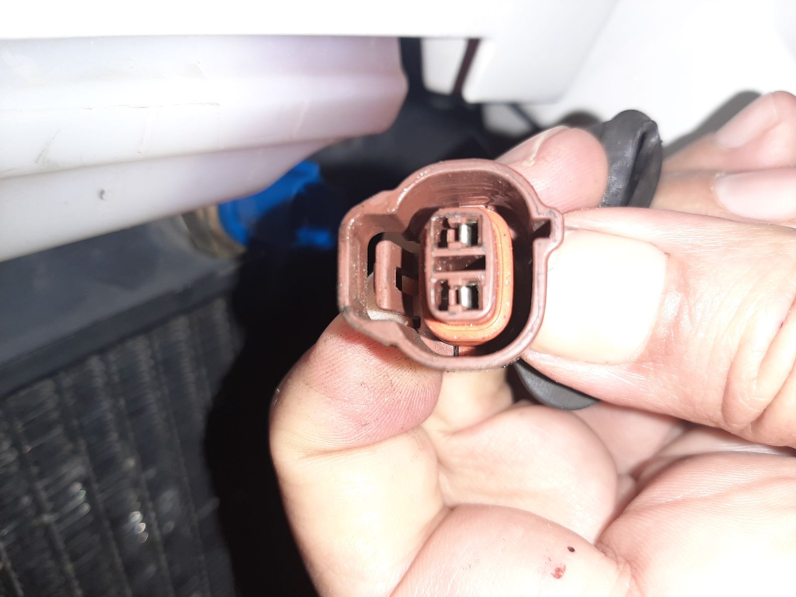

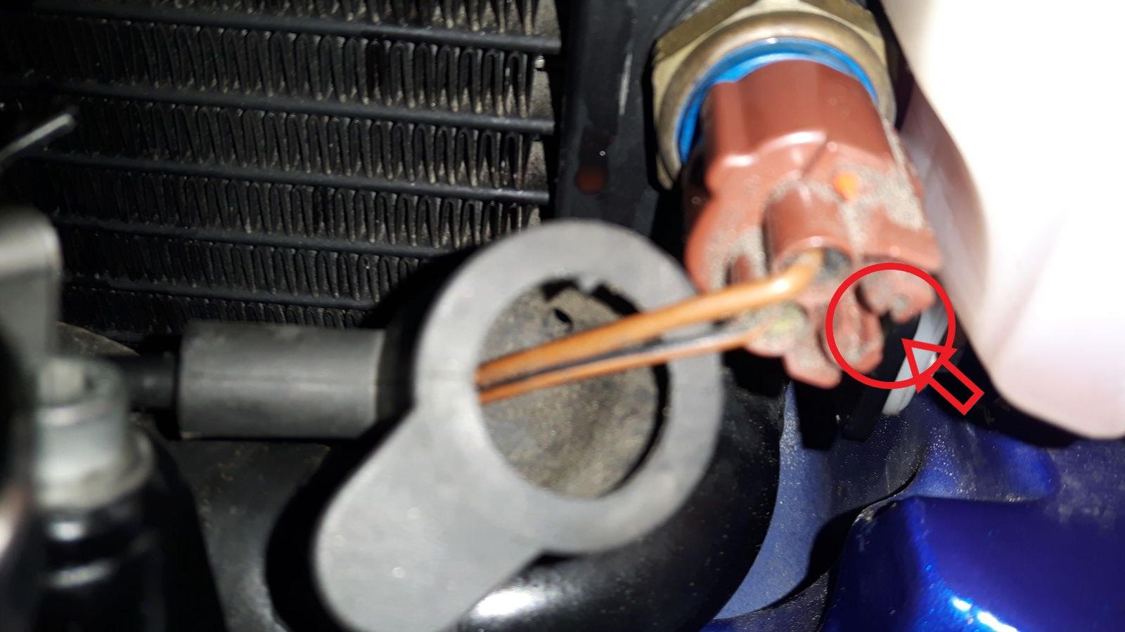

BeitragVerfasst am : Fr, 15. Mai 2020, 7:50    Titel: Antworten mit Zitat
Moin,
Die Verriegelung ist sone Art Wippe... Mal versuchen den Dreck awengle anzulösen

BeitragVerfasst am : Fr, 15. Mai 2020, 9:15    Titel: Antworten mit Zitat
Danke du hast mir geholfen, da war wohl schon mal einer dran ...
Sehe ich das richtig, ist der Fühler am Kühler geschraubt?
Kann ich den Lösen ohne Kühlwasser verlust?
Könnte ich den Stecker auch einfach einkleben?

BeitragVerfasst am : Fr, 15. Mai 2020, 9:26    Titel: Antworten mit Zitat
Den Stecker hat es erwischt... Angeschmort.. Der Hakim hatte mal ne Steckerliste im Forum verteilt... da solltest Du das Ding finden... Wenn du den Schalter raus schraubst. kommt klar das Kühlwasser hinterher.. Wenn du schnell bist..verlierst du nur ein paar ml.. Kühlerdeckel mal kurz lupfen um einen möglichen Überdruck zu vermeiden..dann wieder schließen und den Schalter rausdrehen.. und neuen Schalter rein... Notfalls noch irgendeinen dicken Dauem aus der Region ausborgen.. der einen größeren Kühlwasserverlust verhindert Cool Und dann den Kühler durch den Deckel wieder auffüllen...
ICH würde da nix kleben...
