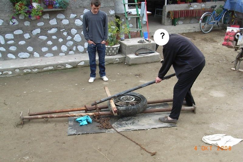

Ich würde nicht einfach behaupten, daß der Serienreifen problemlos von der Serienfelge runterzukriegen ist. Ich habe genau die gegenteilige Ergfahrung gemacht. Da hat kein Hauptständer und kein Seitenständer, nicht die der LC8 und auch nicht die der GS1200 geholfen. Der Reifen hatte 6000 Km drauf und war vor weniger als 3 Monate aufgezogen worden. Vielleicht war er nur angebacken. Daß sowas nur mir passiert ist möchte ich nicht glauben .
Ich hatte einfach nur Glück auf einem Bauernhof diese Deckenstützen zu finden nicken .
