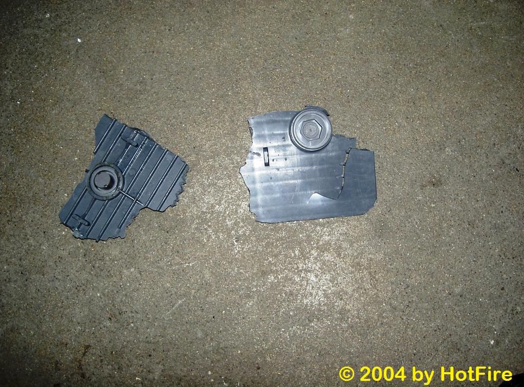

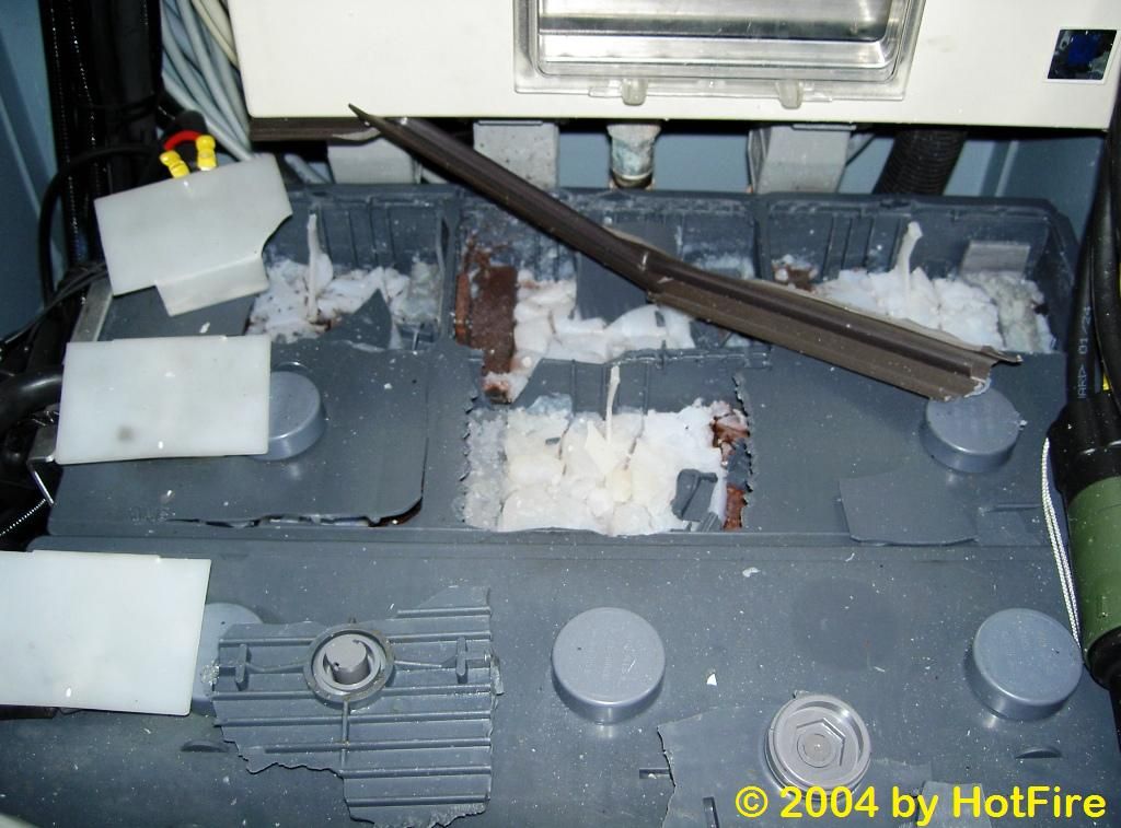

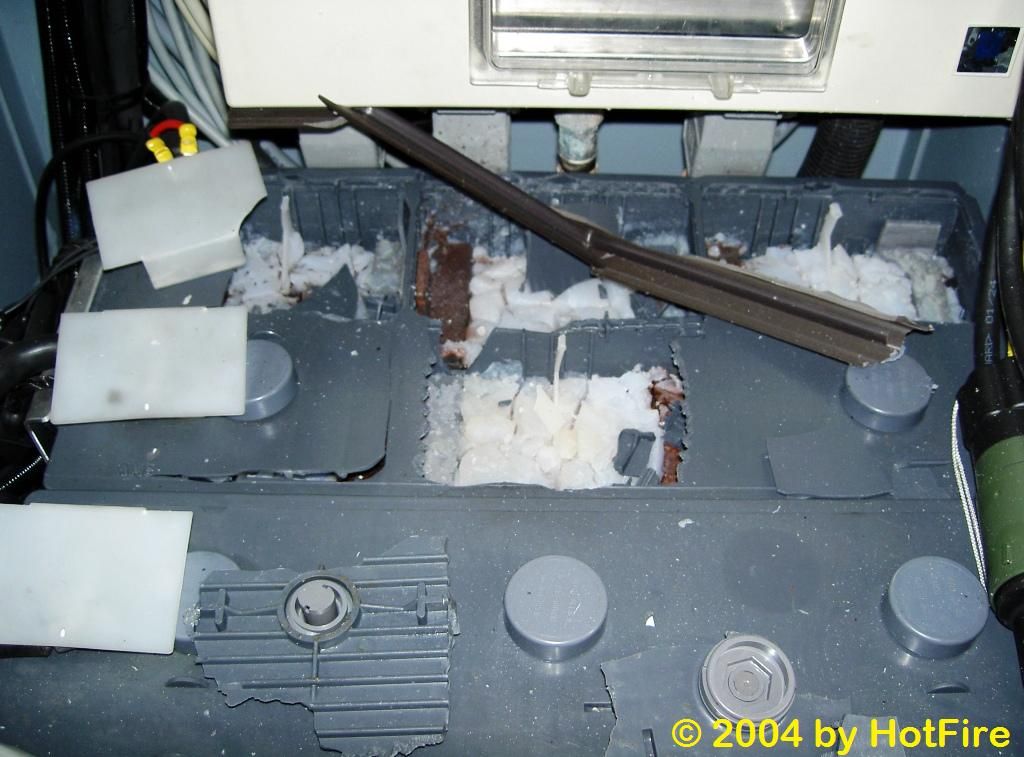

kretabiker @ So, 25. Okt 2009, 15:43 hat folgendes geschrieben:
Also überladen kannst Du sie nicht.
Hatte ich auch immer gedacht, bis an dem Tag, wo mir mit nem Riesenknall die Haare vom Kopf geweht sind.
An dieser explodierten hinteren Geelbatterie war nur der aufgeklebte Temperatursensor runter gefallen und das Geelakkuladegerät "dachte" die Batterie hat nur 18°C und wird wohl ehr so 40°C gehabt haben:
Die Druckwelle hat ne recht stabiele Kunststoffleiste vom Sicherungskasten abgesprengt . . .
 Dateigröße:  103 KB
 Angeschaut:  545 mal
Die Bruchstücke flogen ca. 20 Meter weit hinter mir her . . .
 Dateigröße:  203.11 KB
 Angeschaut:  634 mal

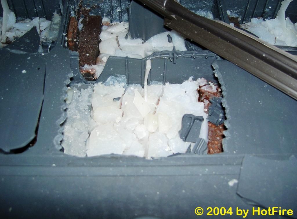

Hier sieht man das Aufgesprengte Geel durch die starke Ausgasung aufgrund zu hoher Stromstärken . . .
 Dateigröße:  99 KB
 Angeschaut:  605 mal

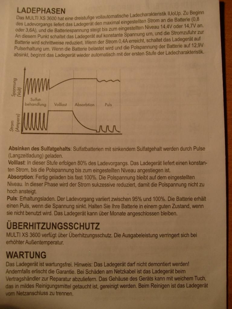

Aber mit dem Ctek.....? Hat doch angeblich einen Überladeschutz, sonst wäre es ja nicht für Langzeitladung, wie über Winter z.B., geeignet?
Hab auch die BA nochmal gelesen, hier:
 Dateiname:  S7302739.JPG
 Dateigröße:  127.24 KB
 Heruntergeladen:  646 mal
 Dateiname:  S7302740.JPG
 Dateigröße:  90.24 KB
 Heruntergeladen:  639 mal
 Dateiname:  S7302741.JPG
 Dateigröße:  109.41 KB
 Heruntergeladen:  629 mal

Das sieht nach einer defekten bzw. falschen Spannungregelung des Ladegerätes aus. Für einen Überdruck in der Batterie muss die Batterie anfangen zu gasen. Das erfordert >2,4V/Zelle bzw. höhere Spannung als 14,4V.

Die Ladgeräte für Bleibatterien (nur Blei!) haben KEINE feste LadeKURVE. Sie haben alle eine Strombegrenzung, teilweise einstellbar. Dadurch ensteht die Ladekurve! Denn die Batterie ist für einen Gleichrichter ein Widerstand. Wenn sie leer ist, ist der Widerstand gering und sie nimmt einen hohen Strom auf, bis zur Strombegrenzung. Der Strom bleibt solange konstant bei steigender Spannung, bis der Widerstand zu gross wird, bzw. die Batterie voller ist. Je voller die Batterie, desto weniger Strom nimmt sie auf, ihr Widerstand ist grösser geworden.
Es gibt dann Ladeprogramme mit pulsierenden Spannungen. Stark pulsierend für den Versuch, evtl. vorhandene Sulfatierung rückgängig zu machen. Schwach pulsierend fürs Dauerladen (s. Foto der Anleitung). Desweiteren sind Ladegeräte nicht beliebig stark (unterschiedliche Maximalströme).
