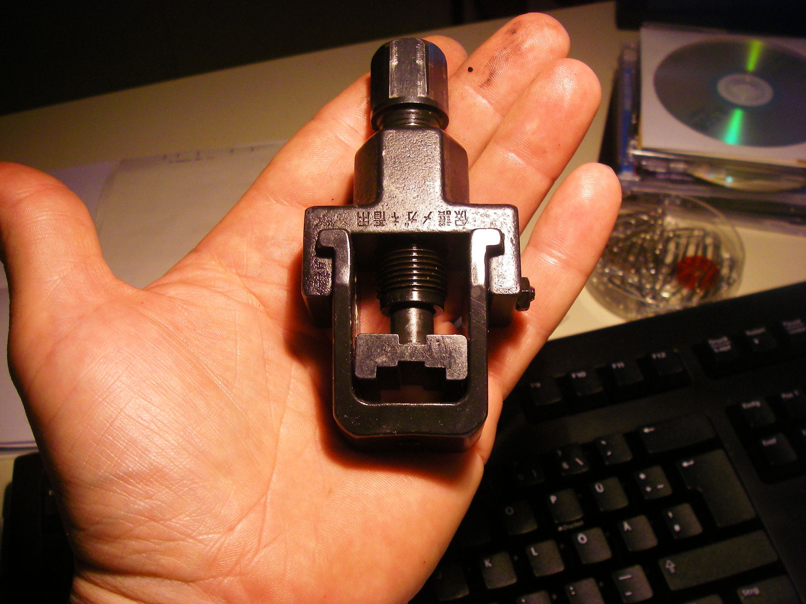

Wenn du einmal die Monster Trenn- und Niet-Werkzeuge kniend in der Hand
hattest, wirst du diese Frage nicht mehr stellen
BeitragVerfasst am : Fr, 21. Aug 2009, 16:57    Titel: Antworten mit Zitat
Monsterwerkzeug, genau dry !
Bei beiden LC4 habe ich Ketten selbst genietet. Haben jetzt je 12000km drauf.
Monsterwerkzeug

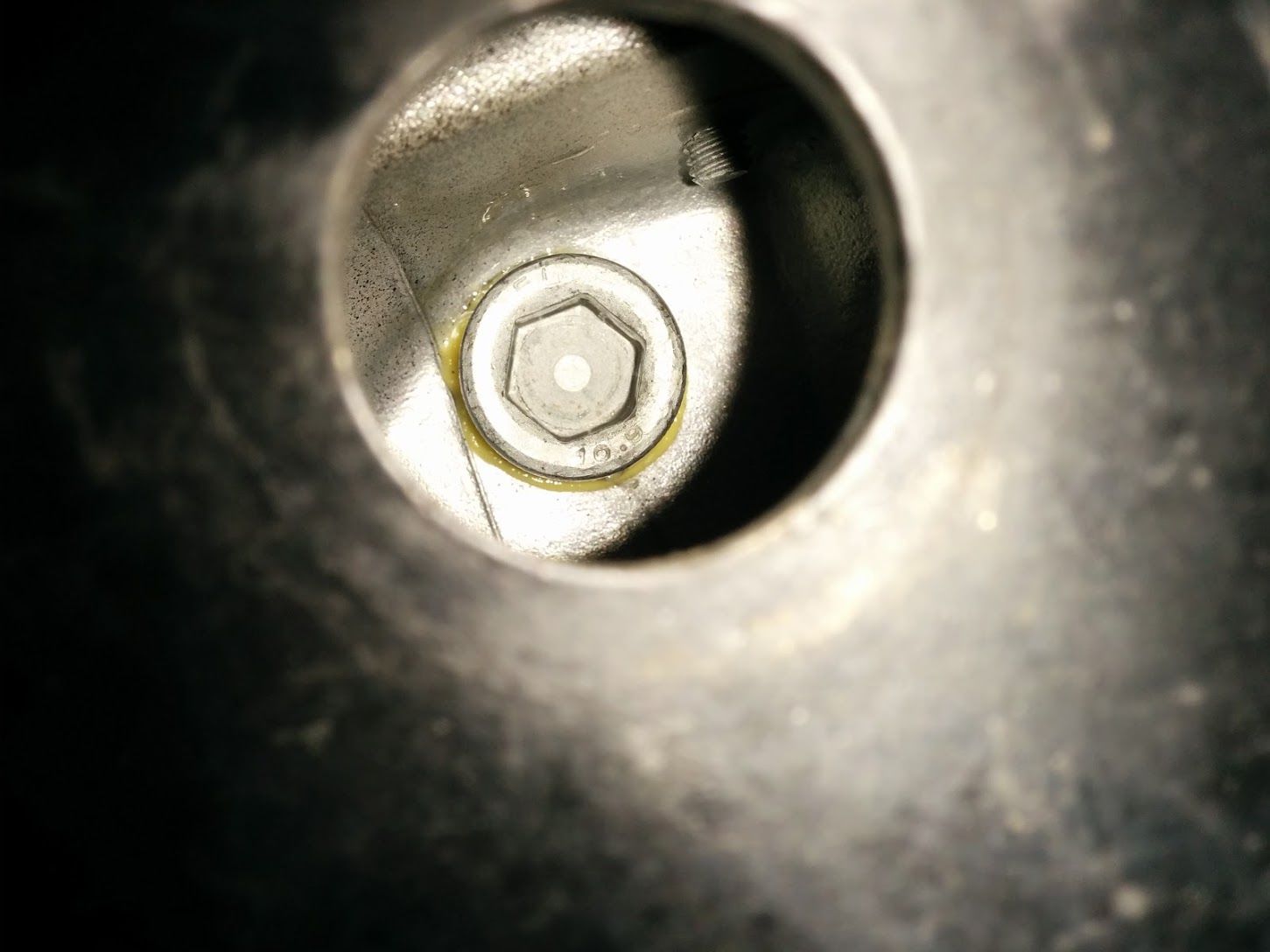

Ich bin gerade dabei das Kettenkit zu wechseln und scheitere vorläufig beim Ausbau der Schwinge. Die Schraube der Federbeinaufnahme sitzt extrem fest und ist mit irgendwas noch reingeklebt.
Bevor ich nun Gewalt anwende: Gibt es da einen Trick um die zu lösen?

die ist mit Schraubensicherung geklebt. Solltest du hinterher auch so machen. Ich schaetze, da hilft nur Gewalt. Warmmachen ist nicht, wegen Daempfergummis.

Irgendwie siehts nicht nach Loctite aus. In der Betriebsanleitung steht: Schraube Federbein unten 80Nm Gewinde gefettet. Ich schau mir das nochmals genauer an...

Das gleiche Problem hatte ich auch schon. Findest du in der Forensuche.
Würde eine gute Innensechskant Nuss nehmen, keinen L-Schlüssel mit Rohrverlängerung. So ein Teil verwindet sich zu sehr.
hatte es dami vorher versucht,,ohne Erfolg.
Dann mit Schlagschrauber und links-rechts, ohne Erfolg.
Dann Einen guten langen Steckschlüssel mit ordentlich hebel (50cm Drehmomentschlüssel) und die Schraube ließ sich ohne Prbleme lösen.
Wenn die Innensechskant Steckschlüssel ordentlich sitzt, gib ihm noch ein paar ordentliche Hammerschläge mit. Das trägt auch zum Lösen bei.
Das gelbe Zeugs am Schraubenkopf ist eher Fett vom Schwingenlager als Schraubenkleber.
Diese Schraube wird auch definitiv nicht geklebt oder mit Loctite gesichert.
Ich hab Molykote (Castrol Optimol TA) auf das Schraubengewindengemacht.
Stahlschraube in Kombination mit Alugewinde ist auf Dauer eher problematisch. Molykote hilf.

Es war tatsächlich Fett und nichts war geklebt. Die Schraube sieht einwandfrei aus aber das waren bestimmt mehr als 80Nm mit welcher die angezogen wurde...
