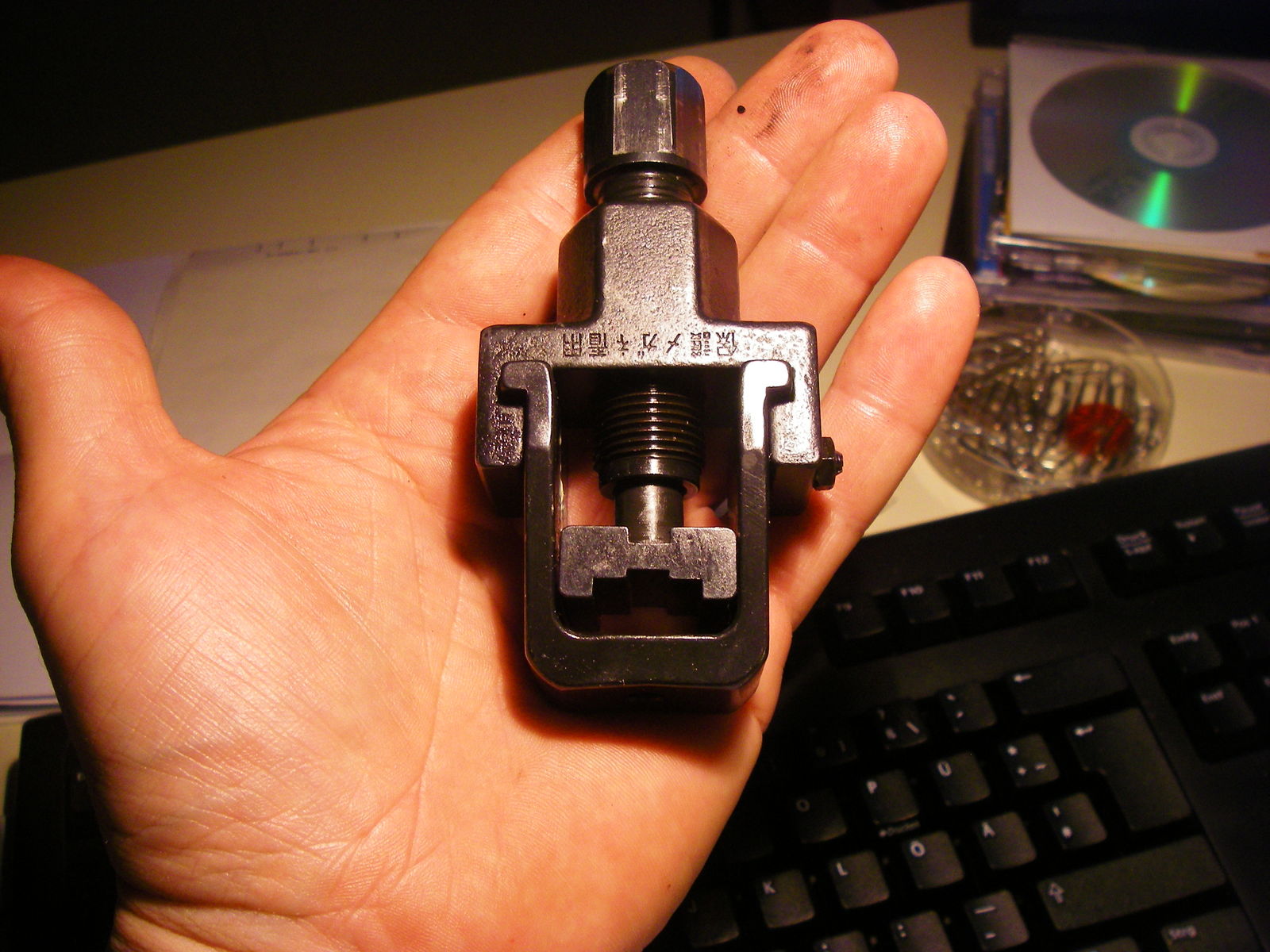

Arbeitszeit war ca. 2 h und ich kann nicht sagen, ob es sich lohnt oder ob man doch eine vernietete Kette verwenden sollte.
Wenn du einmal die Monster Trenn- und Niet-Werkzeuge kniend in der Hand
hattest, wirst du diese Frage nicht mehr stellen
Beiträge insgesamt: 5579
BeitragVerfasst am : Fr, 21. Aug 2009, 17:57    Titel: Antworten mit Zitat
Monsterwerkzeug, genau dry !
Bei beiden LC4 habe ich Ketten selbst genietet. Haben jetzt je 12000km drauf.
Monsterwerkzeug
 Dateigröße:  309.79 KB
 Angeschaut:  751 mal
