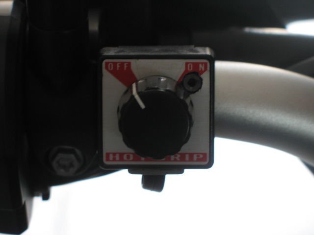

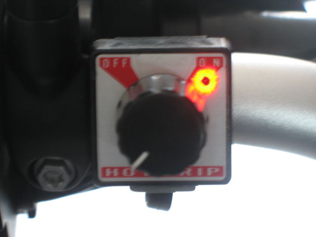

Ja, ich weiß, das Thema ist alt, dennoch:

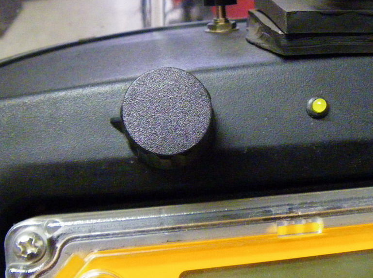

Ich habe an die Daytona Heizgriffe die GHZ-Lösung des Endurostammtisch Straubing montiert. Das Poti lässt sich schnell montieren und funktioniert wunderbar.
Der Perfektionist in mir hätte nun auch noch gern die Diode. Da ich aber von Widerständen und LEDs nicht wirklich Ahnung habe, wollte ich einfach eine 12 Volt Kontrollleute der Fa. SW-MOTECH nutzen (siehe hier:
http://shop.sw-motech.com/cgi-bin/cosmoshop/lshop.cgi?action=showdetail&wkid=127705540721395&ls=de&nc=1277061545-32242&rubnum=products.1252674712.tacho&artnum=BTG.00.088.001-ROT&id=1&gesamt_zeilen=Tshowrub--products.1252674712.tacho&typid=14705453 ).
So weit so gut. Das Teil hat beim Test funktioniert. Nach dem Einbau hat sie beim ersten Test noch genau 1x geleuchtet und dann ihr kurzes Leben ausgehaucht. heul Angeschlossen habe ich an PIN 3 des Flachsteckers des GHZ-Moduls und am Masse-Stecker des Moduls.
Bevor nun weitere Leuchten sinnlos ihr Leben lassen: Mache ich etwas falsch? Brauche ich auch für die 12V-Kontrolleuchte einen Vorschaltwiderstand? MIch würde interessieren, welchen Widerstand andere genutzt haben und wo ihr ihn genau verbaut habt... Question

So wie du es geschieben hast müsste das eigentlich passen.
Ich habe diese LED verbaut http://www.conrad.de/ce/de/product/150477/LED-SIGNALLEUCHTE-5-MM-WEISS-12-VDC/SHOP_AREA_17318&promotionareaSearchDetail=005
Überprüf nochmal alles ganz genau. Du brauchst, wenn du eine LED Leuchte für 12 volt hast, keinen weiteren Widerstand.
Also ich habe 680 Ω bei 1/3 W benutzt !
Lasst Euch doch nicht so teuren Müll andrehen:
Widerstand berechnen ist rel. einfach:
zu erwartende Spannung: Umax = 15 V
Diodenspannung: Uled = 2,2 V
Stromaufnahme Diode Iled = 20 mA
Spannungsabfall an Widerstand Ur = ???
Widerstandswert R = ???
Leistungsaufnahme am Widerstand Pr = ???
Umax - Uled = Ur :::: 15 V - 2,2 V = 12,8 V
Ur / Iled = R :::: 12,8 V / 0,02 A = 640 Ω
Da es billiger ist 680 Ω zu nehmen also 680 Ω
Ur * Iled = Pr ::::: 12,8 V * 0,02 A = 0,26 W
Da es auch hier "auf Dauer" billiger ist, habe ich einen 1/3 W Widerstand benutzt.
Achtung die Werte hier sind für MEINE BENUTZE DIODE 2,2 V / 20 mA !!! Bitte Eure eigenen Werte einsetzten und den Widerstand in Reihe an die Diode löten und ggf. nen Schrumpfschlauch drüber.

Hallo
Habe genau dasselbe wie du gemacht und funktioniert super.
Anbei die Anleitung von Endurostammtisch Straubing,da kann man alles nachlesen.Hoffe geholfen zu haben.Habe einfach beide Anleitungen angehängt,mit Drehschalter und ohne.

@Hotfire: Da gehst Du aber fälschlicherweise davon aus, dass ich den Preis aus dem SW-MOTECH-Shop gezahlt habe. Ich habe eine andere / direkte Bezugsquelle...
@Jeto & Matt66: Eigentlich war ich mir auch sicher, keinen Widerstand zu brauchen.
Wenn das bei Euch so funktioniert, werde ich noch ein oder zwei Leuchten der Gefahr des frühzeitigen Ablebens aussetzen.

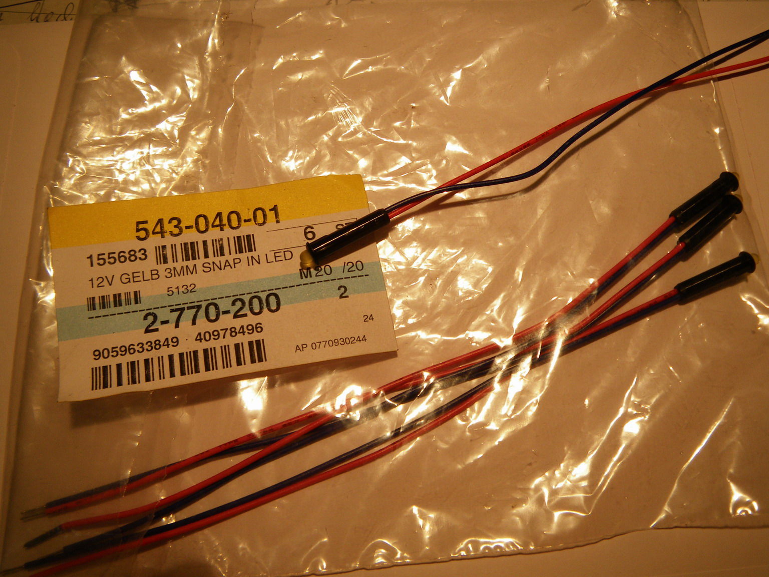

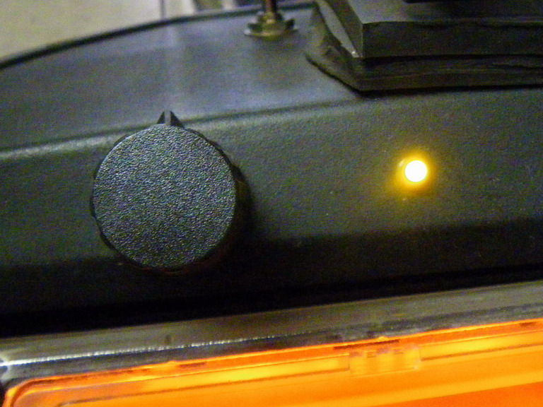

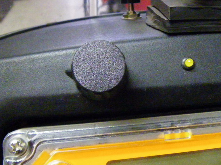

ich hab da eine kleine Diode vom Conrad ganz einfach eingebaut. Nix Widerstand. Kost fast nix und ist wirklich ausreichend hell. Montage ist auch einfach: entsprechendes Loch bohren, Diode reindrücken, feddich!
