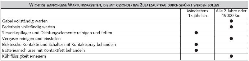

Für alle die meinen Fahrwerksservice ist Geldschneiderei nochmal hier meine Bilder ansehen
http://forum.lc8.info/viewtopic.php?t=12735&highlight=
MfG
Bomber&PaganiniOffline
Anmeldungsdatum: 06.05.2008
Beiträge insgesamt: 32
BeitragVerfasst am : Mo, 18. Aug 2008, 20:58    Titel: Antworten mit Zitat
In der heutigen Fullservice-Gesellschaft existiert in der Welt von cleveren Anbietern von Hochpreisprodukten: KTM LC8 = 13.000 € oder 13.600 €, noch genügend Spielraum neben den Inspektionskosten zusätzlich Kohle zu scheffeln.
Wie sonst ist es möglich, dass die Produkte der KTM-Hausmarke White Power nicht Bestandteil irgendeiner Überprüfung innerhalb der üblichen Serviceintervalle unterliegen und die Wartung (auch Ölwechsel) gesondert beauftragt und bezahlt werden muss?
Auch andere „Wartungs“-Servicearbeiten müssen gesondert beauftragt werden: z. B. das Reinigen und Fetten des Steuerkopflagers, u. v. m.
Jetzt mal ehrlich, wer denkt bei Inspektionskosten von > 400 Euro noch daran, weitere Wartungsarbeiten zusätzlich zu beauftragen? Oder wer macht’s evtl. noch innerhalb des Gewährleistungszeitraumes sogar selbst (nicht Schradt bei 130 tsd km)?
Aber vielleicht ist’s ja nur die falsche Sichtweise von mir. Denn wer regt sich schon auf, wenn beim 7er BMW die Klimaanlage gewartet und Kühlflüssigkeit aufgefüllt werden muss. Ist dort ja keine Sonderausstattung und ist zum Betrieb des Fahrzeugs unverzichtbar.
 Dateiname:  Wartungsplan.jpg
 Dateigröße:  32.79 KB
 Heruntergeladen:  776 mal
BeitragVerfasst am : Mo, 18. Aug 2008, 21:25    Titel: Antworten mit Zitat
Bruggma @ Mo, 18. Aug 2008, 13:09 hat folgendes geschrieben:
Und was glaubst du, wie viele werden den Unterschied merken?
Die, die es merken, melden sich ja . . .
Den Unterschied hab' sogar ich Anfänger nach der 15.000er mit extra beauftragtem Gabelservice deutlich gemerkt - dabei hatte mein Smile mir sogar abgeraten, das sei noch nicht nötig.
Wird bei der demnächst anstehenden 30.000er wieder gemacht, for sure.
Nein, es ist nicht ganz umsonst. Ja, wer sorgfältig arbeitet, kann es selbst. Es kostet halt Zeit, und die will bezahlt sein, läßt man es machen. Ob das jetzt zum offiziellen Wartungsplan gehört oder nicht, macht da keinen Unterschied.
