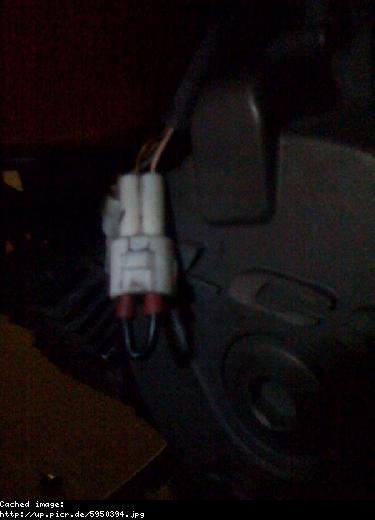

wie gesagt, hab das killschalterdings inkl. kabel demontiert und die beiden kabel direkt beim stecker gebrückt, einfaches kabel mit 2 schmalen flachsteckern, das ganze mit isolierband zugewickelt.
etwas schlechtes foto, war recht finster in der garage, die batterien vom grubenlicht am ende Mad, und nur das iphone dabei.
weiss jemand was an dem sch3!$$ drehdings kaputt werden kann bzw. zu spinnen beginnt...??
