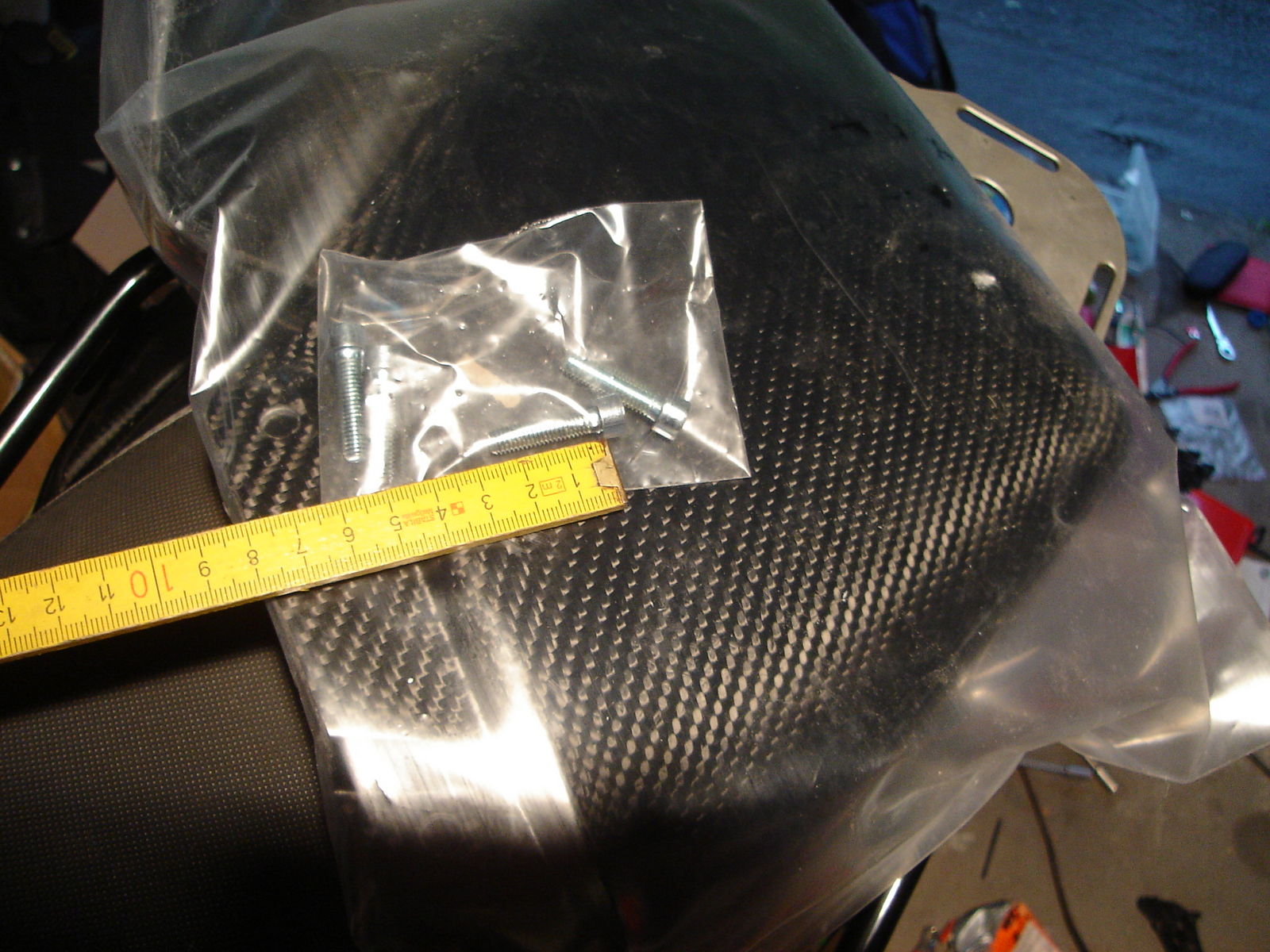

bei mir verhält es sich offensichtlich genau so, wie ollo es geschildert hat! schrauben waren dabei und diese wurde hingegen anders lautender meinungen auch nicht zu fest angezogen! ich werd nun mal mein glück mit dem lötkolben versuchen.

für die Besserwisser : bin in die Garage und habe die Ersatzecken von BAB rausgekrahmt - siehe da Schrauben dabei im Tütchen 4 an der zahl mit 25 mm "Nutzlänge" und nun - man Packt aus und schraubt die rein - passiert .....

da hat ollo völlig recht! aus meiner sicht wäre das malheur ziemlich schwer vermeidbar gewesen! problem ist mittlerweile unkonventionell durch bohren, sägen und drehen behoben! mein fazit: ärgerlich!
