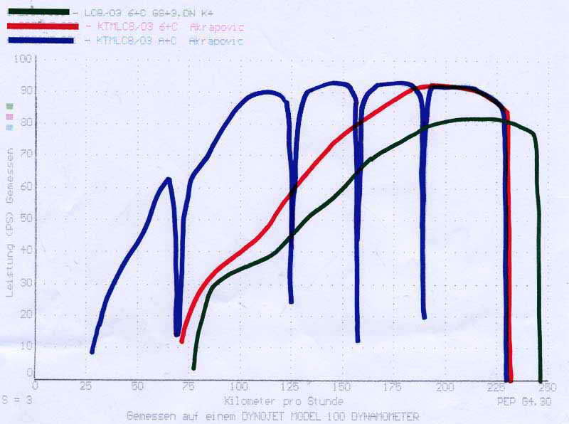

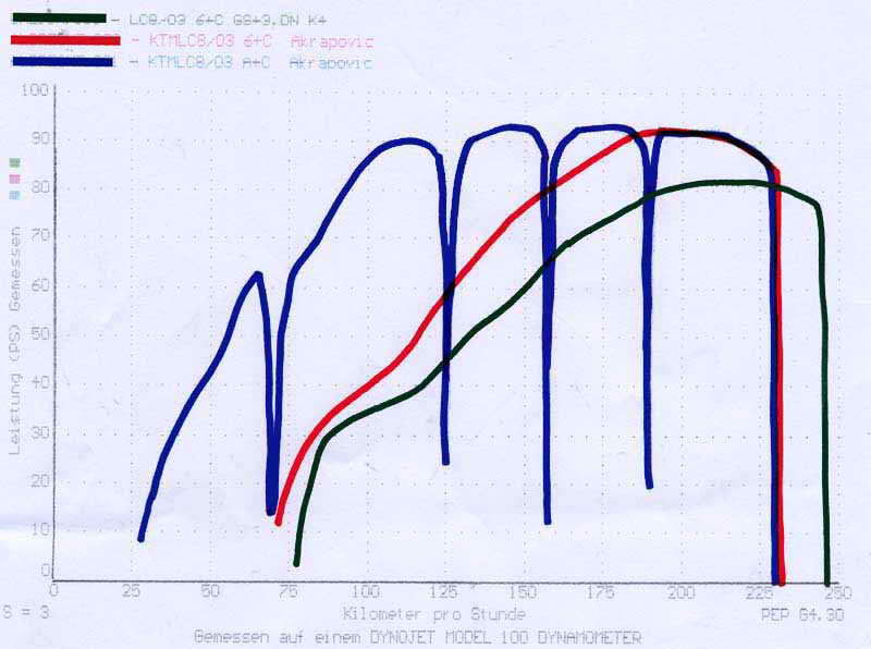

War heut beim 1.000er.
EPC zugestöpselt
SLS deaktiviert
Nadel um eine Pos umgehängt
Leistungsprüfstand mit Sebring Twister
S´Klima für den Prüfstand war net soo optimal.
35 Grad Hitze und hohe Luftfeuchtigkeit
90 PS am Hinterrad
hochgerechnet ca. 105 PS.
Viel wichtiger aber, ab wirklich saubere Kurve!
Weiters Handschützer, Hauptständer, 16er Ritzel (noch net montiert),
usw....
Gerhard

Hi Rebhuhn,deine Erfahrung über das montierte 16er würde mich
sehr interessieren.Finde die 17/45er Übersetzung schon sehr gelungen.
Ich kenne wenige 2ZYL. die ab Standgas so eine gute Drehmomentkurve
liefern(mein Fahreindruck). Cool

Hagbard001 @ Mi, 21. Jun 2006, 21:17 hat folgendes geschrieben:
Mal schauen ob sich da irgendetwas unterscheidet.
Ich bin da ja net DER Experte, aber mir wurde glaubhaft versichert,
dass sich die Leistungswerte a bissl unterscheiden, je nachdem
welcher Prüfstand verwendet wird, wie der die Umgebungsbedingungen
(Temperatur, usw...) hochgerechnet, ja sogar die Höhenlage a Rolle
spielt. (Mein Händler wohnt ca. 600-700 m Seehöhe) usw...
Wichtiger scheint die Abstimmung nach CO-Werten o.ä. zu sein,
und vor allem a "gleichmäßige" Kurve. Meine fährt sich auch
so, wie auf dem Diagramm. Da gibt´s nirgends a Loch.
Also, versteif Dich net unbedingt auf a "Zahl" am Diagramm.
Leider hab ich kein Diagramm vor den Modifikationen. Smile
Mich hätten vor allem die Sebrings "interessiert",
summasummarum bin ich aber sehr zufrieden mit dem Murl!
Gerhard

Hab grad hier im Forum noch ein DynoJet-Diagramm der LC8 950 gefunden.
Wenn ich mich nicht irre, war die LC8 950 beim selben Händler
am gleichen Prüfstand !?
Kommentar vom Steve war:
habe meine Else gestern auf den Dynojetprüfstand gestellt. Das Diagramm will ich euch nicht vorenthalten.
die grüne Kurve ist zum Vergleich eine serienmäßige LC8. Die Leistung ist am Hinterrad gemessen.
 Dateiname:  LC8_Akras_Original.jpg
 Dateigröße:  58.78 KB
 Heruntergeladen:  1084 mal

Rebhuhn @ Mi, 21. Jun 2006, 20:41 hat folgendes geschrieben:
90 PS am Hinterrad
Gerhard
wie ist den so die Umrechnung von Hinterrad zu Welle? Wieviel Verlust ham wir denn da so?
Ich hab da ein Diagramm von meinem Hinterradl, jetzt würd mich die Welle doch auch interessieren Smile

Die guten Prüfstände messen die Verlustleistung im Antriebsstrang: Du beschleunigst voll hoch und kuppelst dann aus. Dabei wird die "Bremswirkung" gemessen. Wenn du jetzt die Leistung an der Kupplung wissen willst, dann mußt du Verlustleistung zu der am Hinterrad gemessenen Leistung dazuaddieren, bzw. der Prüfstand macht das.
Man kann aber auch einfach feste Werte für die Verlustleistung eintragen, um besonders schwierige Kunden zufrieden zustellen Cool
So kommen die Leistungsdiagramme von unseriösen Tunern zustande, bei denen die Leistungskurve einfach nach oben verschoben ist.

Die Leistungsmessung am Prüfstand ist viel zu komplex,
als dass man die Kurven im 5 PS Bereich vergleichen kann.
Welcher Prüfstand ? Welche Parameter ? Welche Software ?
Wie rechnet die Software Verlustleistung und berücksichtigt
die Umgebungsparameter ? usw ....
Wichtiger scheint mir mir die Abstimmung nach optimalen
CO-Werten und eine gleichmäßige Leistungsentfaltung.
Dem Kunden wird der Prüfstand immer das anzeigen,
wofür er bezahlt. Wink
Aussagekräftig wär halt eine Ergebnis z.b. vor Umbau auf ein
anderes Auspuffsystem und nach Umbau mit optimaler Abstimmung.
Ansonsten vergiss das "Vergleichen" der Diagramme, die
im Umlauf sind.
Viel wichtiger ist, dass Du mit der Leistung und vor allem der
Leistungsabgabe zufrieden bist, egal ob der Computer
a paar PS mehr oder weniger rechnet.
Ich bin mit der Leistung und vor allem mit der Leistungsabgabe
meiner SE sehr zufrieden. dry
Gerhard
