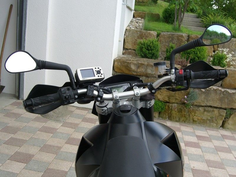

Hab meinen Quest am Lenker montiert.
Mit ner Plastikschelle und nem gebogenen Alublech.
Ein paar Gummis unterlegt (gegen die Vibs) fertig. Funzt prima.
Da das Display recht klein ist, find ichs besser wenn er näher am Fahrer ist.
Außerdem kann man Ihn da besser bedienen.
Habe die Garmin Motorradhalterung benutzt (da ist der Strom/Kopfhöreranschluss gleich mit dabei).
Strom anschließen ist kein Problem, unterm Cockpit sind die Anschlüsse.
ACC2 ist über Zündung. Also nur + und - anschließen, fertig.
 Dateigröße:  91.04 KB
 Angeschaut:  634 mal
