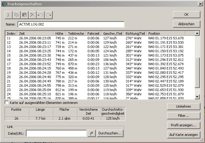

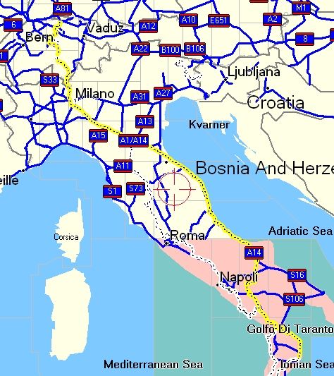

Geht schon, die Einstellung auf Intervall ist Auflösung, Wert 25m
Die ganze gelbe Strecke besteht aus 5066 Punkten oder 1540km.
PS: Die Reihenfolge ist wieder verkehrt
Heimfahrt aus dem AktivLog
 Dateigröße:  73.29 KB
 Angeschaut:  605 mal

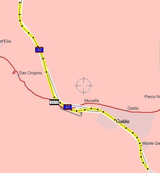

Hier ein Auszug der Details
 Dateigröße:  94.18 KB
 Angeschaut:  622 mal
Und hier der Tracklog auf der Karte
 Dateigröße:  21.12 KB
 Angeschaut:  640 mal

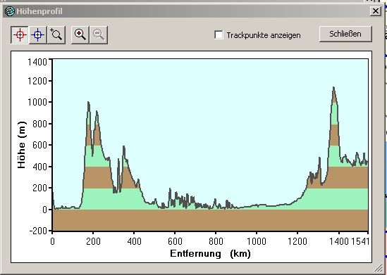

Die Spitze rechts ist das Gotthardloch.
Beachte die Höhe des Apenin im Süden!
 Dateigröße:  29.66 KB
 Angeschaut:  607 mal

Hab in meinen logs nachgeschaut, die sind tatsächlich so wie ich sie haben möchte wub (auf einer Geraden wenig Punkt, in Kurven viel mehr). Ich habe unter Track/Aktiv/Intervall "Auflösung" und Wert "25m" gewählt. Kein Autozoom.
Kann jemand sagen was der "Wert" in diesem Fall zu bedeuten hat? Es ist doch eine Einstellung bei der die Entfernung zwischen denTrackpunken automatisch ermittelt wird wacko . Warum dann eine Wertangabe?
Hast Du Dir den Active-Log oder die abgespeicherten Logs angesehen Question
Beim Abspeichern wird der Track auf 700 Punkte "komprimiert"
und das passiert genau so, dass bei Autobahnen z.B. nur an Abfahrten oder Gabelungen ein Punkt gesetzt wird. (mal theoretisch gesehen)

Was nix verstehen? wacko Ich habe den Active-Log (also den ungespeicherten und ungekürzten) angeschaut und da ist die Dichte der Punkte unterschiedlich. Das gleiche Muster ist aber auch beim gespeicherten Track (700 Punkte) zu sehen, allerdings bei insgesamt weniger Punkte.
