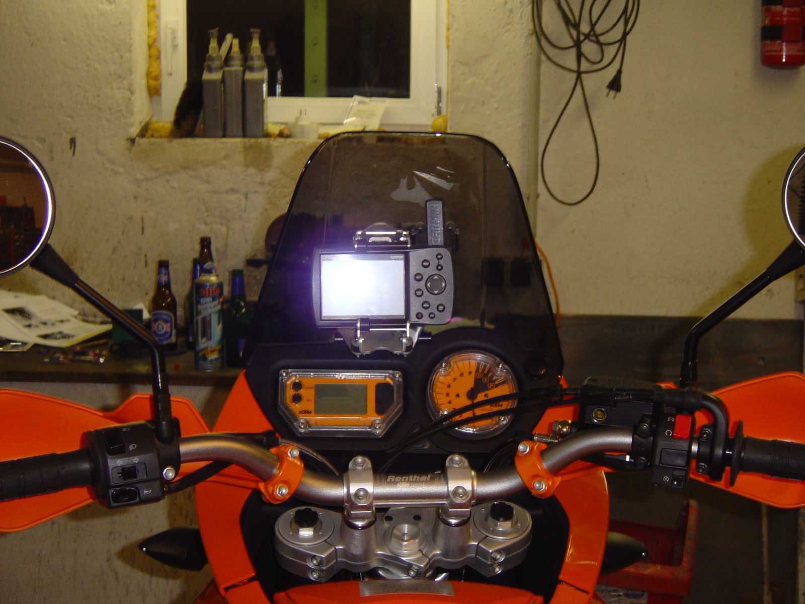

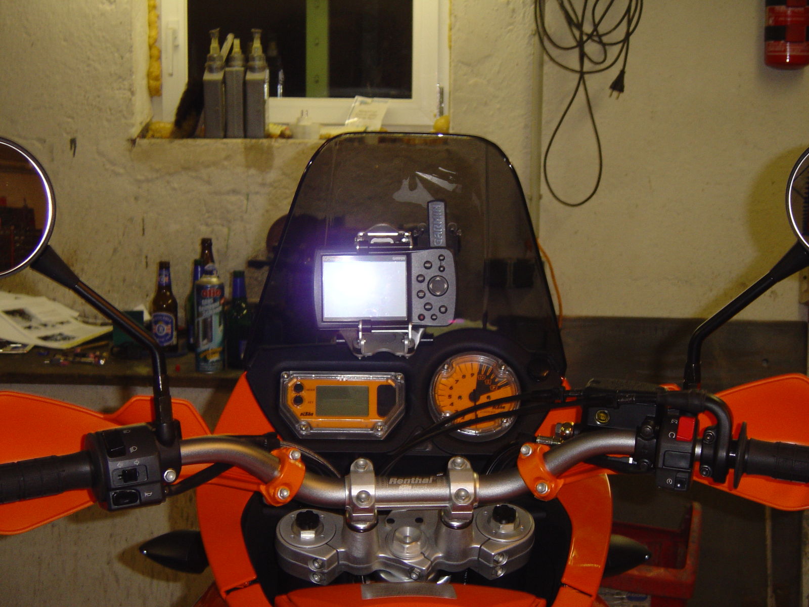

BeitragVerfasst am : Di, 14. März 2006, 21:53    Titel: 276 -in 990 EFI Antworten mit Zitat
Hallo !

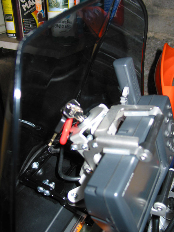

Ich hab auch heute mein 276 C mit versperrbarer Halterung in meine neue Kati gebaut!
Haut alles super hin!!
seas Peter
 Dateigröße:  244.18 KB
 Angeschaut:  618 mal
Only a biker knows why a dog sticks his head out of a car window

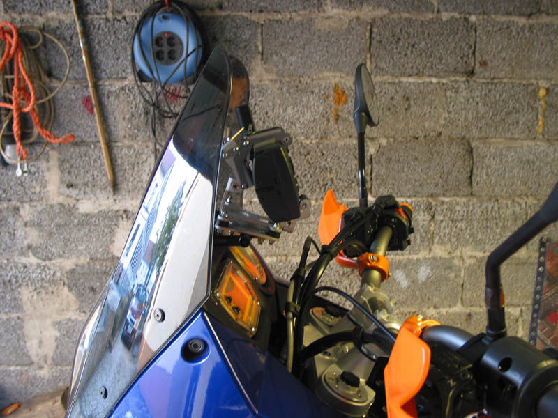

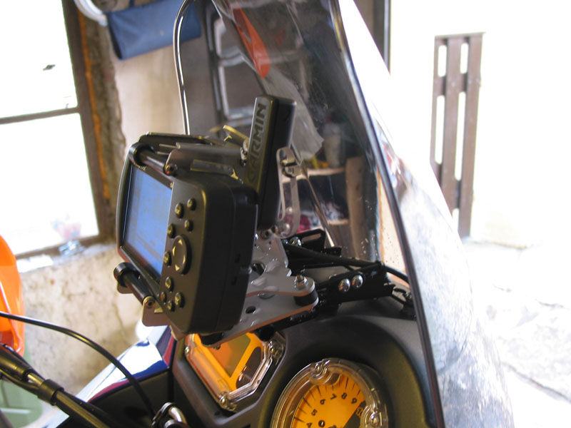

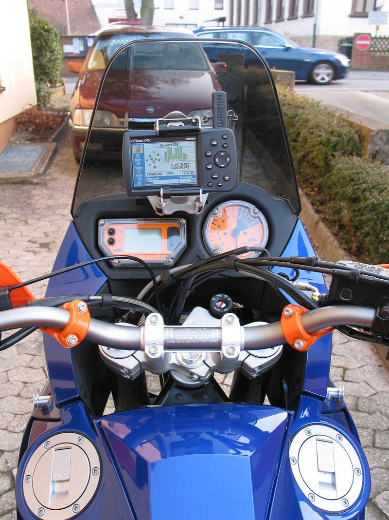

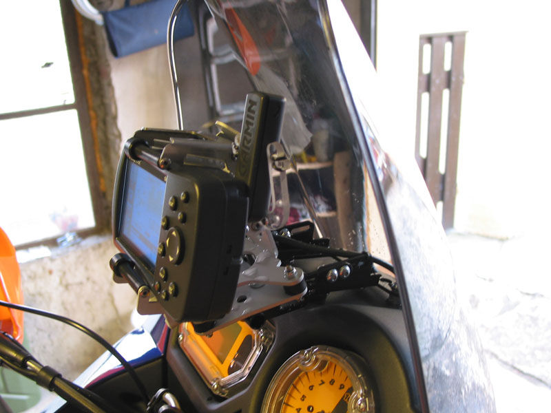

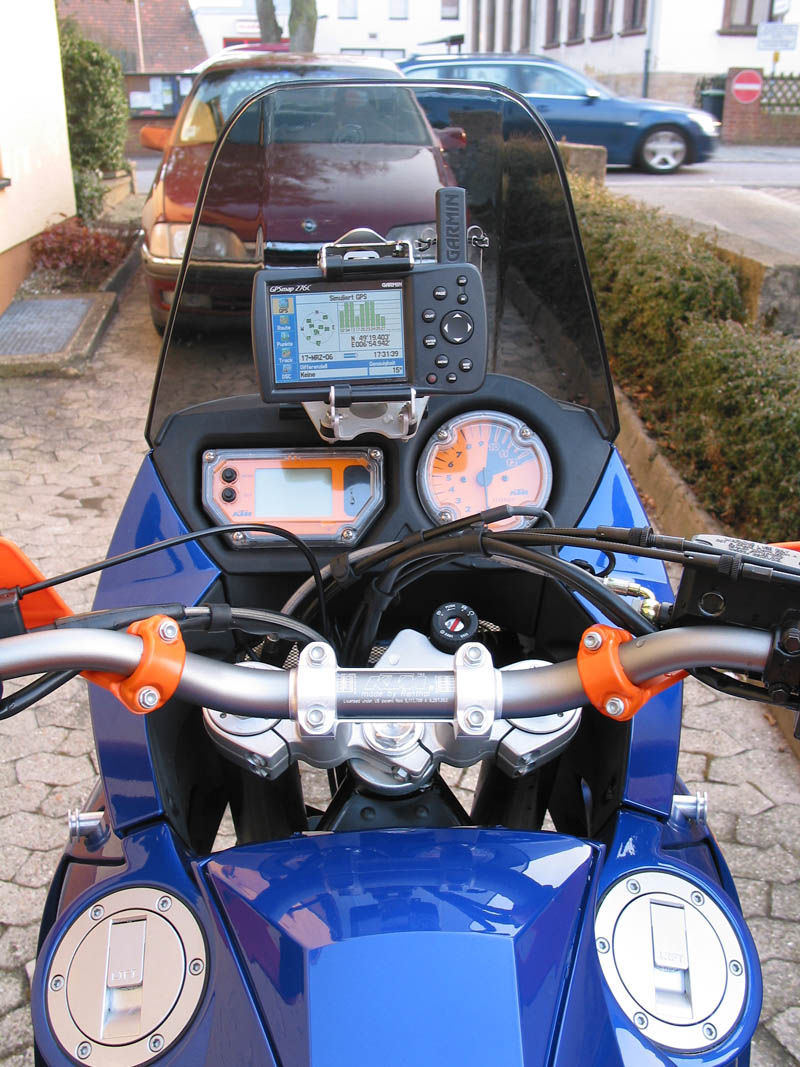

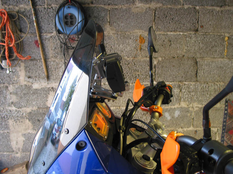

Hallo!
Hier mal ein paar Bilder davon
 Dateigröße:  116.55 KB
 Angeschaut:  654 mal
 Dateigröße:  112.71 KB
 Angeschaut:  602 mal
 Dateiname:  garmin-tt1.jpg
 Dateigröße:  216.29 KB
 Heruntergeladen:  661 mal
 Dateiname:  garmin-tt2.jpg
 Dateigröße:  141.39 KB
 Heruntergeladen:  669 mal

@tommy
Deine Konstruktion ist zwar nicht mit der Turmspitze der BMW zu verwechseln aber gewisse Ähnlichkeiten sind unübersehbar . Um die Armaturen während der fahrt abzulesen musst Dich schon ziemlich auf den Bauch legen was wiederum den Spritverbrauch mindert. Also trotzdem positiv zu bewerten .
Das mit dem 276 ü-b-e-r den armaturen habe ich eher so verstanden http://forum.lc8.info/viewtopic.php?mode=unread&p=72446 .
der Benzinschnüffler

tommyOffline
Anmeldungsdatum: 13.09.2005
Beiträge insgesamt: 692
BeitragVerfasst am : Fr, 17. März 2006, 21:31    Titel: Antworten mit Zitat
hallo und so!
also bücken muss ich mich wirklich nicht um den Tacho noch zu sehen, wie bereits geschrieben is der Garmin noch drüber. (oder für dich: Oberhalb Wink ) (bin 184cm hoch)
Wie sehr das ganze wackelt muss ich noch probieren, bei einem kurzen Test war es eigentlich ok. Gummistopfen sind vorne unter dem Halter serienmässig drunter.
Falls es zu schlimm wackelt auf Dauer, werd ich ihn etwas näher an die Scheibe setzen oder mir von nem Freund was CNC-gefräßtes bauen lassen.
Ich möchte jedenfalls bei dem abschließbaren TT-Halter bleiben. Da ist der Garmin (z.Bsp. an der Tanke) nicht gerade mit einem Handgriff geklaut. unsure

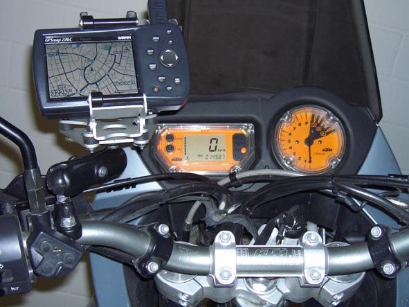

Ich habe die Sache so gelöst: mit abschließbarer TT-Halterung und vibrations-entkoppelndem RAM-mount.
Bisher funzt es super.
panama53

BeitragVerfasst am : So, 30. Apr 2006, 13:18    Titel: Antworten mit Zitat
Bin mal gespannt auf deinen Praxis Bericht.
Rolly glaubt dass diese Montageart zum Aufschauckeln führt.

panama53Offline
Anmeldungsdatum: 13.01.2004
Beiträge insgesamt: 291
BeitragVerfasst am : Mo, 1. Mai 2006, 18:40    Titel: Antworten mit Zitat
Bruggma @ So, 30. Apr 2006, 13:18 hat folgendes geschrieben:
Die ersten 560 km ist der 276c nun schon so mitgefahren, darunter auch einige Schotter- und einige Hochgeschwindigkeitskilometer. Kein Aufschaukeln, keine Vibrationen im Lenker, läuft topp geradeaus, auch bei echten 219 km/h (siehe Foto von heute). Smile
Die Sturzsicherheit des 276c und der LC8 insgesamt im Gelände habe ich allerdings (glücklicherweise) bisher noch nicht getestet.
panama53
