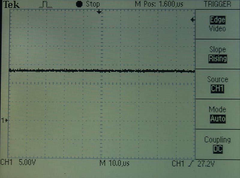

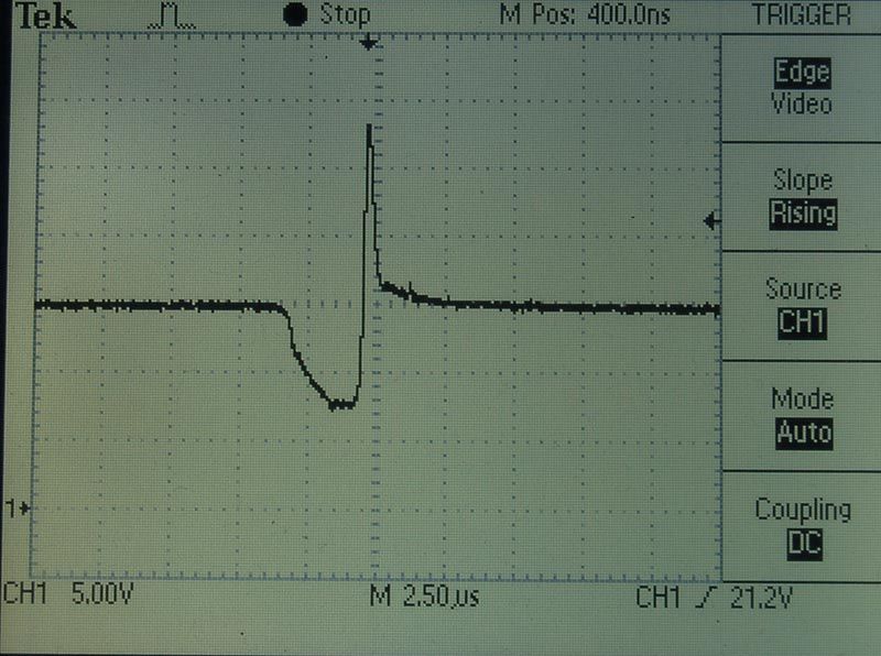

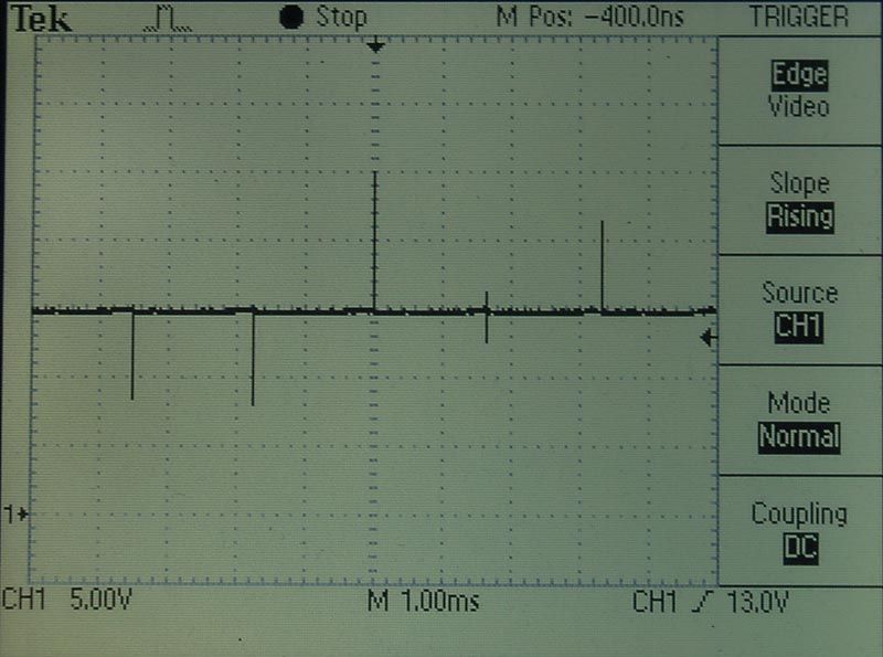

Als Ing. habe ich lieber Messdaten als Behauptungen. Darum habe ich heute mal mein Oszi in die Garage genommen Smile
Eigentlich ging es ja um das da:
http://forum.lc8.info/viewtopic.php?p=68838#68838
Aber da das Oszi schon mal da war, habe ich auch die Akkuspannung bei laufendem Motor gemessen. Alle paar ms gibt es einen Spike von 20V bis 30V blink
Die Periodendauer der Spikes schwankt recht stark und sie ist mehr oder weniger unabhängig von der Drehzahl.
Da mir infolge eigener Blödheit um ein Haar eine Sonde abgefackelt ist, hatte ich dann keine Lust mehr auf weitere Experimente. Ausserdem fand es die Nachbarschaft glaub nicht so witzig, dass einer am Sonntag die ganze Zeit mit dem Gas rumspielt
Ob man das einfach so vernachlässigen kann, weiss ich nicht. Das Integral über die Peaks ist sicher recht klein. Dh ihre Energie ist wohl vernachlässigbar. Ob ein Akku der empfindlich auf Überspannung von 0.3V ist das einfach wegsteckt, wage ich zu bezweifeln.
Gruss Fabi
Wenn der Motor ausgeschaltet ist
 Dateigröße:  86.39 KB
 Angeschaut:  629 mal
Spikes bei eingeschaltetem Motor. Die Grösser der Spikes ist hier nicht erkennbar, da die Auflösung von Oszi nicht reichte.
 Dateigröße:  80.97 KB
 Angeschaut:  607 mal
Spike mit grösserer zeitlicher Auflösung.
Uiuiuiui, das hätte ich bei der LC8 nie und nimmer vermutet!!! Das ist wie bei den Moppeds aus den achtigern......bisher sind mir diesbezüglich nur Marken ab 90er Baujahr wie MZ oder einzelne Moppeds wie die AT oder SpeedTriple negativ aufgefallen. Das erklärt die geringe Lebensdauer bzw. Leistungsfähigkeit der SBS8 bei mir. Die SBS sind diesbezüglich extrem empfindlich, aber auch die restlichen Hawker-Typen sehen das nicht gerne, wobei die Odyssey's bisher nicht negativ in Erscheinung traten.
Das ist ja auch das Problem der "billigen" Kfz-Ladegeräte: Hohe Wechselstromanteile, Spannungs-Peeks teilweise bis 35V, und nur geringer Ladestrom, so das die Spannungs-Peeks über eine Zeitraum von 16-20h wirken können.
Auf gar keinen Fall ist das zu vernachlässigen, deswegen rate ich ja auch von Anfang an davon ab eine Hawker in der LC8 zu verwenden!
