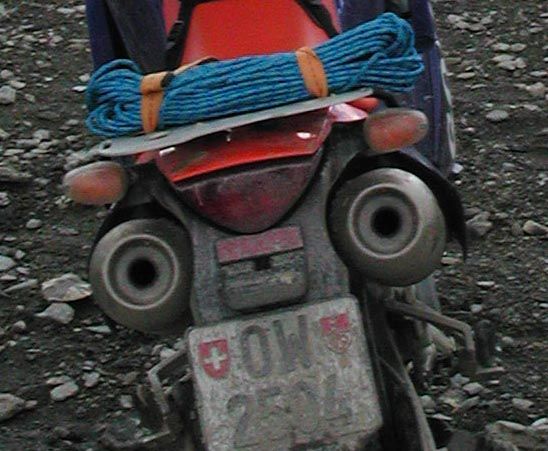

ich wollte einfach nur den Reflektorlatz loswerden,
2 Löcher in die Kennzeichenleuchte, da passt das Ding auch hin:

magicalexOffline
Anmeldungsdatum: 24.05.2005
Beiträge insgesamt: 3205
Wohnort: München
BeitragVerfasst am : Mo, 9. Jan 2006, 16:43    Titel: Antworten mit Zitat
ich hab den Reflektor nur mit sog. doppelseitigem "Spiegelklebeband" ´draufgepappt. Dazu die Nummernschildbeleuchtung abgesägt und umgedreht unters Nummernschild geschraubt. Man braucht vielleicht noch ein kleines Löchli im Gehäuse damit die Lampe nicht vollläuft, klappt aber. Der Umbau kost praktisch nix (10 cm Kabel für´s Licht) und der Hinterreifen liegt auch schön im Freien. Razz

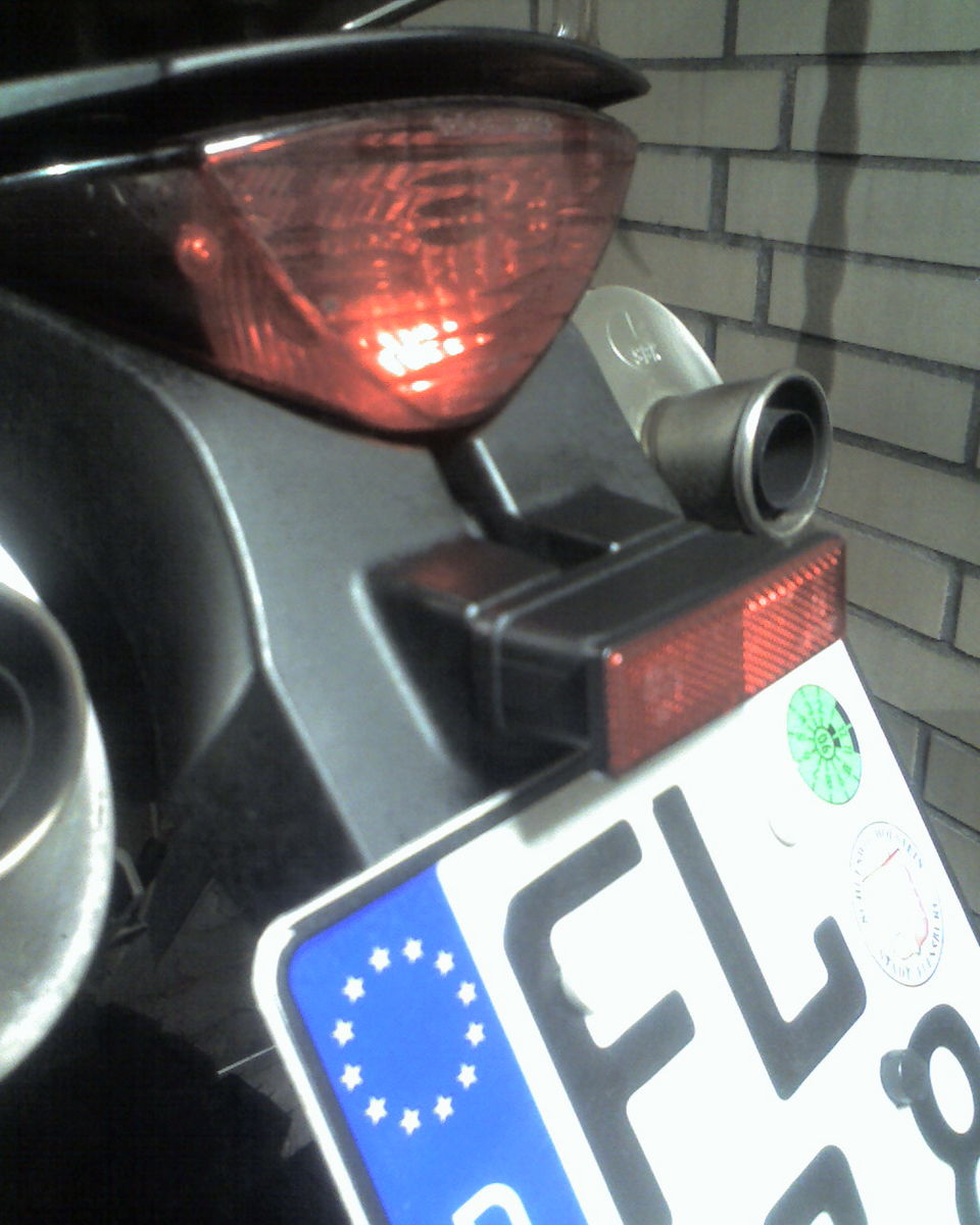

BeitragVerfasst am : Mo, 9. Jan 2006, 21:43    Titel: Antworten mit Zitat
Der Reflektor passt knapp unter die Rückleuchte, wenn man mit der Feile etwas nachhilft Wink
Sorry für das miese Bild. Habe auf die Schnelle nichts anderes gefunden.

BeitragVerfasst am : Mo, 9. Jan 2006, 21:47    Titel: Antworten mit Zitat
Fabi @ Mo, 9. Jan 2006, 20:43 hat folgendes geschrieben:
Bei mir nicht Wink
