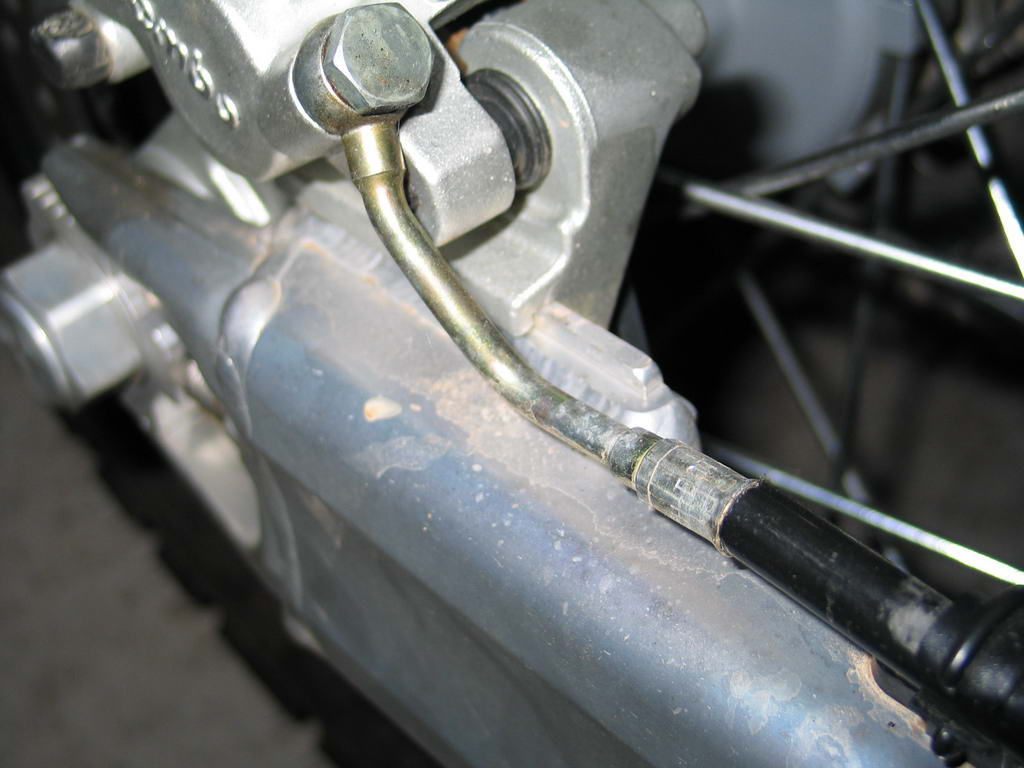

Die Bremssattelträger läuft aber auch in einer Schiene auf der Schwinge. Die Achsdurchführung ist imo nur zur Fixierung an der Längsachse gedacht.

Der Bremssattelträger wird von der Radachse geführt, also sollte die Bremszange parallel zur Bremsscheibe sein, auch wenn das Rad "schräg" in der Schwinge steht.
Das stimmt nicht behaupte ich jetzt mal, denn der Bremssattelträger wird von der Schwinge geführt wie auf dem Foto zuerkennen ist.
Die mitnahme durch die Radachse dient nur zur befestigung und beim Kette spannen der Bremssattelträger mit genommen wird , dass
immer eine volle auflagefläche der Bremsklötze gegeben ist.

AdventureMarco @ Do, 1. Dez 2005, 20:32 hat folgendes geschrieben:
Wenn ich jetzt das Bild so sehe fällt mir ein das an der "Schwingenführung" auch nicht viel Spiel ist.
Aber im Prinzip ist es eigentlich auch egal wer nun die Richtung vorgibt (Schwinge oder Radachse) der Bremssattel hat in den Führungen alle mal so viel Spiel das er ein leicht schrägstehendes Rad ausgleichen kann Arrow An dieser Stelle liegt das Problem sicherlich nicht.
