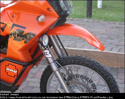

... hab da was gefunden .... im Netz
http://www.toursforafrica.co.za/accessories/KTMGallery/
wozu der Schutz gut sein soll ß aber die eisen passen obendrauf
 Dateigröße:  32.76 KB
 Angeschaut:  5135 mal

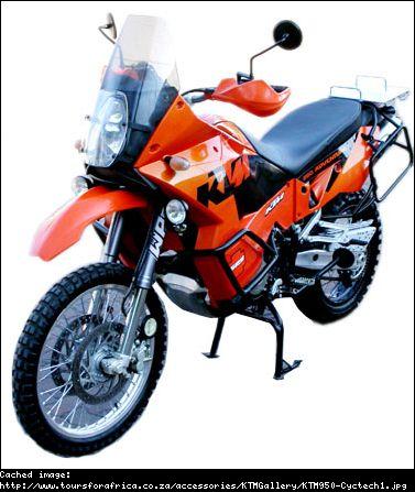

hat schon jemand einen kaputten scheinwerfer?
 Dateigröße:  30.08 KB
 Angeschaut:  5131 mal

jeder versucht ungefederte massen zu verringern und die packen extra noch gewicht drauf - lustige leute ....

Vor allem gibt das richtig Kleinholz, wenn die Kette den "Kettenschutz" mal so weit weggeraspelt hat, dass er verbiegt und die Hebel in den Speichen landen...

Die habens echt drauf. For Racing only!
Kein Steinschlagschutz für die Gabelrohre, dafür wird die rechte Bremsleitung beim Einfedern in die Speichen gedrückt.
Der Lampenschutz zerstört die Lampe zuverlässig bei erstem Feindkontakt.
Die 100W Rallylampen reißen beim ersten Sturz ab.
Die weiter nach außen stehenden Rückspiegel brechen ebenfalls bei der ersten Bodenprobe ab...
Die Fußbremshebelverbreiterung vernudelt genau so wie die TT Variante zuverlässig den Bremshebel bei rechtsseitigen Stürzen. Die glatte Aluplatte ohne Zähne ist natürlich optimal für Schlammschlachten.
Luftfilter... erhöhter Luftdurchlass bedeutet zwangsläufig auch erhöhter Dreckdurchlass. Und das tägliche Reinigen in der Wüste macht so richtig Spass.
Der Metzeler Karoo ist erwiesernermaßen der optimale Afrikareifen...
