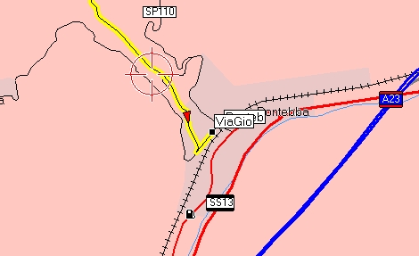

Lach doch blöd, ich kann keine Kehrtwende sehen . . . . . .
@Twinjoe
Versuche mal "Kehrtwenden vermeiden" zu deaktivieren. Hat bei mir funktioniert. Für den Garmin (bei mir Streetpilot 3) sind Kehren als wenn du auf der gleichen Strasse zurückfährst.
Danke, das wars, mals sehen ob ich die "anderen" Bugs auch rausbringe.
Ist aber erst MapSource, was der 276er macht ist noch offen.
Kehrwenden, wo denn?

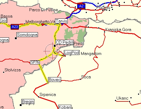

Und wenn wir schon beim Thema sind, wie bringe ich MapSource dazu
über Wegpunkte in Slowenien zu routen?
Er sollte über den Pedril auf der Slowenischen Seite nach Bovec?
 Dateigröße:  110.53 KB
 Angeschaut:  519 mal
www.bbshome.ch

Hallo Peter,
ich bin nur normaler Garmin user. Bei GPS Problemen/Fragen solltest du ins http://www.naviboard.de/index.php schauen.
Einmal in Spanien fehlte mir in der Kartensoftware ca. 50 Meter Strasse- genau an der Grenze....Lösung war eine 2. Route ab der Grenze zu planen. Leider ist das Kartenmaterial nicht überall so gut wie in D,Ö und F. Und ne Papierkarte habe ich auch bei Planungen am Laptop immer in der Nähe (da mir bei Garmin die Grünen Strassen fehlen).
Jörg

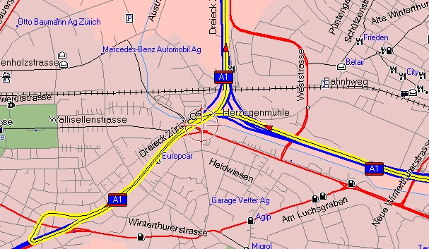

Nur damit es komplett ist
Es ist nicht das Kartenmaterial von Italien, es ist MapSource!
Trotzt Kehrwenden vermeiden, verlässt MS die AB, um einen Umweg zu fahren!
 Dateigröße:  235.87 KB
 Angeschaut:  552 mal
www.bbshome.ch
