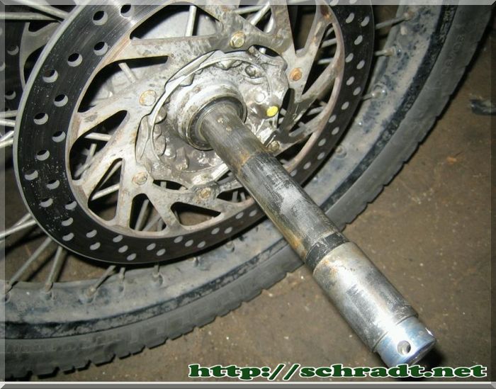

Benzinschnüffler hat folgendes geschrieben:
Ich habe bei meiner orangen Kiste die Achse mit einem schweren Stein (hstte bestimmt 1,5kg) und ein Holzstück reingeklopft. Hätte ich vielleicht mit einen Vorschlaghammer direkt auf die Achse schlagen sollen? wacko .
Ich habe grade mein Vorderrad gewechselt. Diesmal mit drei Schraubendrehern (zwei in den Klemmfäusten, einer im Achsausziehknubbel[tm]), einem 500g Hammer, einer 21er Nuß, einer 1/2" Verlängerung und ner Dose Karamba wacko
Da rührte sich gar nichts. Erst nach kräftigen Hammerschlägen bis über die Nabenmitte ließ sich die Achse mit nem Schraubenzieher als Hebel rausziehen. Sogar das Gewinde hat ne Macke, die Klemmschraube ließ sich nicht mehr einfach von Hand in die Achse drehen.
Warum das ganze? Das Vorderrad habe ich am 21. April in Tunis eingebaut und bin seitdem 7800km damit gefahren. Die Achse habe ich damals abgewischt und trocken reingesteckt. Böser Fehler. Aber da kann KTM nichts dafür.

BeitragVerfasst am : Fr, 19. Aug 2005, 0:04    Titel: Antworten mit Zitat
Und in Farbe...

BeitragVerfasst am : Fr, 19. Aug 2005, 5:30    Titel: Antworten mit Zitat
Dann sind die Lager auch fällig

BeitragVerfasst am : Fr, 19. Aug 2005, 9:24    Titel: Antworten mit Zitat
Möglich. Aber so'n Lager hält viel aus. Die Nabe hat auch grade erst mal 19630km gelaufen, das Originalrad 40570km mit den ersten Lagern (allerdings ohne festgerostete Achse...).
Bei meiner LC4 waren auf 5800km zwei Radlagerwechsel vorn und hinten nötig. Vorn hats sogar ein Lager so zerlegt, dass ich eine Schraube in die Lagerschale schweißen musste um es überhaupt nochmal raus zu bekommen (Kugeln raus).
Ja, FAG Lager mit Dichtscheiben, keine Deckscheiben. Die teuren.
