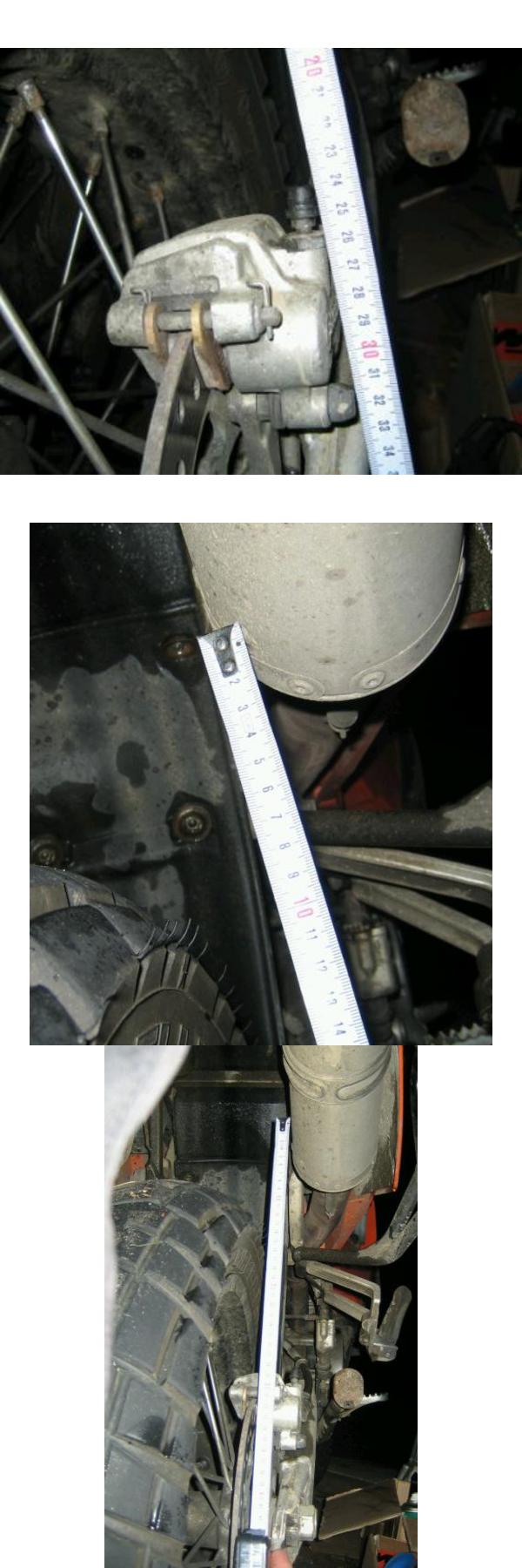

Ich habe meine hintere Federung sicher mal auf Bock gefahren, mit 17/45 und 118 Glieder Kette, also Hinterrad ganz vorne und am rechten Endtopf hab ich auch ne Macke:
[attachmentid=2925]
Keine Ahnung ob das vom Bremszylinder sein könnte, werde ich mir morgen mal genauer ansehen...
Zumindest wenn man sich die LC8 von der Seite auf Bildern betrachtet, müsste der Bremszylinder mindestens 10cm weiter hinten einschlagen.
 Dateigröße:  22.25 KB
 Angeschaut:  9091 mal
Grüße vom
Schradt

Bin grade nach Hause gekommen und hab etwas vermessen.
Der Entlüftungsnippel ist 24,5cm von der Delle in meinem Endtopf entfernt. Aber auch deutlich weiter rechts! Locker 5cm.
Da der Nippel 1cm über die Bremszange hinaussteht, außerdem der Gummistopfen unversehrt drauf steckt, kann dort auch nicht die Bremszange in meinen Endtopf eingeschlagen sein.
Federweg hat sie ja 26,5cm am Hinterrad. Das ist sicher bei Standardübersetzung gemessen, also mit Achse und Bremszange weiter hinten. Somit denke ich mal, dass der Leo zwar nur sehr wenig, aber dennoch ausreichend Luft zur Bremse hat.
Um das wirklich genau zu wissen, müsste man die Feder aus dem Federbein nehmen und es ausprobieren...

Hmm, hab ich nen Knick in der Optik? Wie sieht das bei euch aus?
Der Nippel ist doch deutlich neben der Delle?
[attachmentid=2933]
 Dateiname:  leovince_bremse.jpg
 Dateigröße:  107.29 KB
 Heruntergeladen:  831 mal
Grüße vom
Schradt
Meine Webseiten zur LC8:
http://schradt.net

@ Schradt
also bei der letzten Kameraeinstellung sieht es so aus als würde es passen.
Nur sehr ungünstig schräg von hinten fotografiert.
Oder habe ich einen KNICK blink ?

Lumberjack hat folgendes geschrieben:
@ Schradt
Sorry, war dunkel, draußen regen, keine Zeit, schräg von der Seite fotografiert, linke Hand Maßband, rechte Hand Kamera...
Schau dir die ersten beiden Bilder an, da siehst du deutlich den Winkel vom Bremszylinder zur Delle. Die kann unmöglich durch den Entlüftungsnippel verursacht sein.
