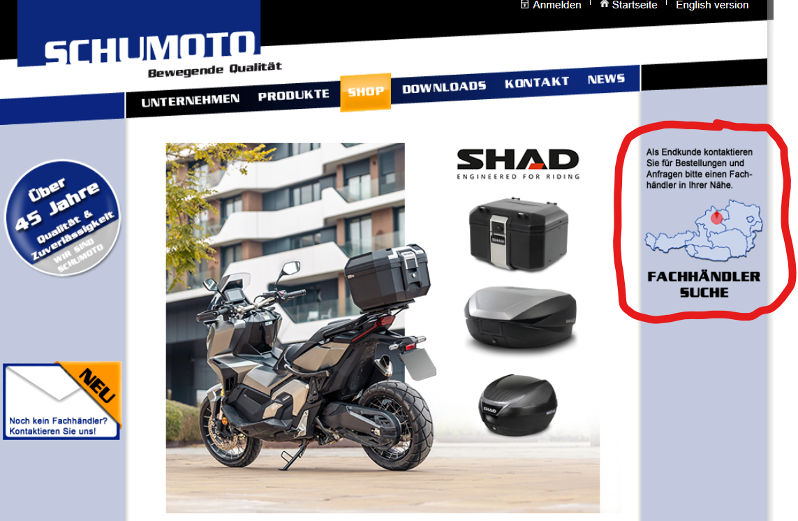

Wenn ich jetzt das mache, was auf der Startseite des Unternehmens steht und ich z.B. zum Schalko in Schrems fahre oder zum Wimmer in Schwand, dann wird der mir sagen, dass es über KTM das Teil nicht gibt ... oder wie läuft das dann ab?
 Dateigröße:  780.83 KB
 Angeschaut:  378 mal

wenn du sagst du hättest gerne, dass er das oder diese teile beim... bestellt, dann macht er das.
denke aber deine lösung hat adv.09 bereits gepostet. nicken nicken nicken
