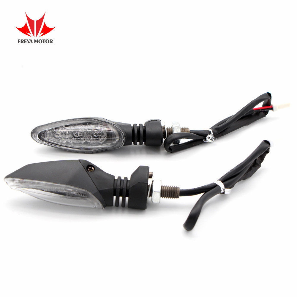

Ach so, es soll aufwendig sein Laughing, dann geht auch das natürlich auf gar keinem Fall Mr. Green Razz ....und damit meine ich nur das schwarze Bauteil. Sieht mir verdächtig nach passend zum Originalblinker aus unsure

kaltblut @ Mi, 19. Nov 2025, 18:51 hat folgendes geschrieben:
.....wir wollen die aber in neu nicken (wird nicht so ein Problem Schrauben hohl zu bohren), denke das grösste Problem ist die Hohlschaube mit dem Gummi/Filament eine (Vibrations-) feste Verbindung eingehen zu lassen.
Schade, dass Du nicht einfach mal kucken gehen kannst unsure
