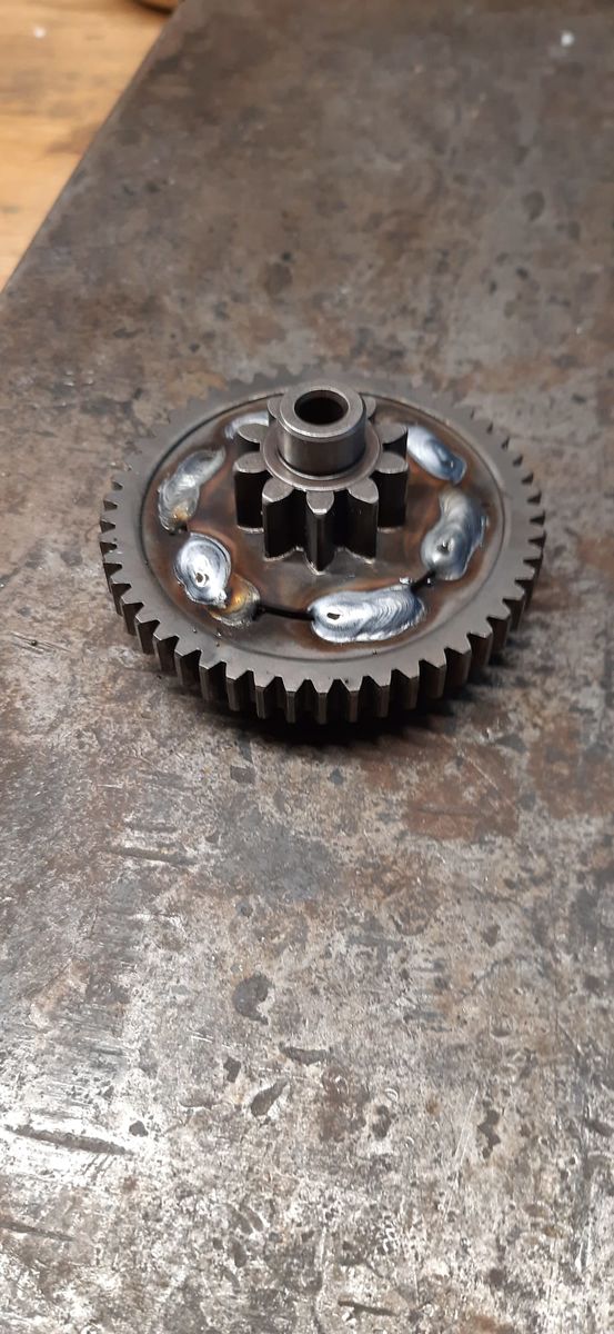

@ Scotty
Es wird kein Federstahl geschweißt. Die Tellerfeder ist auf der anderen Seite und
hat nach dem zusammenschweißen keine Funktion mehr
 Dateigröße:  126.01 KB
 Angeschaut:  240 mal
Cool Cool Cool Friedrich

Natürlich wird die Arbeit im ausgebauten und gereinigten Zustand durchgeführt Very Happy

BeitragVerfasst am : Fr, 24. Okt 2025, 6:38    Titel: Antworten mit Zitat
Ganz herzlichen Dank für das aussagekräftige Bild.
Leicht erwährmt in etapen schweißen um für geringen Temperatureintrag sorgen.
Denke geht gut..
Du fährst dies so schon länger und es gab jetzt nichts mit dem Anlasser oder Freilauf?
