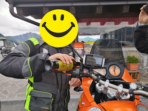

Wie armafo schrieb,... versuche es vorerst mit Öl nachfüllen.
(Ich hatte das Problem auch schon).
Ich hab mal in Südtirol Sonntags mangels Möglichkeiten eine gebrauchte Flasche Olivenöl aus nem Bergrestaurant gekauft und mich damit bis Bergamo durchgeschlagen zum Händler.

So hab ich es auch gemacht. Bei mir hatten die Supermärkte noch offen.
Fläschchen Olivenöl extra vergine gekauft, den Ausgleichsbehälter aufgefüllt und gepumpt bis wieder Druck da war.
Das kann etwas dauern, wenn die Leitung mal Luft gezogen hat. Man sieht ganz lange Luftbläschen aufsteigen bis es langsam wieder wird.
Bei mir war es der Geberzylinder.
Der Nehmer ist eh schon lange von Hosi.
Auf den Defekt wollte ich nicht warten Smile
Übrigens funktioniert das mit dem dem Reparatursatz auch nur eine Weile.
Ich glaube irgendwann ist einfach die Zylinderoberfläche durch und dichtet nicht mehr richtig ab. Habe dann eine Komplett neue Kupplungsarmatur eingebaut.
