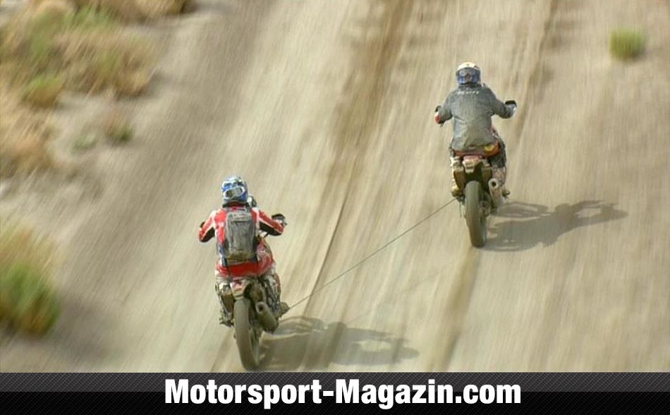

Hallo Freunde der orangen Farbe,
habe das Forum zu diesem Thema schon durchsucht, aber keine Treffer gehabt!
Ein Freund und ich fahren im Sommer nach Island, wollen in die Highlands, also weit weg vom Schuss und jeder Zivilisation Cool . Deswegen werden wir Starthilfekabel und auch ein Abschleppseil mitnehmen.
Habe jetzt mal das rechliche für Österreich gegoogelt, laut KFG §105 dürfen Motorräder von Autos abgeschleppt werden, unter gewissen Voraussetzungen (eine Bremse funktionstüchtig, wirksamer Lenkvorrichtung, Lenker hat A-Schein,...).
Jetzt kommt aber meine Frage, wo bringt man bei unserer wub ein Abschleppseil am sichersten an?!?!?!
Dachte zuerst an die Gabel, ist dann aber die Lenkwirkung gewährleistet???
Wenn das Seil durchhängt, besteht die Gefahr, dass ich mit dem Vorderrad über das Seil fahre, und es mich auf die "Go..." haut.
Bei der Dakar heuer haben sie es so gemacht, ist das die wahre Lösung?
Bzw wo würdet ihr ein Seil anbringen?
Lg

ich wurde mal mit der KTM vom Auto abgeschleppt.
Ich weiß, man sollte es nicht machen, aber wir haben das seil um das Geweih geschungen, glaube ich. Auf jeden Fall nich an der Gabel selber,aber irgendwo zwischen gabel und geweih.
Dann habe ich mal mit der KTM eine yamaha xt abgeschleppt. Dass geht hervorragend:) An meine Fußrasten und an sein Geweih und fertig.
Mir isses gerade eingefallen:)
Der Lenkkopf/Gabelbrücke-super zum abschleppen:)

Ich wurde oft, zu oft abgeschleppt wacko , musste aber auch sehr oft andere abschleppen. Vor 3 Jahren in Albanien einen Kumpel mehrmals täglich da er keinen Anlasser mehr hatte und auch die LiMa im Arsch war.
Wenn man genauer darüber nachdenkt, kommt man zu dem Schluss, dass es letztendlich Wurscht ist wo man vorn anhängt da das Sein sowieso immer irgendwie vor dem Vorderrad hängt. Es kommt immer darauf an, das Seil nie durchhängen zu lassen, also immer auf "Spannung" fahren. Dann hakt nichts ein und es funzt tadellos. Sogar auf AB ca. 50Km mit max. 120 gezogen Laughing . Blöd kann es kommen wenn das Seil am vorderen oder hinteren Moped seitlich angeschlagen wird. Bei einem ruckartigen Manöver legen sich i d R gleich beide auf die Fresse wacko . Ich spreche hier tatsächlich aus Erfahrung und nicht Hörensagen heul .Vorn einfach eine Schlaufe machen und um die Gabelholme führen (besser natürlich an die Gabelbrücke festmachen). Die Angst dass nicht mehr gelenkt werden kann ist völlig unbegründet. Das Seil wir immer an den Gabelholmen entlang rutschen. Der Vordermann kann das Seil irgendwo am mittleren Gepäckträger befestigen oder einfach eine Schlaufe um sein Topcase/Gepäckrolle werfen. Das funzt absolut ohne Probs, habe es mehrfach "getestet" .

Auf Asphalt mag das noch angehen, und die „Dakar“-Jungs bekommen das offensichtlich auch hin.
Wenn ich aber an einige isländische Wege denke würde ich mich nicht trauen dort „am Seil zu hängen“.
Lieber das zweite Mopped Hilfe holen schicken. Auch auf Island ist die Zivilisation meistens nicht weit.

Das Bild oben zeigt wie es geht. Einfach ein langer Spanngurt von Fußraste zu Fußraste. Das geht sehr gut, da die Kraft weit unten ansteht und man dadurch recht stabil noch lenken kann. Das funktioniert selbst in rauhem Gelände prima.

Aber von Fussrastt zu Fussraste geht wirklich sehr gut.

Ich wurde vor vielen Jahren wegen eines Kurbelwellenschadens an meinem Oltimerkrad von einem Mitfahrer mit einem Seitenwagenkrad abgeschleppt. Das Seil hatten wir bei mir um die Gabel gelegt und bei ihm am Gepäckträger befestigt. So ging es mit 3m Abstand zügig über die Landstraße ca, 40 Km zurück. Ich habe Blut und Wasser geschwitzt.
In Albanien konnten wir das Bergen / Abschleppen eines Krades auch üben.
Die Befestigung an den Fußrasten hat sich da als sehr sinnvoll erwiesen, die Kräfte werden an einem sehr tiefen Punkt eingeleitet und es gab keinen Einfluss auf die Gabel bzw. Lenkung. Natürlich müssen beide sehr gut auf ihre Linienwahl achten, damit das Seil nicht irgendwo einfädelt.
Lyndon Poskitt hatte mal einen extra Gurt für sowas offeriert. Eine Gute Idee dabei war, dass nur das Zugfahrzeug mit einer Schlaufe an der Fußraste eingehängt wird, beim gezogenen Bike wird das Seil nur einmal um die Raste (auf der anderen Seite) gewickelt und mit dem Stiefel gehalten. So kann im Bedarsfall die Verbindung durch Anheben des Stiefels leicht getrennt werden. Die Idee finde ich recht schlüssig. Gibt auch ein Video dazu.

....beim gezogenen Bike wird das Seil nur einmal um die Raste (auf der anderen Seite) gewickelt und mit dem Stiefel gehalten. So kann im Bedarsfall die Verbindung durch Anheben des Stiefels leicht getrennt werden. Die Idee finde ich recht schlüssig. Gibt auch ein Video dazu.
Ja, genau so funktionert das sehr gut. Haben wir vor Jahren auf Sardinien so gemacht, als die SMT eines Kumples bis runter in den Süden zu dem einzigen KTM Händler geschleppt werden musste, weil der Laderegler abgeraucht war.
Das Seil am abgeschleppten Fahrzeug wird an sich nur mit dem linken Stiefel gehalten und die Verbindung kann so eben jederzeit getrennt werden.
