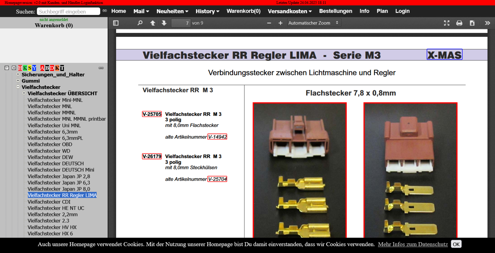

1.Steckverbinder: korrodiert mit der Zeit, da nicht abgedichtet. Daher muß man an älteren 950/990 Adventures diese Steckverbinder gerne mal erneuern. Gibt es einigermaßen günstig bei https://www.xmas1.at/
Gehe dort auf: Katalog/Elektrik/Vielfachstecker/Vielfachstecker RR LiMa Serie M3
Bei Ebay gibt es evtl. diesen Stecker auch, aber laut einem älteren Thread mit zu geringer Belastbarkeit.
2.Lima prüfen: Lima-seitig am offenen Stecker alle 3 gelben Leitungen gegeneinander auf Widerstand prüfen. Sollwert = ca. 1,0 Ohm. Dann jede der 3 gelben Leitungen gegen Masse prüfen. Sollwert unendlich.

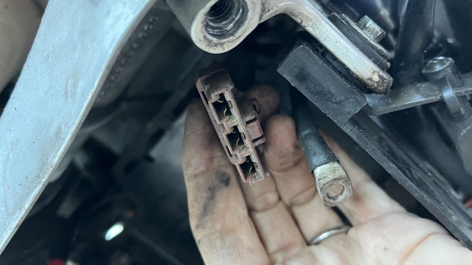

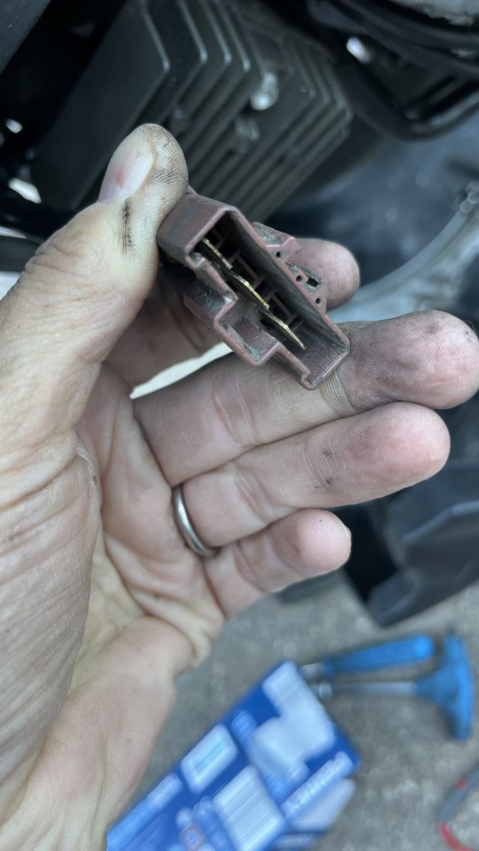

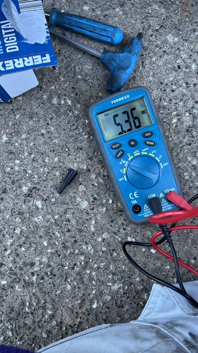

BeitragVerfasst am : Mo, 28. Apr 2025, 17:53    Titel: Antworten mit Zitat
Hallo Hakim,
ich habe mir den Stecker angeschaut. Der sieht gut aus meine ich.
Ich habe die 3 gelben Kabel gegeneinander geprüft. Hier sind es immer 5,36 Mohm mit kleiner Abweichung (5,38 zb).
Gegen Masse gemessen dann immer 2,35 MOhm.
Gemessen im automodus des Multimeters.
Kann das sein?
Ich versuche noch Bilder reinzustellen. Mal sehen ob das klappt.
Viele Grüße
Sascha
