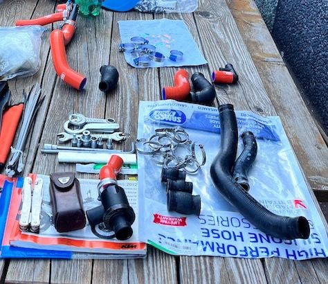

Woid4tler @ Mi, 4. Dez 2024, 15:09 hat folgendes geschrieben:
Ist zwar Off Topic, aber irgendwie auch wieder nicht ... bei meiner wurden letztes Jahr die drei kurzen Kühlwasserschläuche undicht.
Mir wurde empfohlen, mir einen ganzen Satz Kühlwasserschläuche auf Lager zu legen, weil es die scheinbar auch nicht mehr lange geben wird.
Mir ist letztes Jahr im Urlaub in Slowenien der kleine dicke (Bildmitte) vor dem Thermostat geplatzt. Besorg Dir ein Samco Kühlerschlauch Set als Ersatz.
Danke für die Info ... aber ich hab mir die orig. Kühlschläuche auf Lager gelegt... inkl. Befestigungsklemmen in den jeweiligen Durchmessern.
Die ersten haben jetzt 11 Jahre gehalten ... wenn die neuen jetzt wieder 11 Jahre halten, und dann, die, die ich jetzt noch auf Lager hab nochmal 11 Jahre ... dann bin ich 78 Jahre. Ich glaub, dann werd ich nicht mehr mit der @ fahren. Laughing
Zudem glaub ich, dass die @ da schon wegen eines anderen fehlenden Ersatzteils nicht mehr zum Bewegen sein wird. mellow

Woid4tler @ Do, 5. Dez 2024, 15:39 hat folgendes geschrieben:
Blasphemie!!!
Die @ wird auf immer und ewig laufen...was soll denn noch besseres kommen? Wink
Samco liegen bei mir auch im Speicher....werden diesen Winter verbaut. Erste Undichtigkeiten an den Originalen nach 40.000km und 14 Jahren
