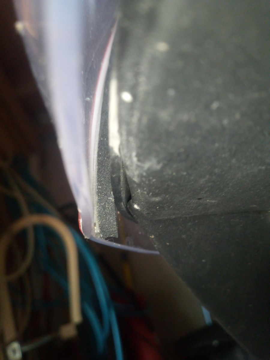

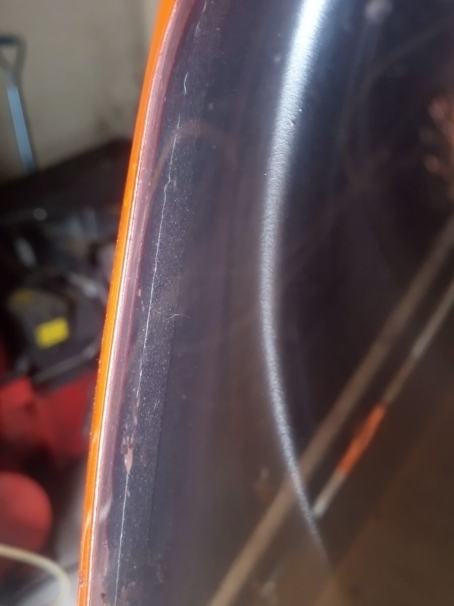

BeitragVerfasst am : Sa, 17. Sep 2022, 15:51    Titel: Antworten mit Zitat
Ich habe auch die Plexi Scheibe mit dem bekannten Problem.
Da ich wirklich sehr viel nachts fahre (starte meistens so gegen 2 Uhr) habe ich etwas getüftelt:
Den oberen Scheibenrand habe ich schwarz lackiert und dann wieder den durchsichtigen Keder aufgezogen.
Den größten Effekt hatte aber ein Streifen Fugendichtband zwischen Scheibe und Verkleidung genau hinterhalb des orangenen Aufklebers.
Mir scheint es so, dass das Licht viel mehr zwischen Scheibe und Verkleidung reflektiert als in der Scheibe nach oben gelangt.
Ich bin jetzt sehr zufrieden, nichts blendet mehr.
Scheibe
 Dateigröße:  122.08 KB
 Angeschaut:  548 mal
Unten
 Dateigröße:  121.11 KB
 Angeschaut:  540 mal
