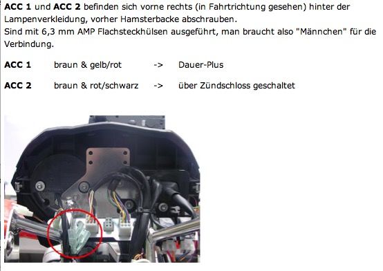

ja im Handbuch hab ich die Bezeichnung Acc1 und Acc2 gefunden.
Finde ich die Anschlüsse in der Maske oder muss man dazu Elektriker sein?
Das Zümo bekommt doch eh nur Plus und minus, ich hätte mich jetzt erstmal an der 12V Steckdose orientiert, weil wusste nicht das noch freie Anschlüsse vorhanden sind!
Gut das es das Forum gibt!!

Findest in der Lampenmaske (ich glaub da hängt ein Fähnchen dran unsure ), denke dein Zigi- Anzünder ist nachträglich montiert und hängt an einer der beiden....

Das sind jeweils 2 Kabelschuhe, einer ist immer braun. Geht dein Zigarrenanzünder nur mit Zündung oder ständig, dann hast du die beiden Kabel ja schon mal identifiziert.
Wenn da noch Fähnchen dranhängen umso besser. Serienmäßig ist das so.

Gerade erst gesehen ...
 Dateigröße:  39.4 KB
 Angeschaut:  342 mal

Danke, das doch mal super!

Ich habe da jetzt nochmal drüber nach gedacht, kann ich an die ACC1 oder ACC2 auch Zusatzscheinwerfer anschließen?
Wenn dann wohl eher ACC2….
Oder spricht dem was entgegen?

ACC2 ist mit 10 A abgesichert ...
Besitzt Du einen Schaltplan?

BeitragVerfasst am : Mi, 7. Feb 2024, 10:40    Titel: Antworten mit Zitat
Moin,
erstmal vielen Dank für den Schaltplan @ PeterLE!
Stromversorgung zum Navi hab ich auf ACC1 gelegt, da ist auch die 12V Steckdose dran.
Den ACC2 konnte ich nicht finden?! Keine Ahnung warum nicht, aber einen anderen Stecker ohne Belegung, evtl. ist das ACC2 bloß ohne Fähnchen und anderen montierten Stecker. Bzw. evtl. läuft auch die Griffheizung über ACC2.
Ist auch egal, ich bin erstmal Glücklich so!
Mit Nebellampen hätte eh nicht über ACC 2 geklappt, weil die mit 15A abgesichert sind.
Falls ich mich dazu entschließen sollte, muss ich halt direkt zur Batterie gehen.
