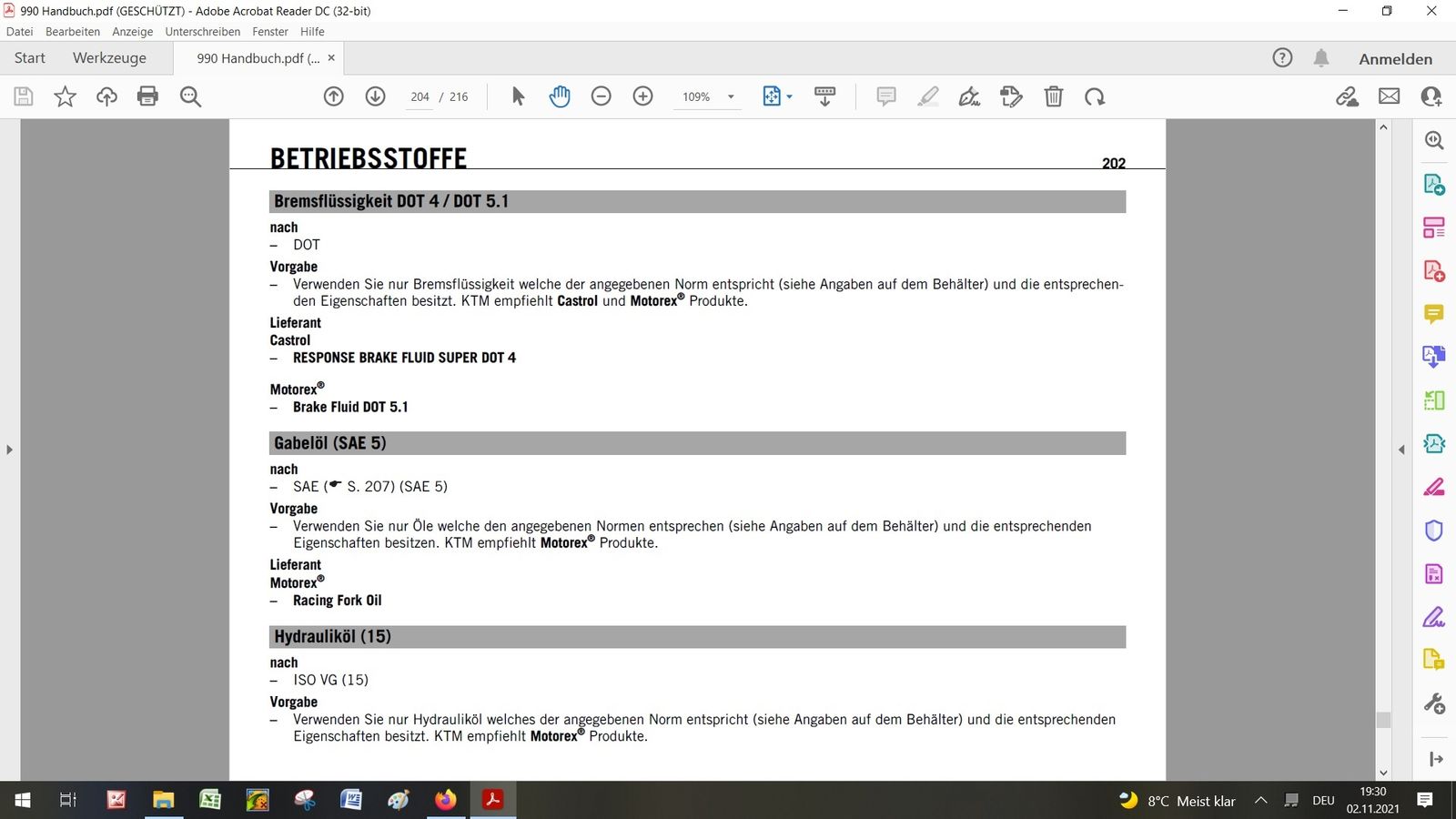

BeitragVerfasst am : So, 17. Sep 2023, 20:11    Titel: Antworten mit Zitat
Das geht günstig mit ISO VG15, nachfolgend aus WB
http://www.lc8-forum.de//files/attachments/l_957.jpg
Gruß IXTE

BeitragVerfasst am : Mo, 18. Sep 2023, 4:01    Titel: Antworten mit Zitat
FlameDance @ So, 17. Sep 2023, 14:59 hat folgendes geschrieben:
Was mich verwirrt: Ich dachte, man braucht das teure Blood?
Auf dem Geberdeckel steht aber „Use only Mineral Oil“.
Kann ich da irgendein Mineralöl reinkippen, z.B. Motoröl?
Motorenöl ist meistens (Teil) Synthetisch. Oliven oder Sonnenblumen Öl würde
gehen. Magura blood muss nicht sein, da gibt es preiswerteres, z.B. beim
Fahradmech, oder auch die meisten Gabel Öle.
