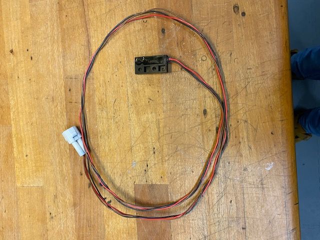

Hallo zusammen der Sensor ist getauscht und der Tacho geht wieder.
Am alten Kabel waen keine Beschädigungen. Habe auch alle einzelnen Adern auf durchgang getestet, alles OK. Vermutlich war es der Sensor, obwohl die meisten aus anderen Beiträgen dies ausgeschlossen haben (das ist keine Kritik).
Eventuell hilft das dem eine oder anderem bei der Fehler suche.
Ach js der Sensor hat 84.- gekostet.
