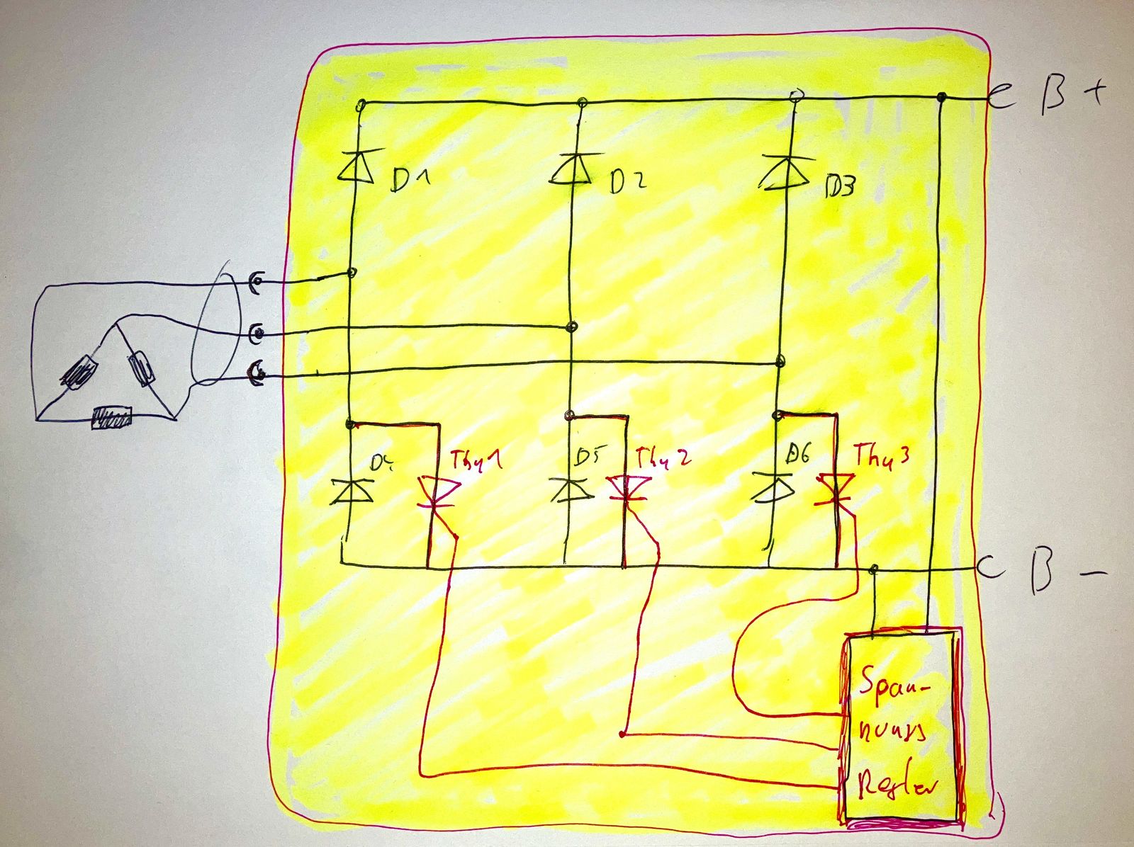

BeitragVerfasst am : Mo, 4. Apr 2022, 15:20    Titel: Antworten mit Zitat
Du kannst mit der Messung nur die „Schwarzen Strecken“ Prüfen, wenn da was nicht stimmt könnte er mit hoher Wahrscheinlichkeit kaputt sein.
Aber für die Regelung ist der „Rote Teil“ entscheidend und den kannst Du mit der Messung nicht diagnostizieren.
