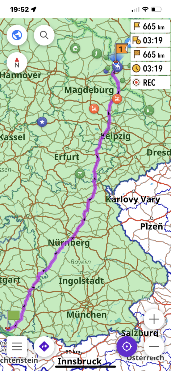

BeitragVerfasst am : Do, 3. März 2022, 20:56    Titel: Antworten mit Zitat
Hallo Froschi,
hab jetzt mal von Dir zu mir (665km) routen lassen kürzeste Strecke. Hat 5min gedauert.

Hab Mal die Umkehrroute zu dir versucht, sagt mir erstmal wenn die Berechnung länger wie 10min. Braucht soll ich Zwischenziel einfügen. Hab nach 25 min. Routenberechnung verworfen und dann mit Zwischenziel rechnen lassen. Da hab ich dann nach 20 min. abgebrochen, finds zum kotzen contra
BeitragVerfasst am : Fr, 4. März 2022, 0:56    Titel: Antworten mit Zitat
froschi @ Do, 3. März 2022, 21:12 hat folgendes geschrieben:
...funzt bei mir auf 3 Geraten nicht, liegt nicht an BV
Ich hab es aufm Iphone gemacht. Stehe mit Android auf Kriegsfuß...
