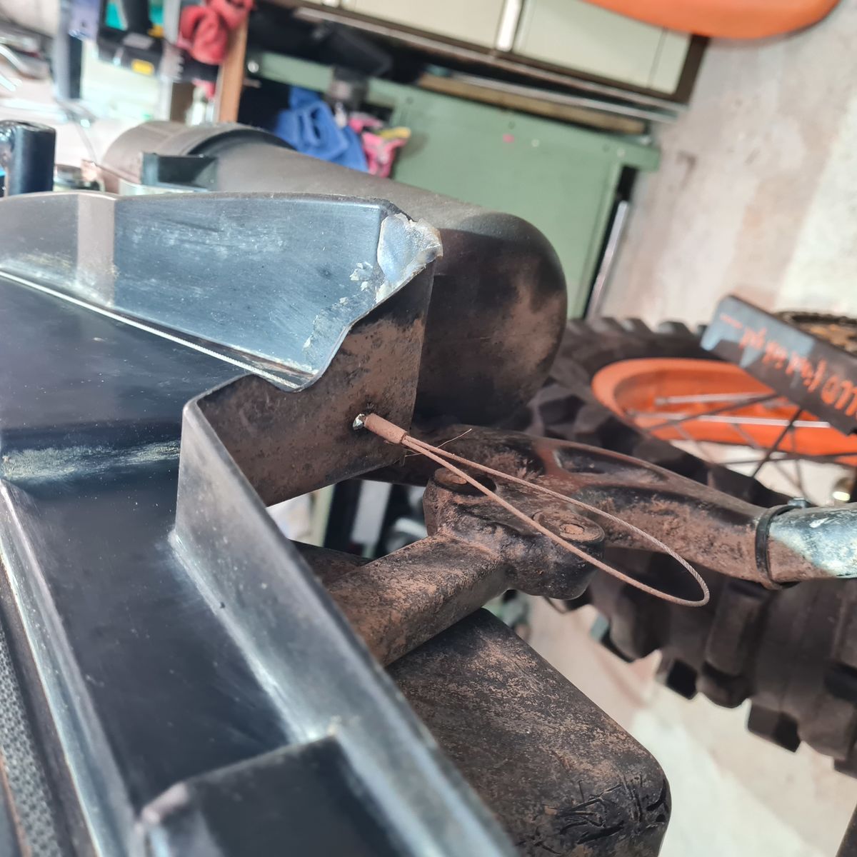

Moin,
nehmen wir mal an, ich würde den linken hinteren Seitendeckel ohne das Schloss mit den eingehängten Bowdenzügen montieren wollen. Wie bekomme ich dann die Sitzbank entriegelt? Gibt es ne smarte und vernünftige Lösung um noch an den Bowdenzug zu kommen, diesen ggf. irgendwie sinnvoll hinzulegen, so dass man da irgendwie vernünftig dran kommt und dran ziehen kann?
Danke im Voraus

Naja, grundsätzlich macht das Schloss ja nichts Anderes als der Hebel beider SE - könnte mir vorstellen, daß man sich da selbst was "basteln" kann Wink

Ich habe eine Bowdenzugseele vom Fahrrad genommen und habe diese durch den linken Seitendeckel gelegt. Nun schaut eine Schlaufe ( nicht sichtbar ) beim Dämpfer raus. Kurz ziehen und das Schloss ist auf.
Ich habe meine auseinander. Ich kann morgen mal ein Bild machen.

Ja, an sowas habe ich gedacht. Wäre klasse, wenn du ein, zwei Bilder zeigen würdest. Das soll ja reversibel und nur temporär sein. Hast du den originalen zug verlängert oder ersetzt?

Einfach ein Stahlseil aus dem Fahrradfachhandel nehmen und für die Schlaufe das innere einer Lüsterklemme.

Vielen lieben Dank. Ja das sieht doch nach ner praxisgerechten Lösung aus. Das baue ich nach. Klasse

Ja das habe ich gestern bereits bei der SE gemacht. Die Lösung von Scott-y ist aber top. Die verfeinere ich noch ein wenig, baue sie aber im Prinzip nach.
