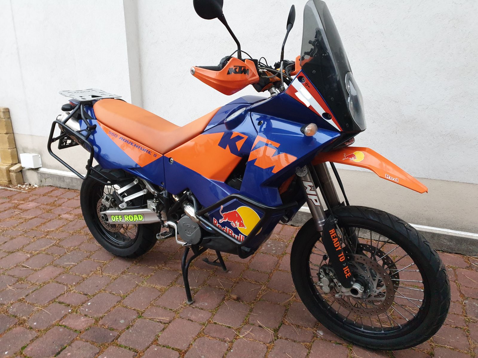

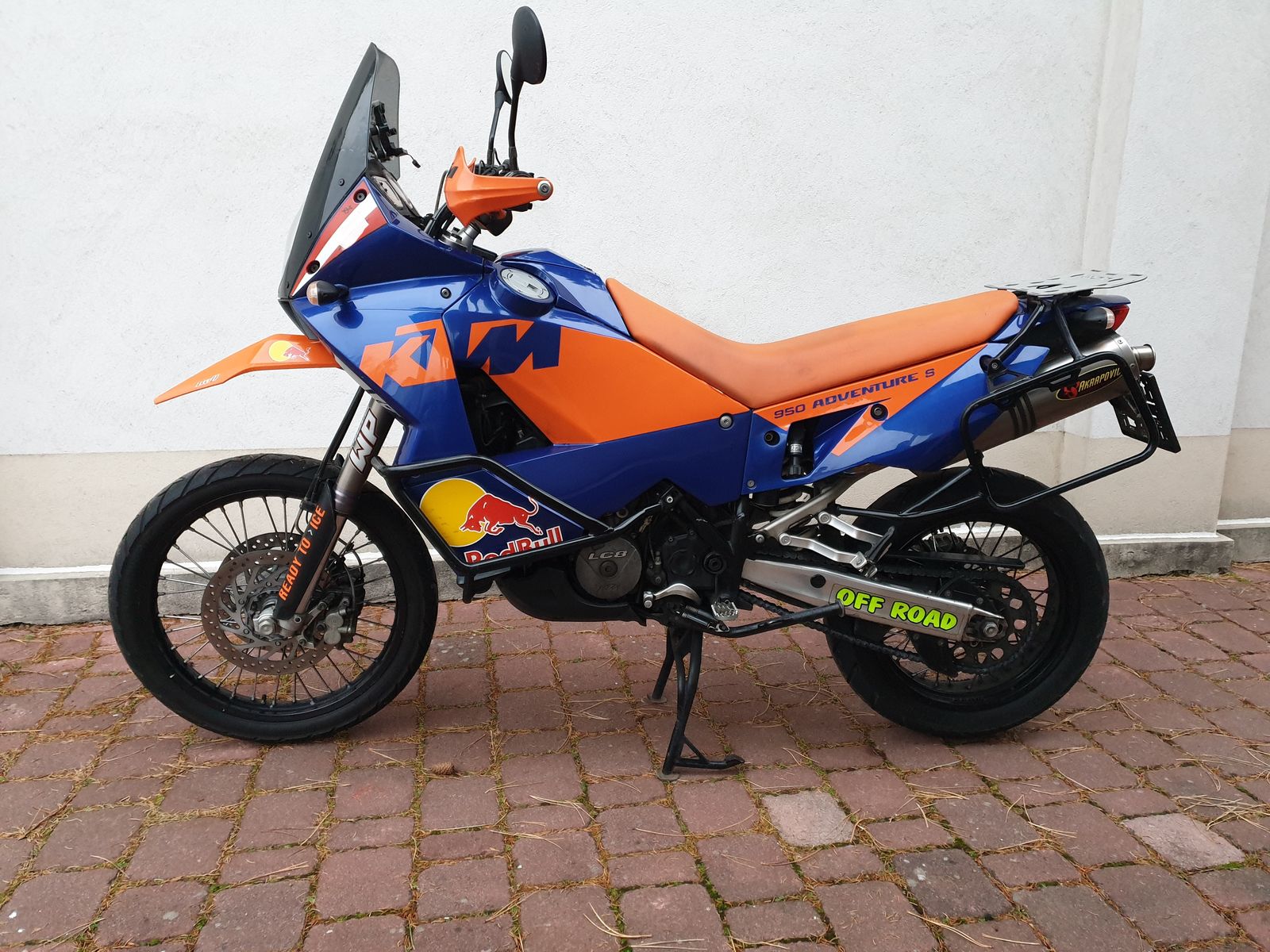

ich habe mir gestern die Adventure 950 S Bj. 2004 mit 40000km von einem Freund gekauft.
Die Adventure hat er damals neu gekauft und sie ist in einem super Zustand.
Sie ist mir aber eigentlich in einem zu "schönen" Zustand. Ich würde nämlich gerne damit ins Gelände fahren.
Darum würde ich gerne die Tanks und die Plastikteile auf gebrauchte in schlechteren Zustand tauschen.
Ich habe überall versucht mich schlau zu machen von welchen Baujahren 950 bzw 990 ich die Teile verwenden kann.
Für euch Wissende ist das sicher eine lächerliche Frage.
Ich habe auch versucht hier im Forum schon einen Beitrag dazu zu finden.
Nehme an es gibt ihn sicher. Nur war ich leider zu doof den zu finden.
Wenn wir mehr Infos geben könnte wäre ich wirklich sehr dankbar!
Vielen Dank,
LG Joe

Ich bin jetzt auch am überlegen ob ich vielleicht jemanden finde der die Teile tauschen will.
Mir ist echt schade um die original Teile.
Alle mit denen ich bisher geredet habe, meinten es wäre schade die originalteile kaputt zu machen bzw. sie mit Folie zu überkleben.
Hätte die Adventure gerne einfach unauffällig schwarz und nicht so bunt und designt.

also glückwunsch zum erwerb und dem ehemaligen halter zolle ich respekt;
also ich würde trotz allem damit einfach fahren und dir keinen all zu grossen kopf über mögliche kratzer oder kleinere plessuren machen; zumal es echt schwierig sein wird einen einigermaßen noch passenden lacksatz zu bekommen; viele der älteren bikes kämpfen nämlich mit "gewachsenen" tanks; ergo immer ärger bei der de-u.montage; von den sturzbügeln ganz zu schweigen; auch ist dieses design einzig und gabs nur bei diesem bj. dann kam die go und bei den 990igern sah es ganz anders aus; auch das blau hat sich in ihrem ton geändert;
kampfschneckeOffline
Anmeldungsdatum: 17.04.2003
Beiträge insgesamt: 2274
Harley Davidson XR 1200, 2009
BeitragVerfasst am : Do, 30. Dez 2021, 22:29    Titel: Antworten mit Zitat
v2 lover hat da einen Fehler drin: die Go ist der Vorgänger von deiner: deine ist eine 2005er S, die eine Federwegkürzung auf 245 (STATT 265mm) bekam, dafür aber aus der 950er Adv Reihe den besten Motor hat (laufruhiger und alle Kinderkrankheiten mehr oder weniger beseitigt). deine ist die letzte Vergaser S.
Der Lacksatz ist auf jeden Fall ein 2005er, 2004 war komplett blau mit GO!!! Schriftzug.
Ich weiß ja nicht, was du vorhast und ins Gelände ist ja ein weites Feld: von mal einen Feldweg bis zu richtigen Rallyes gibt es hier im Forum alle Möglichkeiten und User.
Trotz des prominenten Aufklebers auf der Schwinge sieht sie ja so aus, als ob Offroad die letzten 15 Jahre nicht ihr Betätigungsfeld gewesen ist.
Ich sehe 2 Möglichkeiten: 1. Bei dem km. stand und Zustand kannst du sie behutsam weiterfahren. Der preis wird stabil bleiben eher noch steigen in den nächsten Jahren. Aber dann kein Offroad.
2. Sch...egal - jetzt wird Gelände gefahren. Der erste Sturz auf Schotter wird deine Hamsterbacken und die Ecken deiner Tanks zerkratzen, der Knieschluß mit deinen Cross-Stiefeln wird zu Lackabschürfungen unterhalb der Sitzbank führen, deine Seitendeckel werden leiden. dann ist vorbei mit Eisdielen-Optik, aber du kannst sagen - Offroadbewegt. Können tut sie das, evtl. mehr als der Fahrer, aber 220kg alleine aufheben ist kein Spaß, vor allem beim 10ten mal an einem Tag nicht. Wenn du einmal Blut geleckt hast, wird es nach meiner Erfahrung teuer, weil 1. du anfängst am Fahrwerk zu optimieren (tagelanger Lesestoff im Forum) und 2. das Gewicht versuchst zu reduzieren (anhand deiner Fotos sind da schon im ersten Schritt 10kg möglich).
Wichtig! Die Ersatzteilversorgung läßt langsam nach, d.h. bei längerfristigem Interesse fängst du an Teile zu horten (Platz und nochmal Platz) und so dreht sich diese Spirale.
Ich will dir das nicht ausreden, im Endeffekt habe ich dir von mir erzählt und ich besitze sie von Anfang an.
Viel Spaß!
Grüße von Stefan
