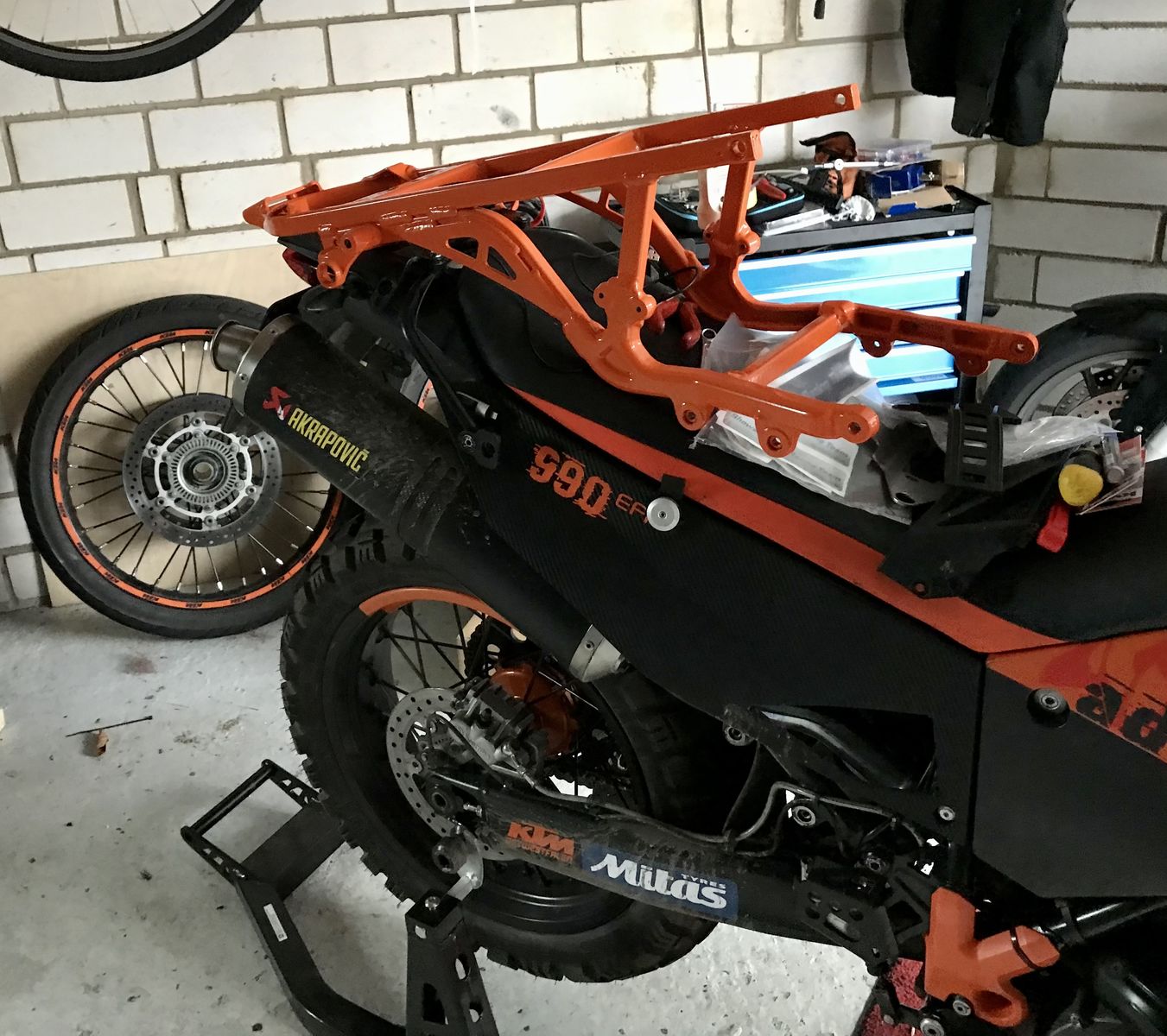

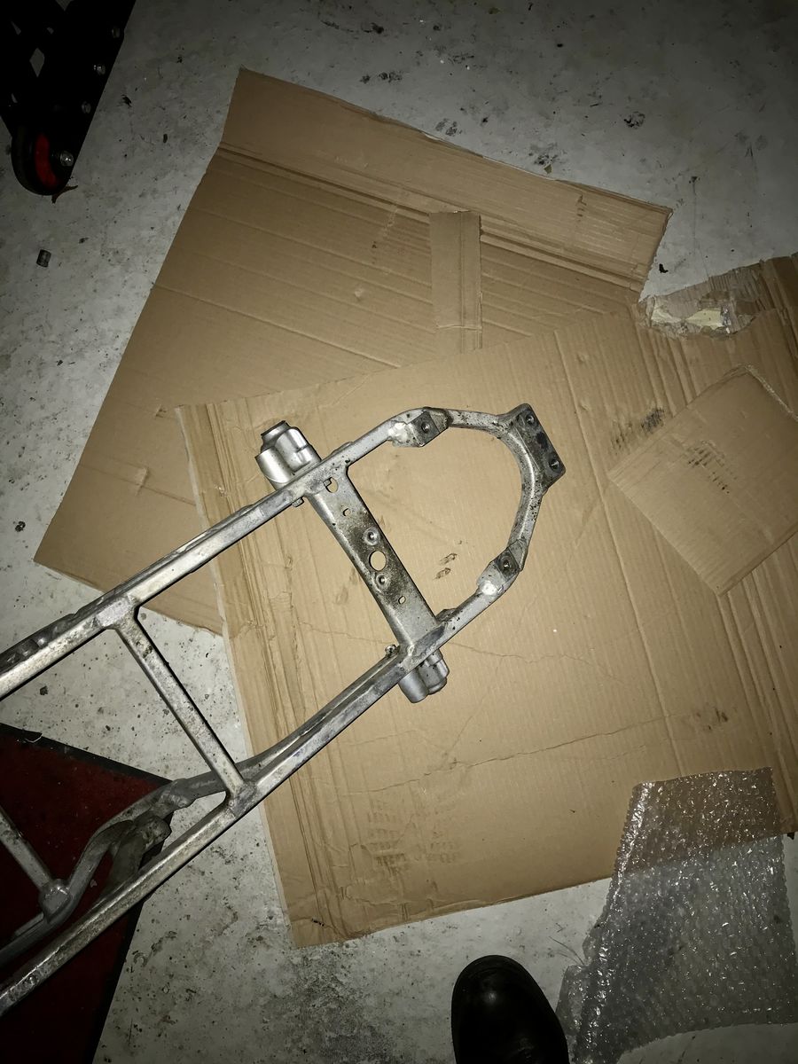

Hey Folks,
Ich würde gerne den Hilfsrahmen kurzen ( Gewichtsreduzierung)
Wie weit kann ich ihn beschneiden so das ich noch Kennzeichenhalter und Beleuchtung halbwegs legal anbringen könnten.
DANKE im Vorhinein für eure Lösungen
VG
Bagger

Ich bin grad am grübeln,
wenn du das Heck kürzer machst aber dann ein legales
Heckambiente benötigst…. brauchst du doch wieder irgendeine
Heckverlängerung die auch stabil genug ist?
Wird die aus Carbon um die abgesägten Pfunde nicht wieder drauf zu packen?
Was bleibt zum Schluss wirklich an Gewichtersparnis übrig?
Wieviel kg verliert der Heckrahmen durchs kürzen?
Gruß Ringo

Das bringt dir max 500g und eine Menge Probleme mit legalen Hecklösungen.
Da gibt es deutlich bessere Lösungen, Gewicht zu reduzieren, die ich vorher in Angriff nehmen würde. (eine Bremse vorne weg, Akras (die übrigens leichter sind als Leos oder Sebrings). Fussrasten für Sozius ab, Hauptständer,....
Grüße von Stefan

soweit ich weiss darfst du in d dieses teil nicht verändern ansonsten eine Einzelabnahme fällig wird;
und das sind nicht einmal 500 gr.!
ks hat schon die wesentlicheren Möglichkeiten genannt; am meisten bringen aber die Kilos vom Fahrer; Wink

Wenn du den max. Kennzeichenwinkel von 30° einhalten willst , ist kürzen keine Option. Denn ...,rückt dein Kennzeichen nach vorn ,schleift beim einfedern dein Kennzeichenträger am Reifen.

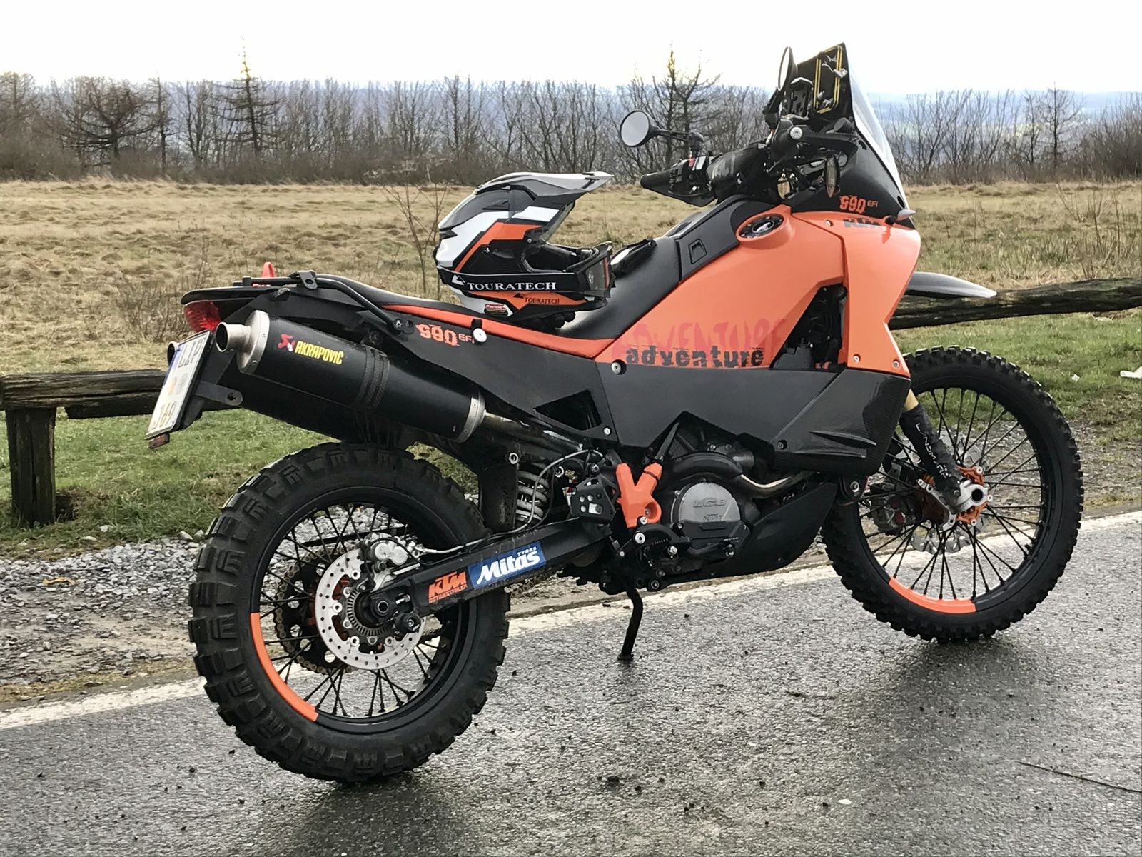

BeitragVerfasst am : Fr, 31. Dez 2021, 13:19    Titel: Heckhilfsrahmen kürzen Antworten mit Zitat
Hey Scott-y,
Hey Kampfschnecke,
leider habt Ihr beide meine Vermutung bestätigt.
Das es nicht viel bring außer Probleme mit dem Kennzeichenhalter usw.
Stefan du hattest mal erwähnt das du die Akras um 6cm gekürzt hast-
Wo und wie
- wo Abgas Eingangsbereich oder Abgasausgangsbereich DB- Eater
- wie Laser Trennung, Flex , Säge oder oder ?
Zur Heck - Optimization hätte ich trotzdem sehr gerne Vorschläge
( da ich die Idee vom kürzen erstmal zur Seite lege )
Im Anhang von der eben durchgeführten Test Fahrt zum Köterberg
bei der Sylvester Temperatur ja kein Thema
- allen Gesundheit, Glück und Freude
CU
Bagger

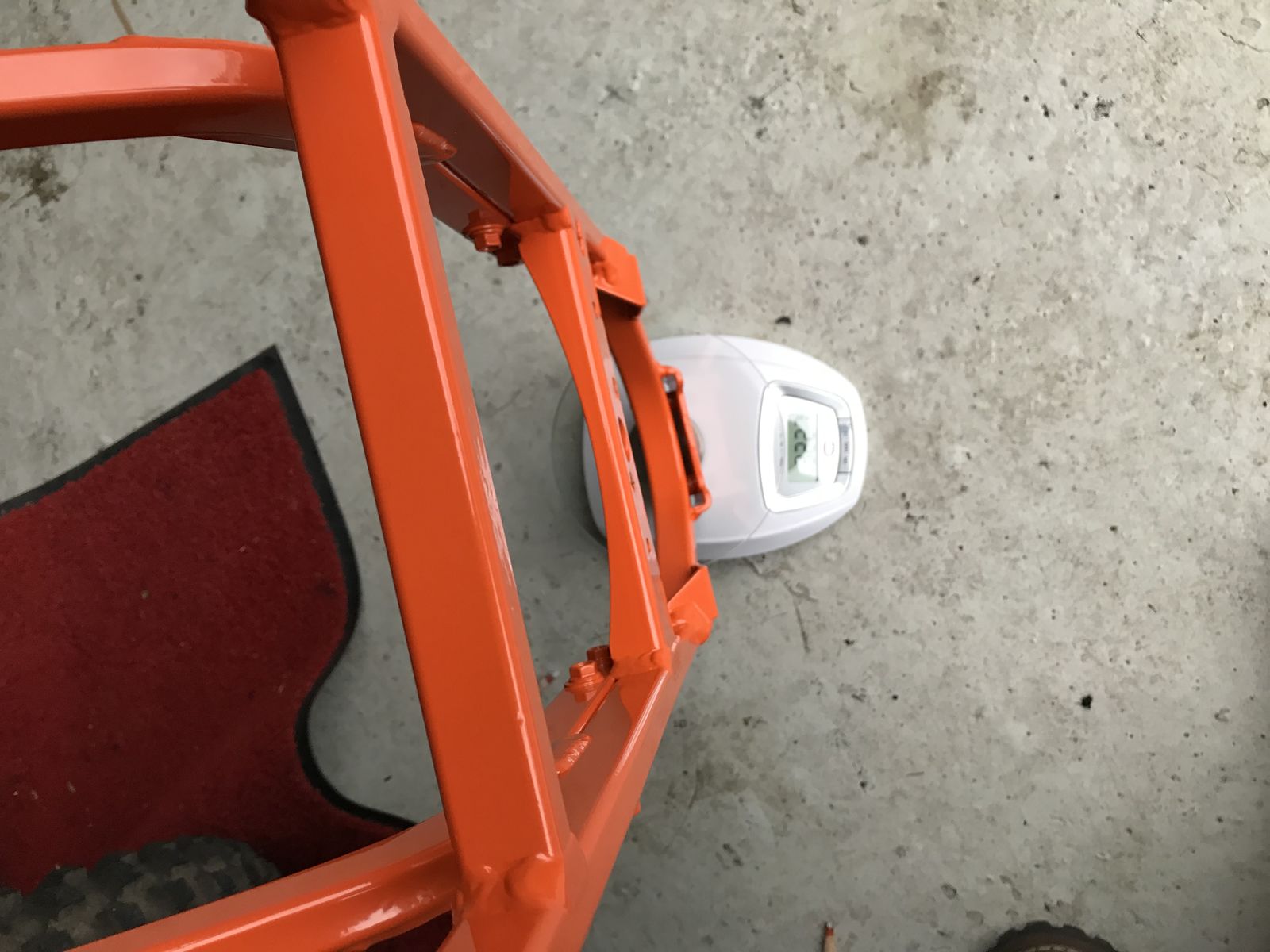

BeitragVerfasst am : Do, 3. Feb 2022, 14:17    Titel: Heck hilfst Rahmen - Gewicht 3.227g ohne Gewähr Antworten mit Zitat

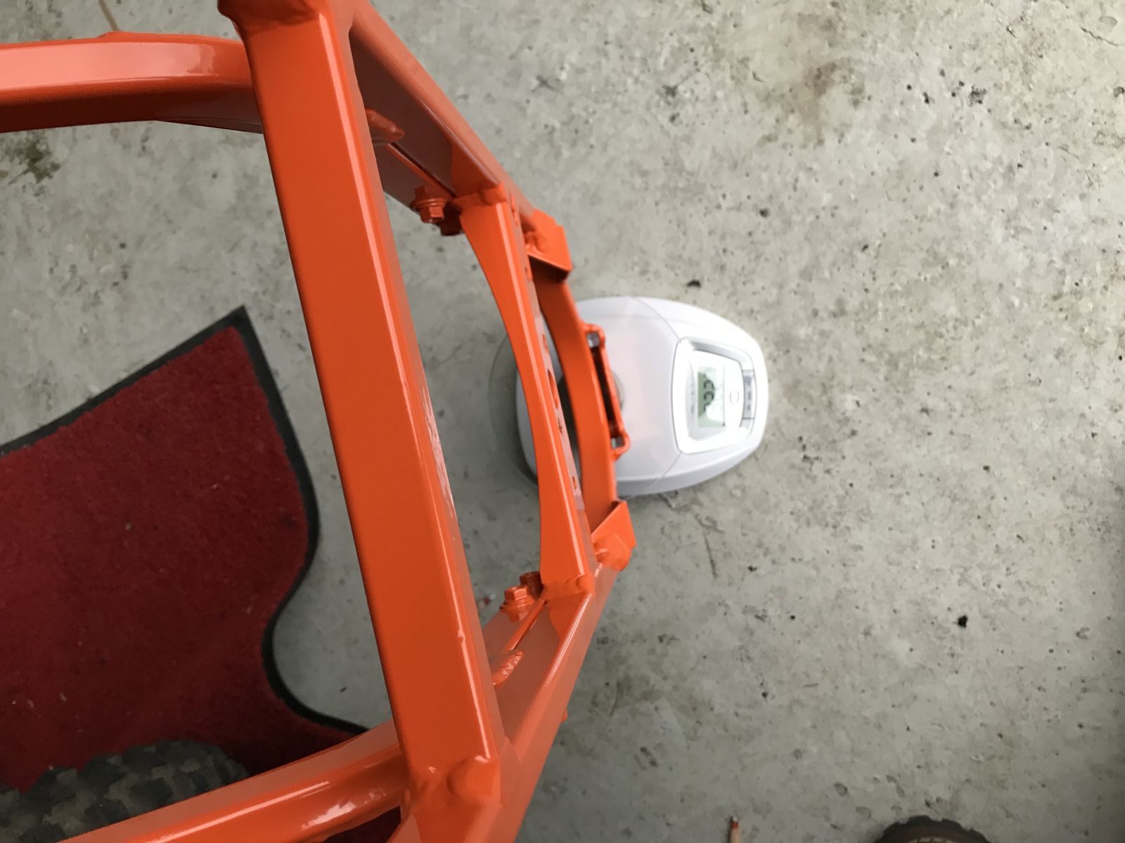

Hey Folks
Nur ein kurzes Update
Ich habe den Rahmen Kunststoffbeschichten lassen
Und versucht zu wiegen bin auf ca 3.227 g mit wackliger
Auflage kommen - daher diese Angabe mit Vorsicht zu verwerten

BeitragVerfasst am : Do, 3. Feb 2022, 21:09    Titel: Antworten mit Zitat
Moin,
aus Erfahrung kann ich Dir sagen... das Ende sind ca.. 200..250g das Lohnt sich nicht wirklich... Cool ist ein Hohlprofil ... Und bei normaler Nutzung ist es etwas unpraktisch... das Gummiheck... Glaub mir, es macht nur Ärger....
BeitragVerfasst am : Do, 3. Feb 2022, 21:52    Titel: Antworten mit Zitat
Warum haste das Teil nun gepulvert unsure
Bringt doch nur mehr Gewicht...
Erst absägen wollen wegen des Gewichtes und nun Pulvern wacko

BeitragVerfasst am : Do, 3. Feb 2022, 23:29    Titel: Heck hilfst Rahmen kürzen Antworten mit Zitat
Hey BRB,
Die Idee ist nun die kompletten Kunststoff - Verkleidungen
Entfallen zulassen und das Heck sieht noch gut aus -
OK ob das gut aussieht und Gewichtsverlust bringt werden wir sehen
VG
Bagger
